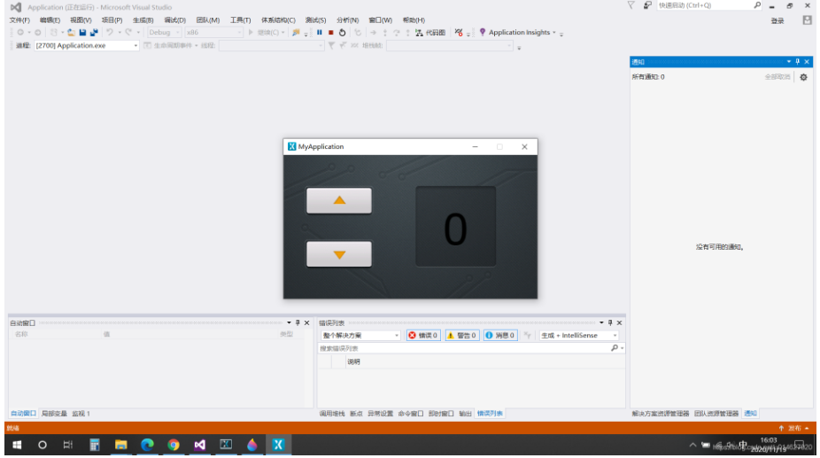

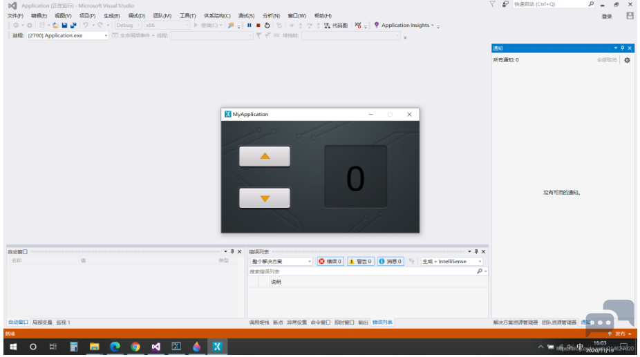

在做TouchGFX的GUI测试时,生成的simulator\msvs\Application.sln 仿真文件进行仿真时出现了此条警告,之前做emwin的时候也出现了此条警告。之前是安装的2015版本,2017版本就不存在这个问题。这次试了几次分分钟搞定。7 i% i% j" j; {& G( `* R# `
% h1 g; O6 h6 h# [0 [9 Y2 x1、先上VS成功后的仿真结果。: D+ E3 Z2 ]6 N* b" q

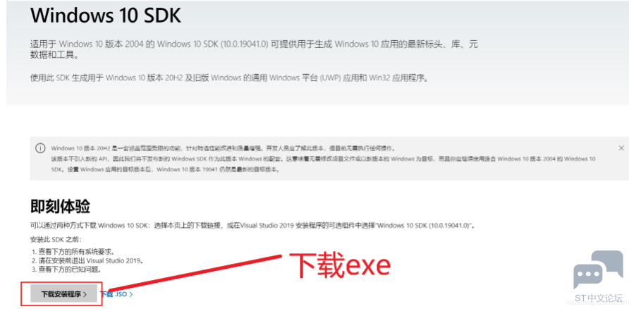

2、登陆windows sdk官方网址下载SDK。

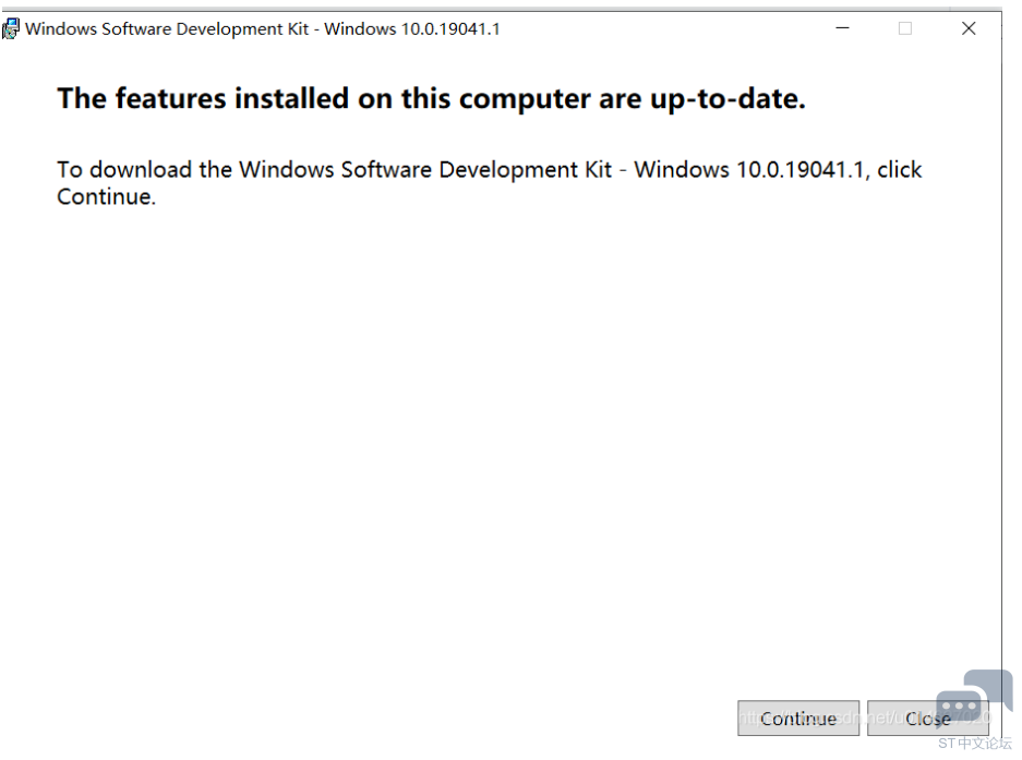

+ l2 i" Y5 [* ^0 |7 {3、双击下载好的安装文件。
" I' X/ u- |9 [% K' N: Z# G! V
% |3 T( ^# o# T %_C$D1P)69IQUGMNXI}2571.png 8 R9 O$ ~. S6 l# z: e6 ]) \3 k
选择continue。

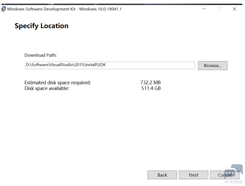

  h8 l# y+ C# {( p6 hdownload Path:选择vs安装目录下的SDK文件夹(默认安装位置也可以)。
8 M, W# p! }6 ]9 _9 W
5 n. P8 g: O9 c D4JS)5BIPQ4FV@%1J(O~79O.png   {1 F1 P1 S) u6 v  q, v# G, D7 P
5 R: n  ?/ `4 ?8 @% X然后选择download然后一路按照默认选择到最后。" b; `& j0 ^! T

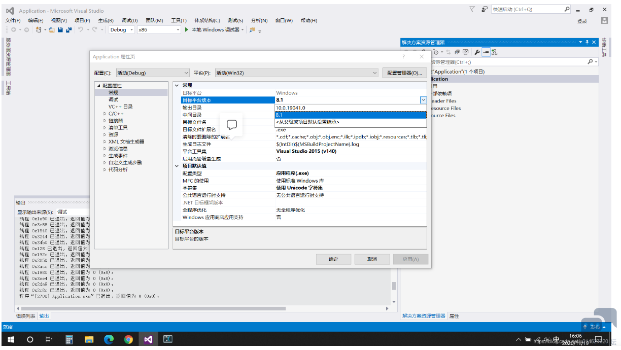

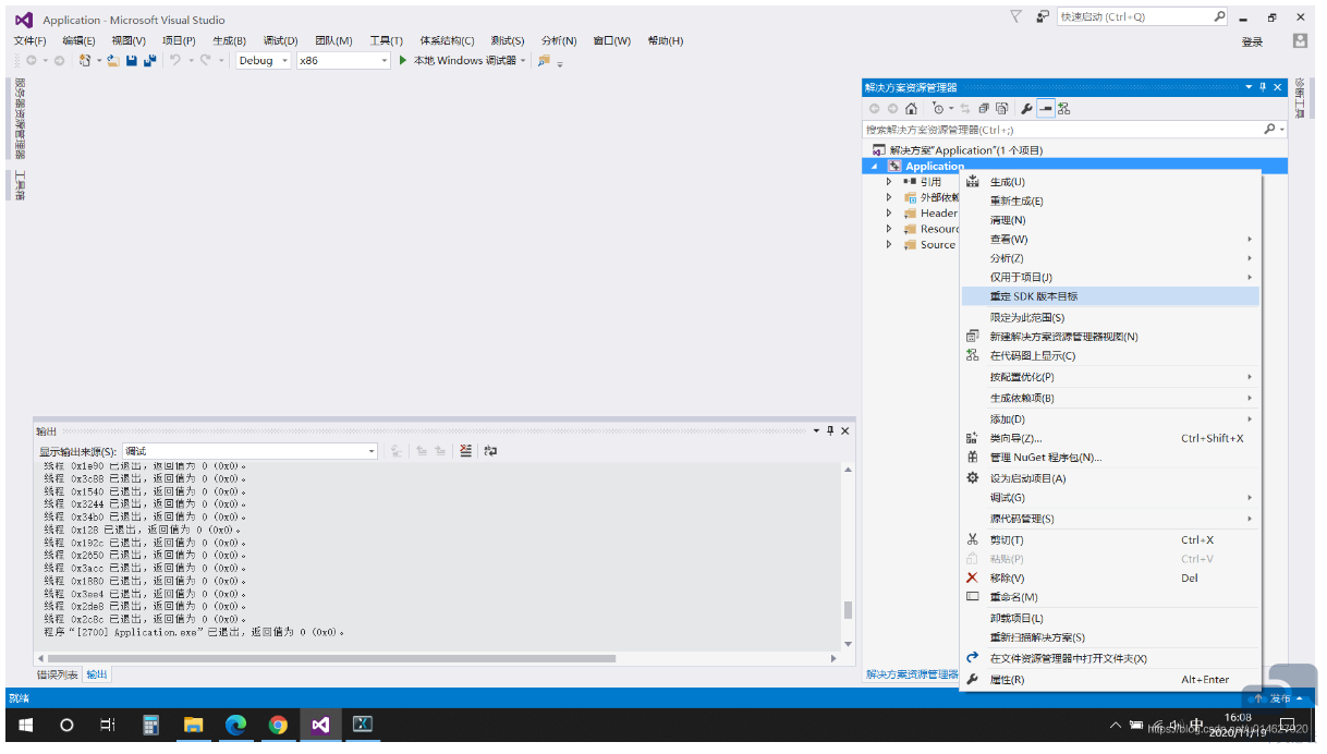

; y0 o  \; h: t$ ?( p. j$ M1 S" h4、然后打开VS工程,一般会跳出对话框提示安装新的改动,然后一路next即可。然后重新编译即可通过。此时不需要重定向目标版本默认8.1就可以编译通过。如果编译失败就按照下图右键工程重定SDK版本。
