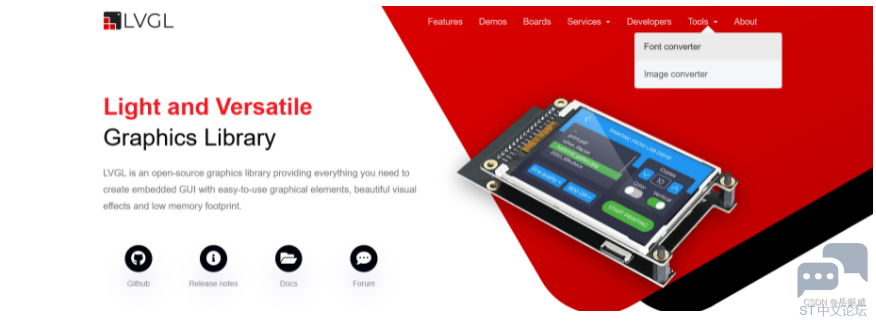

, |+ L$ Q+ @; \: k! P" C①只显示汉字等字符
3 S$ p$ o) @7 s. s首先进入LVGL官网,右上角找到字体工具:Font convertor
6 E+ Z+ U! ^% n5 M$ x, c0 i, @, j  ^( y$ }2 S0 g6 n# Z. r
KHSSI`PF%OW56BMK4D7DPVR.png : e% c* o  l" G& _; M) G; p& `

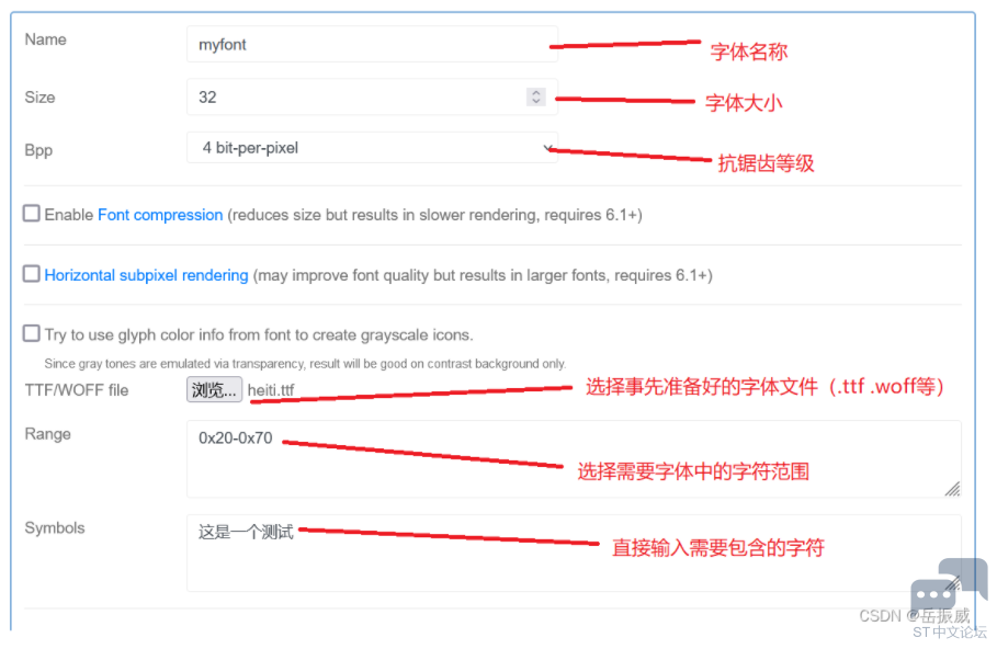

) `- J9 u; ~7 ~& e" U8 f9 O按照下图选择设置你的字体参数:" V5 ^& t) {7 f' T8 }4 w- P
/ d, j& ^+ a  Y/ Y3 R% `

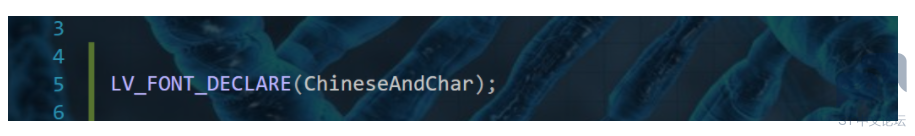

2 G: r# G. e5 t6 d代码中先声明字体,如下:6 i# y$ T, F# g+ ?2 Y7 F4 L. K& F
) k3 @& c% l! m2 p& G) q% d
YN[J15[GPJ04N]$W[_N~7(I.png . [! R3 Q8 ^1 u5 F3 J, l

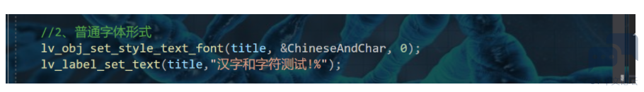

& }/ W% m8 L4 [3 u使用的时候先设置字体,再根据需要输入你想要的字符:
, j* u8 q2 p$ j, v! {. G3 \! b9 t8 ^2 l& J% ~
@~P_}8N$EACG]@Y]%B`7QNW.png % h; F3 H( J) `. b6 t

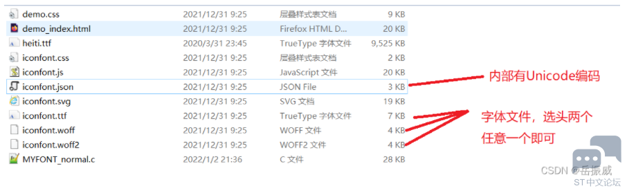

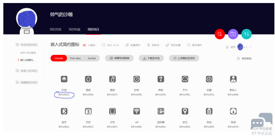

% I0 @7 n# ~9 f6 f3 w. b- I只显示图标字体步骤和①相同,唯一不同的是就是需要输入你的图标的Unicode编码。本人用的Iconfon上的图标,Unicode编码每个图标都有显示,如果不清楚在下载得到的文件中也能找到Unicode编码。
9 E& r3 a1 t# z& W% U, Q) |; t/ B; n2 x
* P, X) h; m0 _4 s: X/ o4 X( k6 u9 j7 K! m9 K6 w; K; K4 F/ S. Z
下载后得到的文件如下:4 w6 g; E1 k$ z5 B. S
3 D: ?7 I. r5 f. \# J5 z% M7 J3 B ~0XBP6~1}A_%}6S7RNZT[{2.png ; j) M8 ^/ `6 C& ^+ X4 _" v, ]
$ {7 Z+ H, Y& L) ~' r
接下来就是将Unicode编码转成Utf-8编码,可以直接百度搜索在线转换的,也可以找其他工具,这里就不在赘述了。

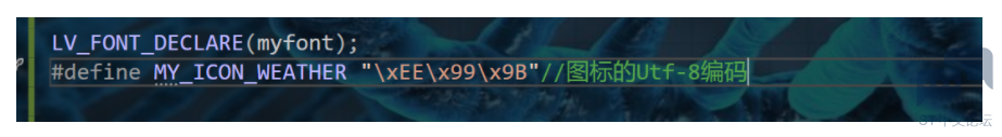

- E, }4 U! V( {- x使用时除了声明字体还要声明要使用的图标:( p( }1 K# X$ L; @7 _8 M( \

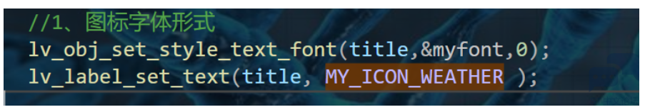

使用的时候直接写上声明的图标即可:

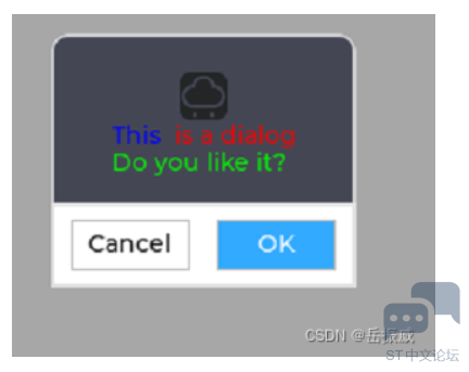

最终效果如下:' w" z7 U- b' j

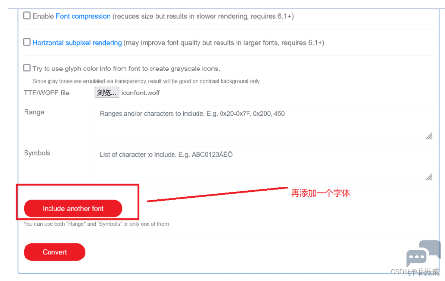

6 v" g+ F; X) B' \$ Z6 U# O想要同时显示汉字和图标字体就是将第一种和第二种方法组合起来。在官方网页中有一个Include another font的选项,这样可以用过将两种不同字体中想要的东西组合起来,具体步骤参考第①和第②种情况即可。

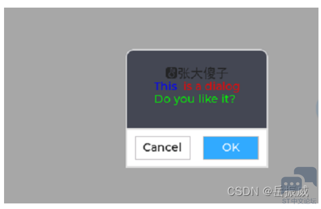

最终效果如下:0 y% u! e2 M/ u
/ J5 L- K* k$ v" U5 \* {5 E7 _
