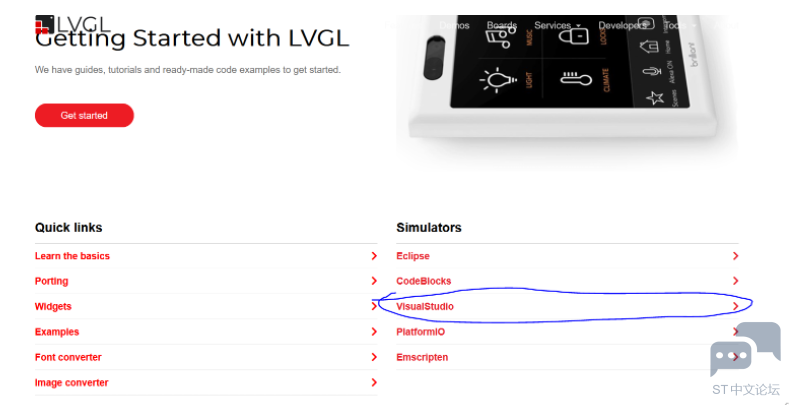

一、LittleVGL官网查找VS仿真工程
2 Q4 E7 P5 V- [0 o8 c3 |/ A1 G1、LittleVGL官网: LittleVGL官网传送门
, y) T& Q5 ^& K9 k' _9 K提示:如果此链接失效直接百度LittleVGL官网进入即可。) I3 Q& u, @. Y& m" X9 @7 V
# A8 `0 b8 F5 Z' I

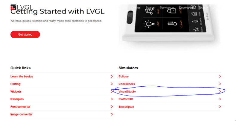

进入官网后向下滑动到Simulators进入到vS仿真工程下载界面

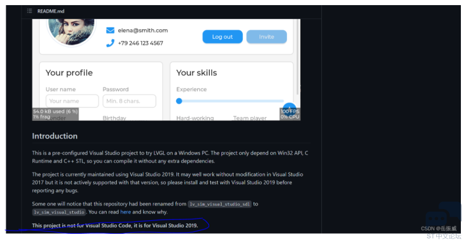

进入到Github下载界面,下面介绍说明了此工程是采用VisualStudio2019的,所以不是2019的还是换成2019以上的。$ ?  ?" G" i, ^8 W
, |" n9 c6 [$ c" i! Q
(RM`YT_6SV_FOI%%KQG_TWH.png 9 }3 F3 |0 E9 d: x

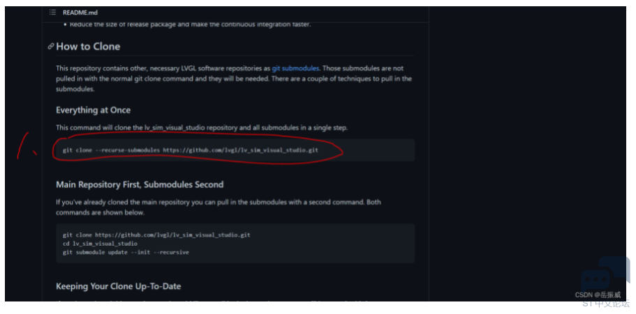

官方下面步骤有介绍克隆仓库到本地的命令,咱们直接采用第一条,一次性将所有文件克隆到本地。如果之前有克隆过主仓库那就采用下图中的另外一种方法再克隆一次其他配置文件。这里强烈建议直接一次性克隆下来所有文件即可。( a6 t& y8 \0 f4 f: G
5 ?8 m0 T! O' E3 X) W$ ]) Q
+ q% J: B. w7 ]. c" w% P

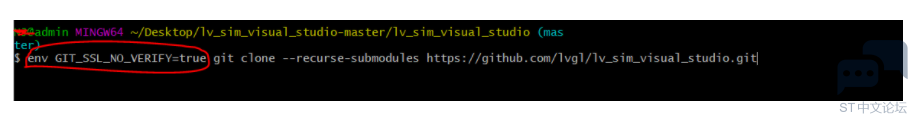

7 \- t/ G% U# O提示:如果提示OpenSSL SSL_connect问题则需要在语句前加一条命令:env GIT_SSL_NO_VERIFY=true
$ U$ B0 Z. |- i- N* R+ q
9 Y+ J1 F' E' K/ b$ ~  w KH0ER64RO_T9[QK)A][@`0I.png 9 T+ t( c) C7 s& a- ?+ h4 L

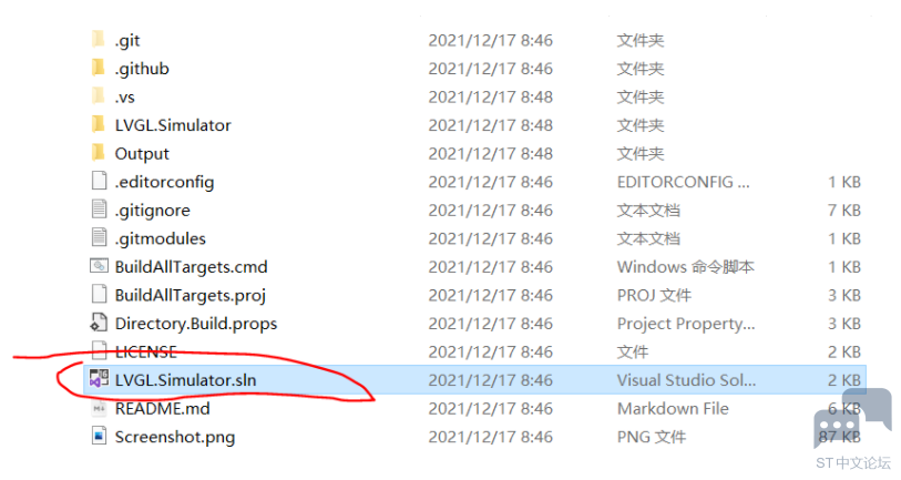

- T! S8 Z) w7 y* ?, A5 y) S; N三、 运行工程5 v" D" S7 s( J6 ^' O' R

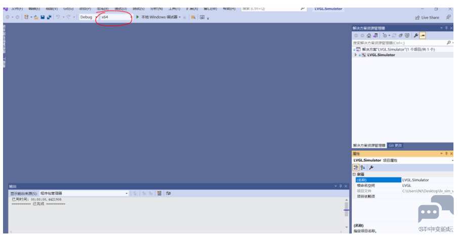

% s1 s1 N/ r- N* a) _3 } G`MW$TL1T479}3SIKUG%4[0.png - }" j0 G8 B& b8 }( p2 J3 m
* K1 h9 e+ v8 T6 t9 j! G: m32位电脑选择X86,64位选择X645 T) t* `8 Y6 ^8 d0 B- D$ A$ v. I4 ~

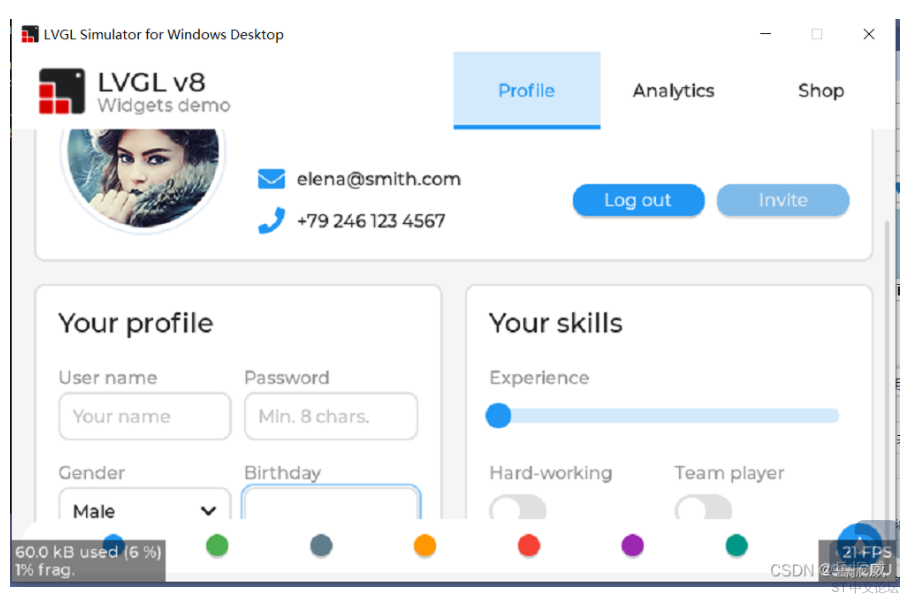

运行起来效果如下:
+ p/ ]7 A- B7 \7 t8 Z* E6 I& @6 l9 `
/ X( U0 ^" [# u2 B$ Y5 c+ e OI%WPS~GP6)3~A85%I2FE1F.png ) R# U8 c  G2 Y6 B$ P2 b
