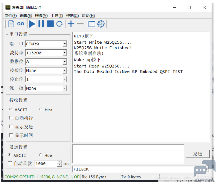

先看一下最终结果:
7 Y9 `; W: i- |8 J GTWQVNR{{_P$B1}LIRYI7S8.png
  C& _: ?, Z% X5 W# h! e# A- f9 L0 e5 O; [9 f8 b& Z5 b, A+ G
这里采用一个按键按下写入W25Q另一个按键按下读出写入的数据。9 q! b! i* K% p/ G# g

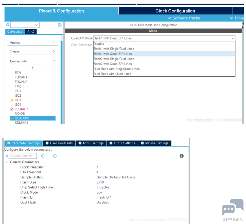

. Z( p1 u6 P/ I* u" V4 L4 N一、CubeMx配置W25Q256参数详解# k# u4 T6 C7 |, B3 V9 x! W
4 E9 h" a% N4 y) y1 ~① Clock Prescaler :时钟分频因子。前面配置的QSPI时钟为240M,这个240M就会除以分频因子最终输出到CLK时钟引脚。这里设置成1,输出到FLASH的时钟为240M。% H  q. V7 A# v
5 B, P6 H/ U" }" d, L* U" S# l② Fifo Threshold :FIFO阈值。这个应该是配合DAM用的。这里配置成4即可' w( @7 }% @) f& h
# `1 H) j8 e" ?* p0 u6 k
③Sample Shifting :选择这个会在时钟沿的后半周期才采集数据,一般建议选上。8 p8 D! O5 _7 h2 M* Q. \. ^6 P# I
. L" b! H( A; m7 K
④Flash Size :FLASH大小。FLASH容量的字节数 = 2 的(FlashSize + 1)次方。比如我的FLASH是32M大小的,这里应该配置成24。2^25➗1024➗1024=32M Byte.+ x  }& Y8 k% W1 r! c. k
0 J. k: a& q1 c- x; S

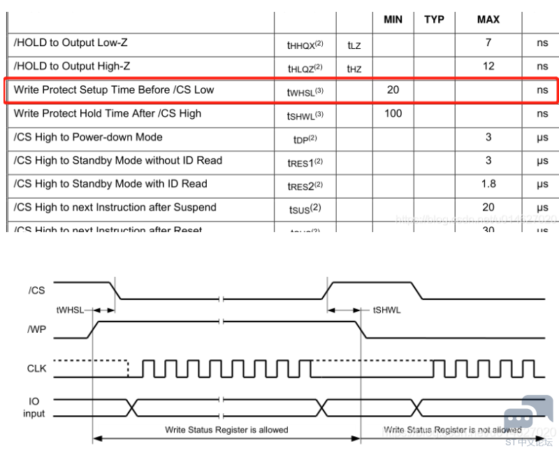

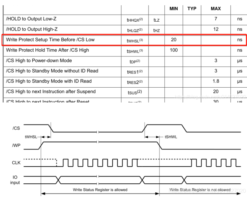

⑤Chip Select High Time :片选高电平时间,这里理解为tWHSL.即在开始写前需要的保护时间。查手册是20ns。配置的flash时钟为240Mhz≈4.17ns。20ns/4.17ns≈4.8 所以最少需要5个Cycle。
' H9 E' Y5 `9 q& ~5 ~# |- B. t! a1 {; e5 ]1 R+ [/ n0 p& I' a

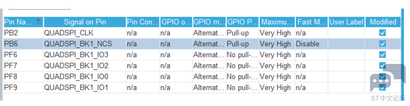

1、W25Q256初始化失败
原因:cubemx配置QSPI引脚时没有设置引脚默认上下拉状态以及引脚速度等级
解决方法:所有引脚设置为very high,SCK和CS默认设置为上拉,其他设置为默认即可,如下图:
