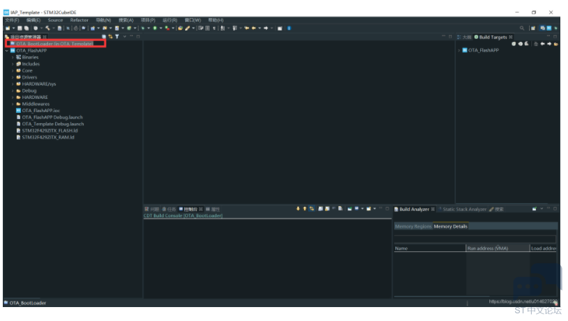

这里以BootLoader和APP两个项目做为需要管理的程序。在IDE一个软件里可以操作多个项目就显得很有优势。
8 C7 b9 ]6 h0 i如下图所示:# }) w% L# H7 q. @2 }

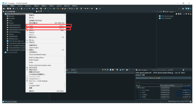

$ M$ ]4 b$ v; ~/ D; d1.添加新项目
# J: M. h3 I3 W
这里以复制一个项目为例& j5 d( V" U( C. o
: f, z0 }7 {8 E  ^6 ~/ K4 k  o9 I
* v0 G" ^- f/ f2 d; Q9 I  ^) c* ~8 t  P- e, u

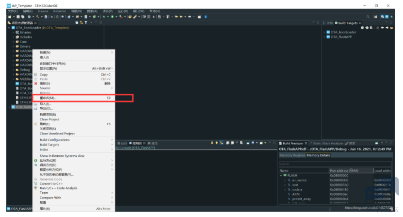

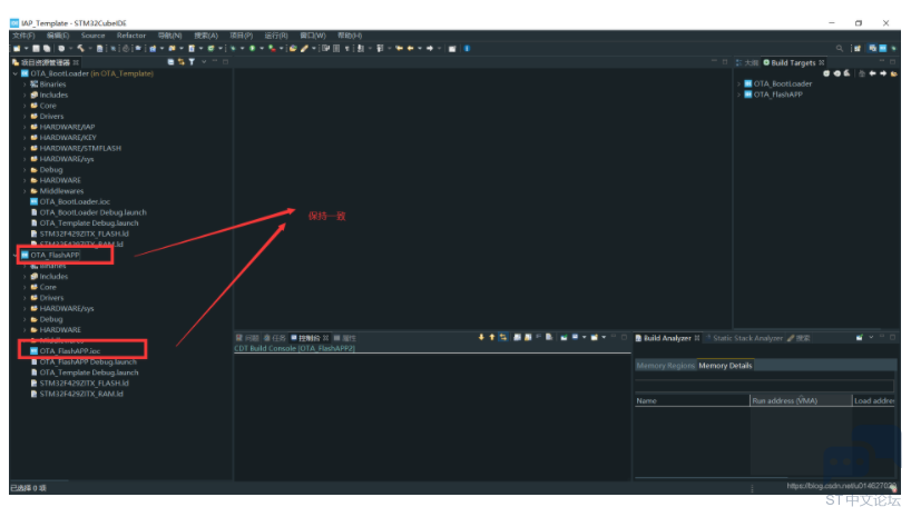

2.新项目重命名
. H7 m( e  J. [% i- ?
' w  a$ w- {* z6 _$ |5 h  Y A9])Z$N5{}Q)]8[Q9)]6F1P.png 2 p! l7 \) Y0 ?, g* e9 w: \% m5 A

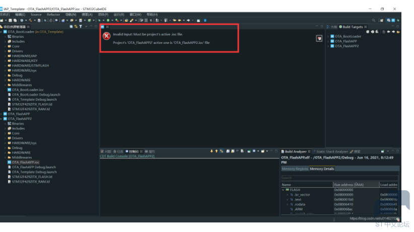

. Y7 R# \  Q+ K0 L+ Q* e3.新项目.ioc重命名% R, U$ s" `) u. F  D3 N% N
新复制的项目还保留之前的ioc文件名称,如果不重命名就会提示下图所示打不开的错误) i9 U2 D( o$ z; M+ }
( X& _( {, f/ W# r- }, r 3HVLEXS{0NQ1DJBT%[VV}2R.png 1 Q' I# i+ N6 W' ]7 b
) e4 D' J# i1 l.ioc重命名名称要与项目名称相同,如下图:: d' }+ l6 ]* h( r' R2 H
5 {+ Z9 T% e$ a/ O' E( r/ P
! q2 L- p5 I+ F( M  i6 O( D

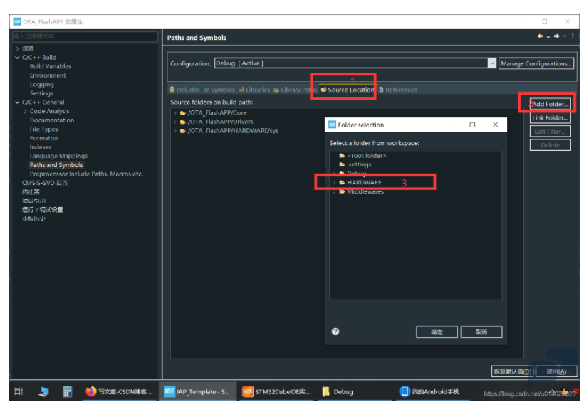

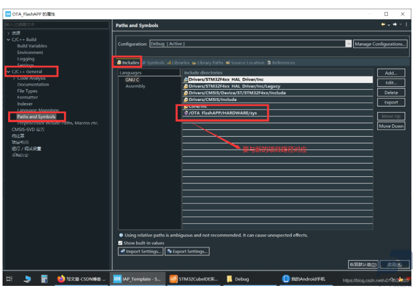

- C! E! |  l( u& `; C4.更改文件include路径

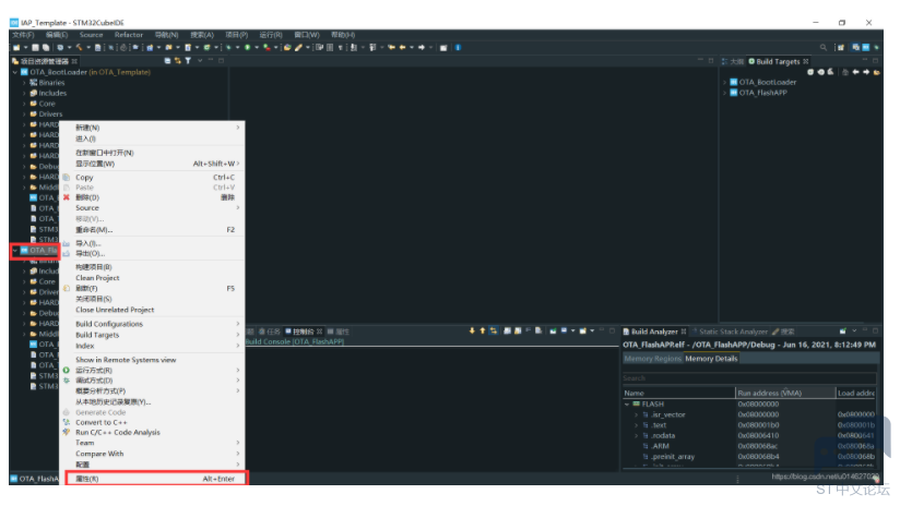

6 D& d/ J: w: A- d) s1 a0 Q8 u# y1、项目->右键属性
7 h8 {; ~3 n3 i3 m, s/ N) ?1 [* S  S: |" |1 D. B) C; I
I4{`3QPQ)(B{)DWV4_JJV7P.png ' _/ V3 P( E6 @9 r! k, Z; J5 y. B
" z/ }+ s4 d5 O+ k, J2 U# T/ r2、更改文件包含路径,需要更改两个地方
3 m2 @! q2 o2 ]$ f, g, J: \. U3 `) Q& _" x  S) O
9 `7 [6 E: X& ]' c" V. D6 l, E& j# w$ A. F( m/ Q
77IIYIIHE3ZGC93L`A(01EL.png 0 l9 W1 P) S3 s5 t% |4 X# R( Q. r

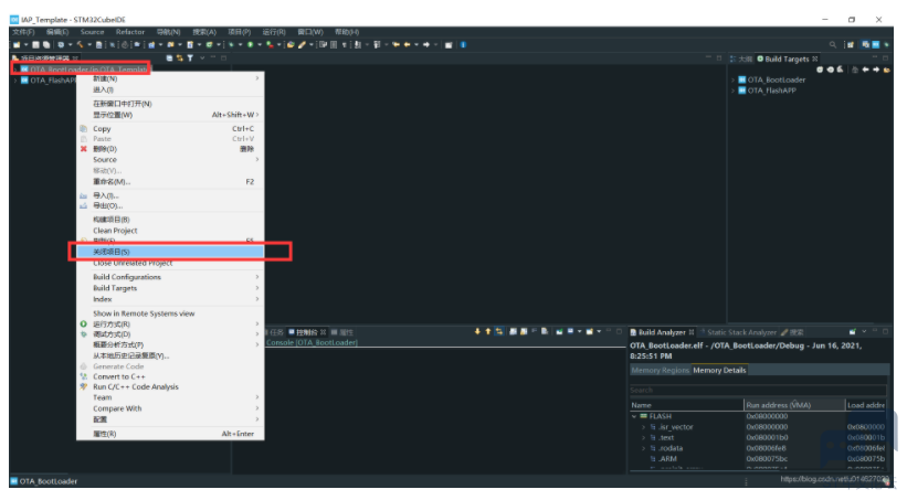

5.选择需要操作的项目4 v7 Z" l& `/ Q, J
因为stm32CubeIde每次只能运行一个激活的项目所以当需要操作某个项目时可以选择将其他项目关闭,如下图所示:$ M* _' q: |+ A0 O& J: _4 w2 S! X3 I
' k* I: D* a9 Z/ w2 E FZ5F3@)])498CNSI(E@E.png
5 x6 }/ O$ S  U& _. G/ |

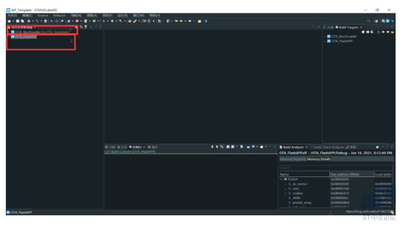

. N: f; U( E5 e0 T, M关闭后如下图:
( D8 u, w3 D- e( d! |" Z  X
6 D6 s: _- T  V& @6 C( G- i5 F $TRNVL60[(2L6~7R_T)7RJG.png * {% Y, H& h' ^$ k# e+ q
, l$ n8 w- \% A. s当需要再次操作之前的关闭的项目只需要右键打开即可。
