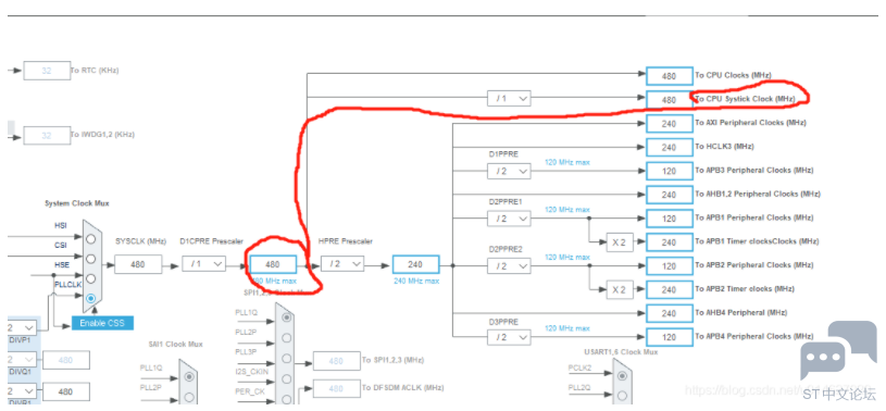

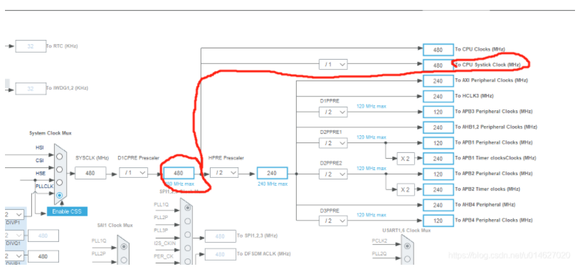

5 Q2 ~- U4 c$ f+ J$ h另外需要注意的一点是stm32H7里面时钟配置如下:
. }6 D/ v  c1 s! r$ {: {  z$ p4 g  j" }! K
7T55[5V7]T2I8[)5}4SSLGQ.png $ b& V# C+ K* j/ I/ g- j, i
7 w# [" A& V- D! z$ `7 v' y( F, E其中systic是系统时钟直接给systic的而不是HCLK,HAL_RCC_GetHCLKFreq()正好是系统时钟的1/2所以上面配置1us时钟源要改为如下:
4 R7 Y0 W/ B: k1 t1 H  ?) n1 m' G8 z1 [2 ]
HAL_SYSTICK_Config(HAL_RCC_GetHCLKFreq()*2/1000000);
