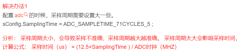

解决办法1
) \! f+ D6 {0 I  \. Z配置adc的时候,采样周期需要设置大一些。
1 l- j4 U1 i  J6 f7 ]sConfig.SamplingTime = ADC_SAMPLETIME_71CYCLES_5 ;
8 k" k0 \3 d8 w3 x; D0 q0 l/ T- u  S% S! Z4 ~) w4 b& n  z- u
分析: 采样周期太小,会导致采样不准确,采样周期越大越准确。 采样周期太大会影响采样时间,计算公式: 采样时间(us) = (12.5+SamplingTime ) / ADC时钟(MHZ)2 I+ J5 E+ W' _
