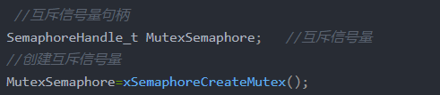

第1步:创建互斥信号量/ x+ U9 K2 ]/ b4 K) M: Q, b% R$ r
  1. //互斥信号量句柄
    8 U5 @8 q: Y. A
  2. SemaphoreHandle_t MutexSemaphore;        //互斥信号量
    " p- V* f% e) k; M( o4 P% o
  3. //创建互斥信号量
    ! |" B% Z( O& M4 q
  4. MutexSemaphore=xSemaphoreCreateMutex();
