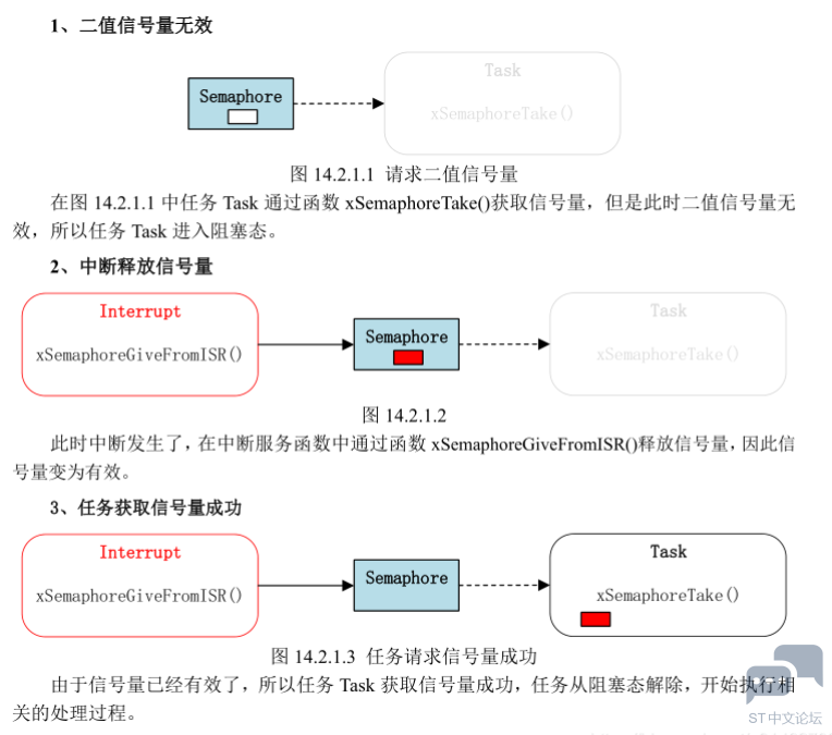

  P  c1 x. P* [6 [* F下图是使用二值信号量的工作流程:
' b9 ^, f2 b; X6 Z, y( K4 T" b' B9 c2 ~* v- Q- i! b
  P3 f8 z  g1 b+ o; k/ g
