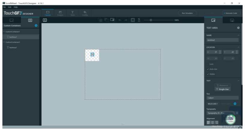

一、界面布局以及资源添加

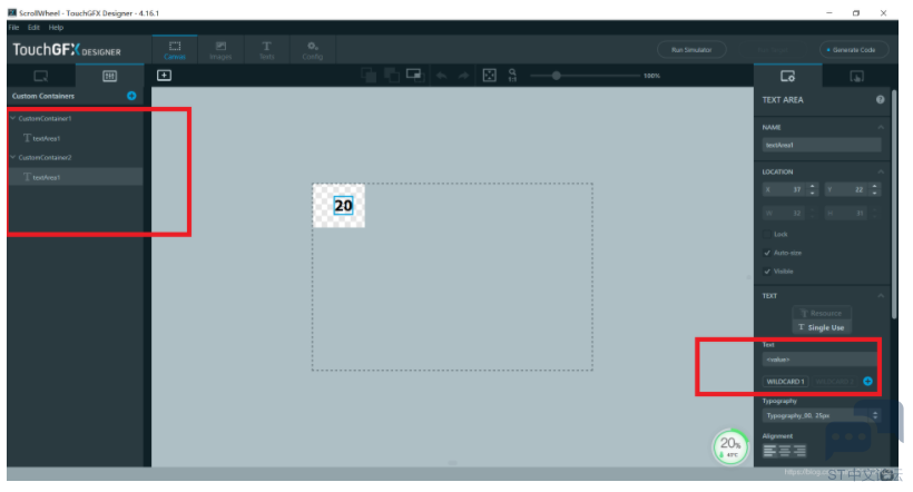

8 m. @- g  z  D4 K1 b; M0 S1、创建自定义控件
* c. w; ?1 K6 z/ I9 Q6 Y/ E1 i
  1.         这里解释一下为什么要创建两个自定义控件:因为Scroll Wheel控件中7 S9 {* w7 z' [% b2 z
  2.          有可以指定item选中和不选中时的样式。正好是我们最终需要实现的样式,
    ( B: v( a2 U( c8 k7 |6 u+ K
  3.          所以我们在这要建两种样式。
$ q( ^5 y4 @  v* A. O& J
不选中的item样式
/ |; ]& I: s) P" N3 z/ O# J2 ~" H* a/ ~9 Z. @6 D: f
/ K+ p6 G* z6 ^/ }+ i( M& l" F) d# O! C; s! w' |/ n1 h
选中的item样式
: d7 x- G- F" P- Y- T2 }
7 c6 D- T- ]  J- d }S6G2MA[7GG1CLX)~SE75BN.png % A& T% J; \# p

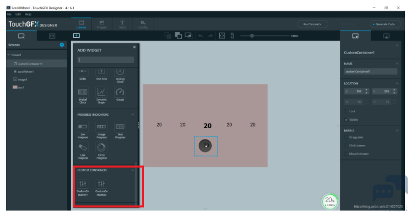

% z7 F$ q) h! h1 L  H' T: q' S2、创建主screen界面" b$ ]5 s+ {7 ^
; C3 u6 P: X2 i# l9 ~! e 8MP%6OB4RQZB1FBKKW80OBS.png

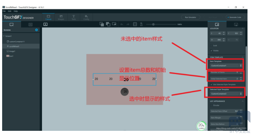

3、Scroll Wheel关键参数设置
( w; K. ~1 Q6 W6 H9 {# g" x
  Q9 l, e4 y- I/ s$ N8 n4 x9 O备注: 为了方便演示,本工程的背景图直接用的touchgfx界面里自带的图片。. A3 @  S4 U6 H2 z0 V% D

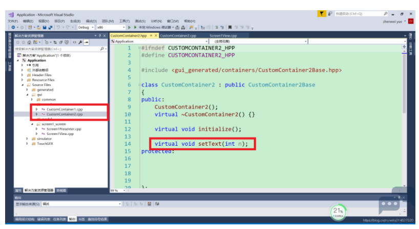

1、自定义控件设置文本
% I5 H- h2 s; S$ O* {" u, Z
  1. 两个自定义控件内都要实现,这里只列出一个。
6 l8 C$ R( K$ _, F0 ?
$ P5 {$ _; |( Y# Q- V& t6 G$ ~9 B5 D2 j3 n- p# s

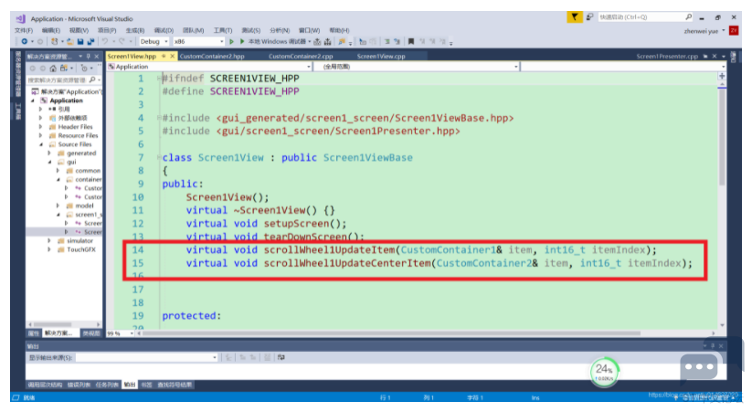

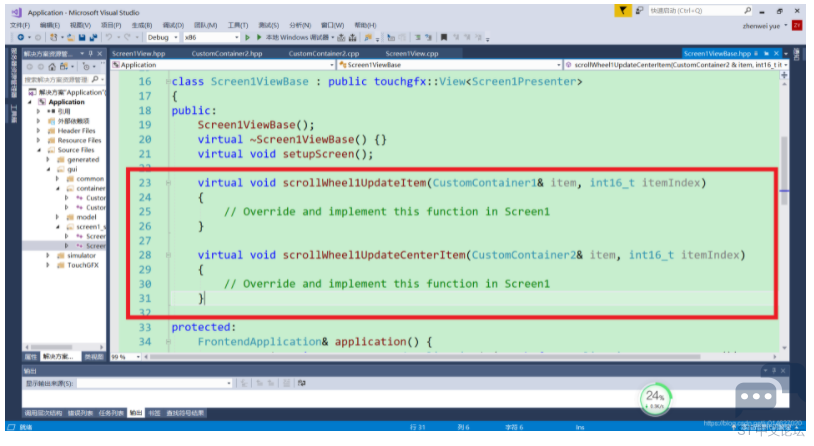

- y& y- ~3 b8 U2、实现Scroll Wheel自带的更新虚函数
* S: j% `  [: h
  1. 下图是Scroll Wheel组件自带的虚函数
* p, y( |& w) C. F( p, x! Y4 R8 Q
/ r( n# K7 \3 m. |" \+ R/ |
  1. 将其拷贝到Screen1View.h文件中,并在.c文件中实现
! y% N! ^$ a/ K# H9 N
, \8 u- [9 C6 L: I# ?& G

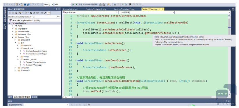

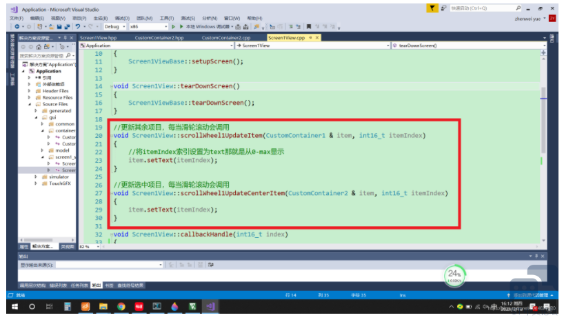

  1.         实现后的代码如下
" r, K! u$ A/ J3 `3 |" M% X6 s! D/ a. p& [. q& y# f  i/ e$ o
3、主界面的构造函数中添加界面初始化代码
8 f) v, P$ j' f; L5 _( `6 _6 z$ J* S; n
! y) N: X/ x. w5 O
+ m8 J0 f2 y/ i7 A
  1. //采用参数列表初始化方式" \6 Q9 G, N8 s; }- W7 n6 C* H! U
  2. Screen1View::Screen1View() :callback(this, &Screen1View::callbackHandle)
    . J( E3 {0 B9 d- m/ K
  3. {: u/ C& z* B6 X- J% R0 J1 U, z6 t
  4.          //给scrollWheel1绑定回调函数* R1 w" \; X: H
  5.         scrollWheel1.setAnimateToCallback(callback);8 \. i: Z, ^. b- V& J% l& |: K
  6.          //设置scrollWheel1显示item
    0 p- I1 K1 y# q! ]6 ^7 M. B
  7.         scrollWheel1.animateToItem(scrollWheel1.getNumberOfItems()/2 );/ b- C0 h. \! c( L: }0 k
  8.
    / @- i" U  X% F2 f! x+ D& O  J
  9. }
