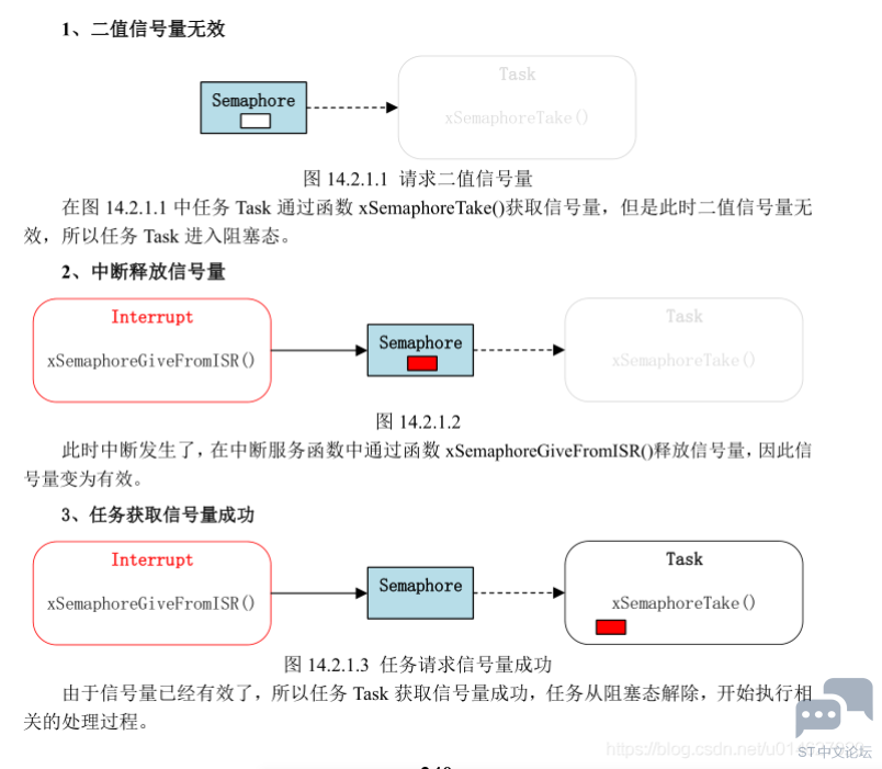

9 F7 o$ k, ]7 c$ K下图是使用二值信号量的工作流程:% F8 _/ H0 ^2 j! G5 E4 W/ Z2 i
: M, c1 w9 ?0 K XM2A8F89@E]BXLGI4@INJ`H.png
$ Y/ P( |- b7 T% [9 N  K/ Y, G8 V: ~. Y1 f
