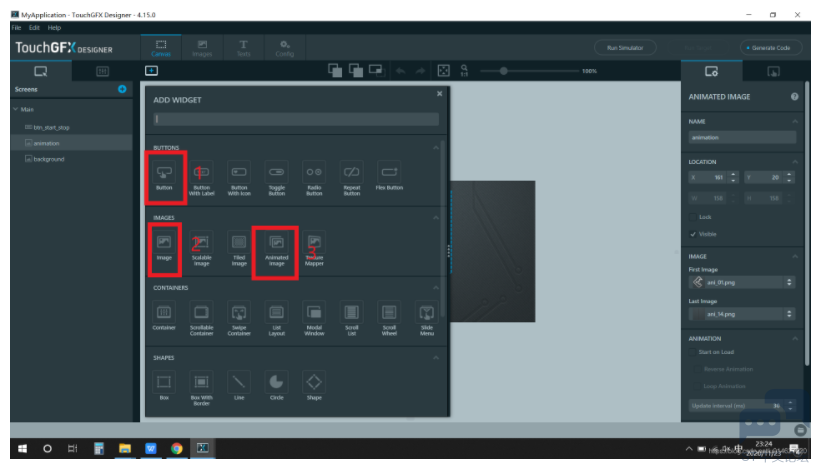

按照下图添加三个控件,分别是1、Button,2、Image,3、Animated Image。- x1 z, N( ?' ^: _) y
其中Button添加不同相应状态的图片,Image 添加背景图片作为整个屏幕的背景,添加方法在上一节有介绍,在这就不做赘述。
4 A( h2 F" }6 }. p0 ]4 j: n5 I, m) ^2 H( _

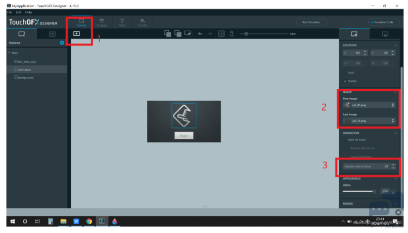

三个控件的属性:, c) V  h( ]5 j) l( s+ f* W
1、 Name:btn_start_stop2 w+ O3 s  D2 z! A: D3 d9 ~8 H% U
       Location X:175 Y2006 r1 ^# ~1 v' V7 e* X) e+ P
9 `: |7 q7 O! e# p: ?; O9 h2、 Name:background  S% S2 i: m; V+ z" e7 n6 R
       Location X:0 Y 0
" W: a# a; X4 N+ `
2 u) `6 H- M0 G3、 Name:animation
1 m. X5 A; Q( z6 f2 N       Location X:160 Y 20! t' T- }! n* h
: z) C$ l7 b. p9 ~- s* y0 o+ v2 c

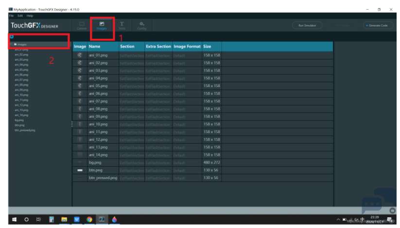

; z5 B# o$ T* S7 I7 f2、添加Animated Image 图片; \1 Y9 v* i" y5 z
第一步:导入图片资源。按照下图所示添加。
9 f8 `/ Z" M& P! g  b$ h. L
* T2 V* k6 H5 i! F: F& k2 h) u ISN(MGHH[0%~46D1RLJZCAA.png

第二步:给Animated控件指定动态图片的起始图片、以及下一张图片显示时间。/ p& y; ?; R; W9 ?% A$ {) L/ x1 V
这里设置没一帧间隔30ms。不同间隔显示速度不同,有兴趣可以自己尝试下。

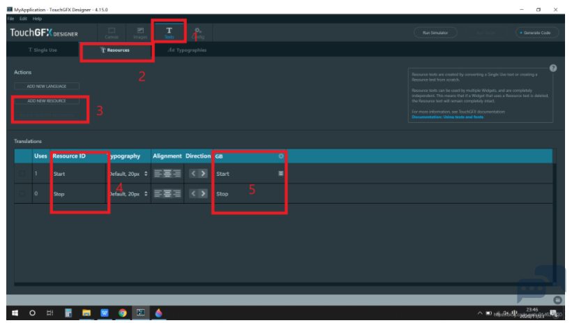

: f; a! v! b$ c& c' l- Z3 n# n3、添加按钮文本资源' C. H9 x9 Z# ^* H. Y& f
按照下图步骤依次更改,其中第5步 GB目录下面显示的是当选择ResourceID是分别对应的显示在Button上的字符。

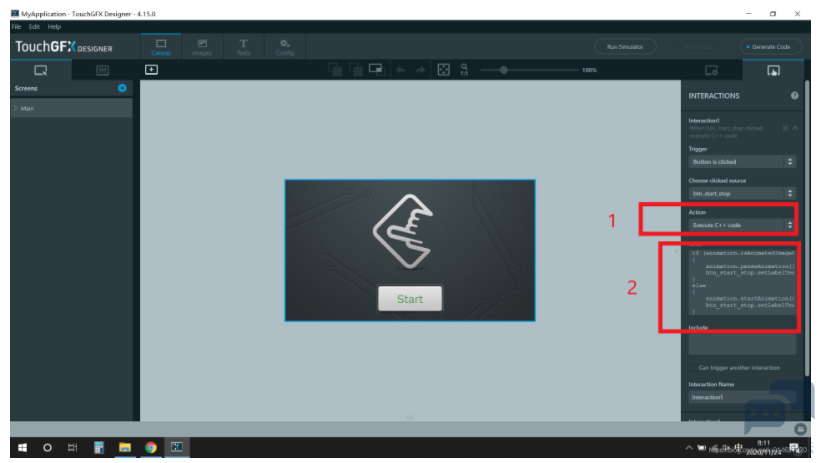

4、添加交互' x2 R& `% V# V- U/ z/ S
1、给Button添加Interactions: m4 J) s2 u# t2 a
其中Actions选择Execute C++ Code,,表示单机这个Button执行下面的C++代码
; W8 C3 e& G1 G) @/ ?- a/ g. r
! I% V. _  f5 \6 E5 [0 f B22F1UCV3T0I)0EJO9]OV[J.png / m2 @4 @2 O. g
9 y5 x1 f/ F' ^$ q# i5 r' \
C++代码如下
& S' U% T+ ?1 C# o8 C) e" b% D2 F: k9 ?; v
  1. if (animation.isAnimatedImageRunning())! c6 z( q( j0 Q& o/ C) y) b+ o
    # |4 g+ \$ |! `& J- @- B8 R0 O5 A
  3.     animation.pauseAnimation();//暂停动画1 R- i6 x) A- {  K
  4.     btn_start_stop.setLabelText(TypedText(T_START));//设置butto
      n: _8 A2 W( p; Z" B6 @- R
  5.                                                                                                     //的文本为start
    " E# \$ V+ h/ p2 K+ @
  6. }4 A* v- k# Y3 }4 _
  7. else
    % C' X# b. t* Q4 b9 n' ~
  8. {
    8 h  {# K: Y: b1 r; p, m
  9.         //开始动画; C$ `6 G* f7 _) d0 A7 E9 _; j7 w
  10.     animation.startAnimation(animation.isReverse(), false, true);
      b  Z: e/ B' h! Y/ w; w0 @
  11.    //设置button文本为stop
    # L. s% Z7 N3 \/ g" Z
  12.     btn_start_stop.setLabelText(TypedText(T_STOP));
    - p# s/ J2 I/ r
  13. }
    1 L& ^- z8 s9 B  n

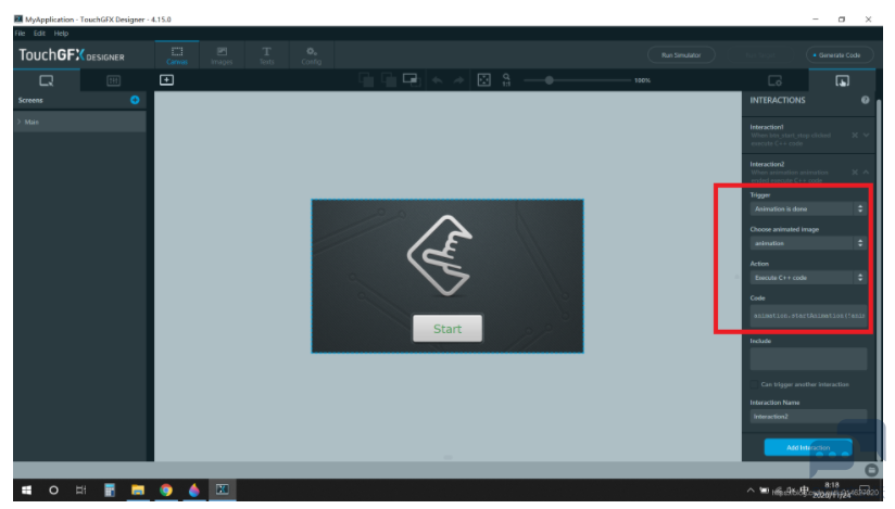

& ?( {  a4 I  E* V2 h+ r( R, j为animated image 添加interactions
6 ^7 m6 Q& k4 O$ r3 Y9 E% ^5 u: }5 k9 N1 V5 T
%QX)~{%HEE25B6CUSOKW9.png 3 ~# O. a& i7 i9 S! D% T) u
: P" T! V$ M9 {/ Y3 e& q, l
同样也要执行C++代码
0 F( o# h; h: L  A9 h9 {6 u- J& R/ A; l- V: s
  1. //animation.isReverse() 判断是否是暂停状态
    , [" S2 X2 p4 I: `) ]8 w: y( y
  2. animation.startAnimation(!animation.isReverse(), false, true);
