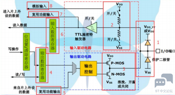

STM32中的GPIO
    以STM32中的GPIO为例,如上图是GPIO的结构图。
    从上图中标号2处可以看到,上拉和下拉电阻上都有一个开关,通过配置上下拉电阻开关,可以控制引脚的默认电平,这里有三种状态:
  • 开启上拉时,引脚默认电压为高电平
  • 开启下拉时,引脚默认电压为低电平
  • 上拉和下拉不开启时,这种状态我们称为浮空模式

开启上拉电阻或下拉电阻的作用
    STM32内部的上拉其实是一个弱上拉,也就是说通过此上拉电阻输出的电流很小,如果想要输出一个大电流。那么就需要外接上拉电阻了,其实就是增加导线的输出电流。
    下拉电阻情况相反,让STM32的CPU引脚输出低电平,结果由于后续电路影响输出的低电平达不到GND。所以接个下拉电阻,其实就是为了降低导线的输出电流。
    另外当上下拉电阻都不开启,此时是浮空模式,引脚的电压是不确定的,此模式下的管脚电压会时不时改变。
    所以为了防止引脚悬空,产生积累电荷、静电荷,造成电路不稳定。一般情况下,我们都会给引脚设置成上拉或者下拉模式,使它有一个确定的默认电平状态。
    以上拉电阻举例,在STM32刚上电的时候,芯片引脚电平是不确定的。特别引脚是接按键的时候,必须给他个确定的电平。下拉电阻的作用就是,强制让电平保持在低电平。
