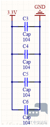

电源
    3.3V的电源从这里接入,其中电容起到滤波的作用。

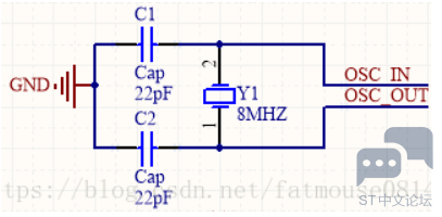

时钟
    晶振的作用是为最小系统提供最基本的时钟信号,电容的作用是保证晶振输出的震荡频率更加稳定。

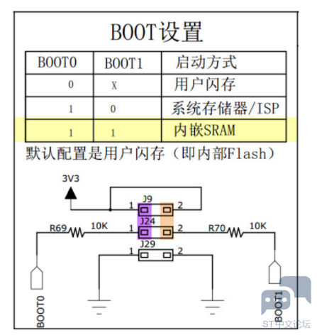

BOOT启动电路
    STM32 芯片的 BOOT0 和 BOOT1 引脚,可使用跳线帽设置它们的电平从而控制芯片的启动方式,相关推荐:STM32单片机的启动过程。它支持从内部 FLASH 启动、系统存储器启动以及内部 SRAM 启动方式。
    一般使用JTAG或者SWD调试下载程序,会下载到闪存里,所以可以直接将BOOT0引脚和BOOT1引脚置为低电平。
       STM32三种启动模式对应的存储介质均是芯片内置的,它们是:
  • 用户闪存 = 芯片内置的Flash。
  • SRAM = 芯片内置的RAM区,就是内存啦。
  • 系统存储器 = 芯片内部一块特定的区域,芯片出厂时在这个区域预置了一段Bootloader,就是通常说的ISP程序。这个区域的内容在芯片出厂后没有人能够修改或擦除,即它是一个ROM区,它是使用USART1作为通信口。

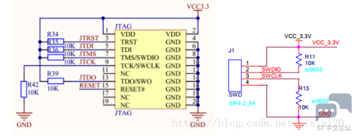

调试接口
    STM32有两种调试接口,JTAG为5针,  SWD为2线串行(一共四线)
3 @1 u& u. `- C) ]9 T: [0 f
5 b  P' X. t( ?3 O0 Q" {
    此外还有采用USB进行程序烧写和数据输出:和电脑USB口连接也可以进行小负载驱动供电。
    通常采用CH340G的芯片:实现USB转串口。使用该芯片将电脑的USB映射为串口使用,注意电脑上应安装串口驱动程序,否则不能正常识别。
