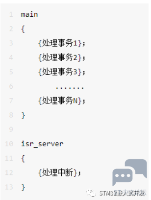

1 j1 _/ t# E* k9 o, ]8 e# o1 ^回到正题,我们到底为什么需要RTOS?
$ {6 j& l$ z1 J& c7 p" f 一般的简单的嵌入式设备的编程思路是下面这样的:0 F% f# @8 o% J2 r: x8 T4 o
+ n, a# ?/ o) _$ H( n 0`M37[7Q]F6P)JOMB2(3)Q9.png
# F$ }2 Y' \6 u# y5 P" A
$ w( _" Y" E1 x# f- }- h这是最常见的一种思路,对于简单的系统当然是够用了,但这样的系统实时性很差。0 s7 T. B1 J% ~& v0 i( E, O
比如“事务1”如果是一个用户输入的检测,当用户输入时,如果程序正在处理事务1下面的那些事务,那么这次用户输入将失效,用户的体验是“这个按键不灵敏,这个机器很慢”,而我们如果把事务放到中断里去处理,虽然改善了实时性但会导致另外一个问题,有可能会引发中断丢失,这个后果有时候比“慢一点”更加严重和恶劣!

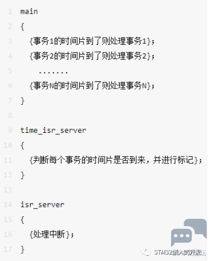

* Z. M: ~. p' W% `6 H% w这时,我们可能需要改进我们的编程思路,一般我们会尝试采用“时间片”的方式。这时候编程会变成下面的方式:, i6 z) x5 a  Y9 S
7 Z0 j5 {2 X, L: t6 O+ [ QV@N}`8DT%CJ@5%W9NBO_VG.png - f* G  y7 u, k- B
; d& ]  x/ M6 G" `4 D9 _3 S/ ~& k
可以看到,这种改进后的思路,使得事务的执行时间得到控制,事务只在自己的时间片到来后,才会去执行。但这种方式仍然不能彻底解决“实时性”的问题,因为某个事务的时间片到来后,也不能立即就执行,必须等到当前事务的时间片用完,并且后面的事务时间片没到来,才有机会获得“执行时间”。
9 A3 X7 w! J1 C& ?( @$ M这时候我们需要继续改进思路,为了使得某个事务的时间片到来后能立即执行,我们需要在时钟中断里判断完时间片后,改变程序的返回位置,让程序不返回到刚刚被打断的位置,而从最新获得了时间片的事务处开始执行,这样就彻底解决了事务的实时问题。
, ]) k  x/ B/ g9 b4 F我们在这个思路上,进行改进,我们需要在每次进入时钟中断前,保存CPU的当前状态和当前事务用到的一些数据,然后我们进入时钟中断进行时间片处理,若发现有新的更紧急的事务的时间片到来了,则我们改变中断的返回的地址,并在CPU中恢复这个更紧急的事务的现场,然后返回中断开始执行这个更紧急的事务。0 M0 G& W; P% O9 k
