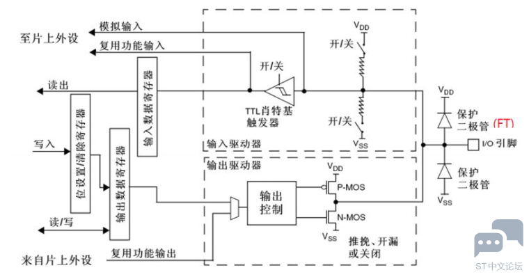

GPIO基本结构
$ _# Q+ B6 K; u( ~4 G: L每个GPIO内部都有这样的一个电路结构,这个结构在本文下面会具体介绍。' K5 u% D' A3 q  ?! J' e
7 C' S) f* c4 T' T, z
# S% Q+ R. E3 I/ H! U/ D
6 O. F7 z% E3 U2 @' z3 j保护二极管:IO引脚上下两边两个二极管用于防止引脚外部过高、过低的电压输入。当引脚电压高于VDD时,上方的二极管导通;当引脚电压低于VSS时,下方的二极管导通,防止不正常电压引入芯片导致芯片烧毁。相关文章:如何用二极管实现不同电压的输出?但是尽管如此,还是不能直接外接大功率器件,须加大功率及隔离电路驱动,防止烧坏芯片或者外接器件无法正常工作。$ @- d4 H; y) K
P-MOS管和N-MOS管:由P-MOS管和N-MOS管组成的单元电路使得GPIO具有“推挽输出”和“开漏输出”的模式。这里的电路会在下面很详细地分析到。8 U& C$ g7 N' w) t5 g2 _

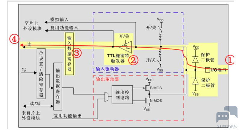

, S: T& Z* e, C) D) o浮空输入模式; v  d) A, h& |9 G1 N  A( j
" \7 C  e8 v) a  d9 P$ P8 s3 Y
- G' s  [% y* F- Y* x+ V0 ?浮空输入模式下,I/O端口的电平信号直接进入输入数据寄存器。也就是说,I/O的电平状态是不确定的,完全由外部输入决定;如果在该引脚悬空(在无信号输入)的情况下,读取该端口的电平是不确定的。. v# M: J4 {: z( I5 O5 L3 Z) m

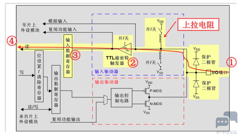

; R: V$ S& l6 B上拉输入模式! j3 }0 m4 o! U' |) ]
- r3 n& P" \6 b M%{R8ESK9Q~MUF[]9~PY~18.png + _3 P& _+ ~" j/ U
( }0 z2 I1 G8 f" B8 B/ M上拉输入模式下,I/O端口的电平信号直接进入输入数据寄存器。但是在I/O端口悬空(在无信号输入)的情况下,输入端的电平可以保持在高电平;并且在I/O端口输入为低电平的时候,输入端的电平也还是低电平。% C& r/ u. m9 o% L/ J: s. V& P

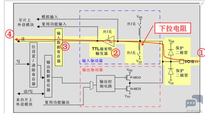

  s( |: [  u1 Z* K" Z4 n2 l% z6 Z下拉输入模式
  x7 ]) v( R, K9 _: ?; J, d7 \5 u3 |2 }, `
7 B1 x: O: x& ~, C下拉输入模式下,I/O端口的电平信号直接进入输入数据寄存器。但是在I/O端口悬空(在无信号输入)的情况下,输入端的电平可以保持在低电平;并且在I/O端口输入为高电平的时候,输入端的电平也还是高电平。

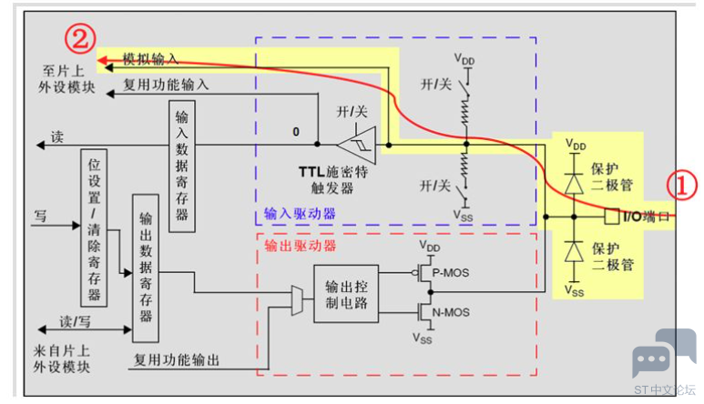

1 i2 R/ `6 ?8 B1 n. b模拟输入模式
: e- E% n* S1 r& s$ Z1 K- B- y# |9 Q  f7 ^) G+ o! O
* G7 c4 }$ e* o* d; q: |/ L/ W, G. R1 G+ j1 ]5 {5 j. H
模拟输入模式下,I/O端口的模拟信号(电压信号,而非电平信号)直接模拟输入到片上外设模块,比如ADC模块等等。7 I& M0 R9 W6 I$ w4 [

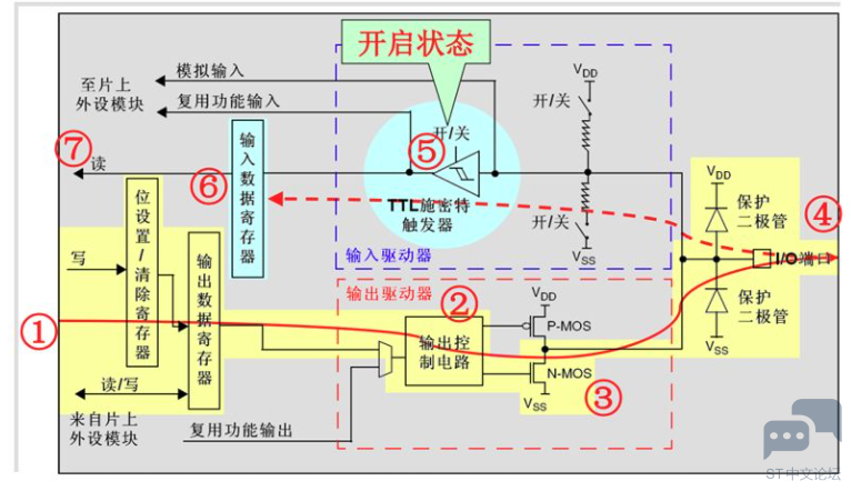

" I" ~$ x" M  T7 @+ S& W' H开漏输出模式
4 c$ T4 b9 y" Z8 Z; C6 R& k% }
' s3 W$ q$ k1 W$ i- i8 z TZ4R33_D[FTY60E(Y_GKMIM.png . g- [. {: S1 x
" d4 g. c3 S- _, |4 z开漏输出模式下,通过设置位设置/清除寄存器或者输出数据寄存器的值,途经N-MOS管,最终输出到I/O端口。这里要注意N-MOS管,当设置输出的值为高电平的时候,N-MOS管处于关闭状态,此时I/O端口的电平就不会由输出的高低电平决定,而是由I/O端口外部的上拉或者下拉决定;当设置输出的值为低电平的时候,N-MOS管处于开启状态,此时I/O端口的电平就是低电平。同时,I/O端口的电平也可以通过输入电路进行读取;注意,I/O端口的电平不一定是输出的电平。- g, g! Q6 t6 }! l- R

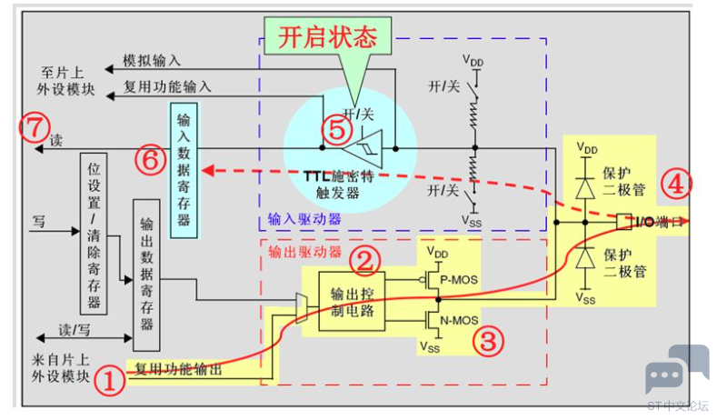

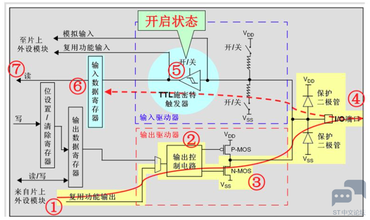

开漏复用输出模式
/ I3 r4 f! ^" _# Y8 K6 W2 `- ?3 _
8 C* p. B# a: R% t (6BD63)YNN8Q2P_P9O5H$WC.png " m1 t& J% ?7 {8 Q8 t+ S1 O
5 {: ^3 s$ Z% m5 u9 k开漏复用输出模式,与开漏输出模式很是类似。只是输出的高低电平的来源,不是让CPU直接写输出数据寄存器,取而代之利用片上外设模块的复用功能输出来决定的。: F+ n* B: T0 _

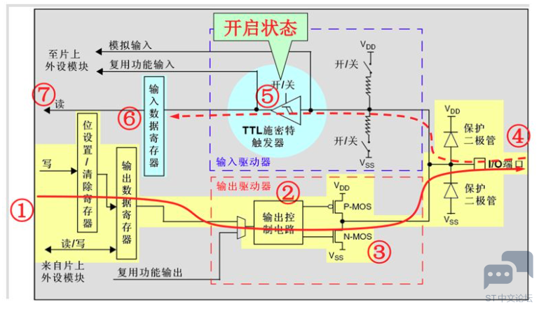

4 |% D) M& D, c推挽输出模式/ O. z6 J# {9 y' g- ~7 y8 ^
% r4 l$ {% }! L
RC9]6{QGDFPE`I7CJAOV(%4.png 9 l; e2 D0 z. q/ ^9 w
! |* \( ^( e8 P) g# l1 C
推挽输出模式下,通过设置位设置/清除寄存器或者输出数据寄存器的值,途经P-MOS管和N-MOS管,最终输出到I/O端口。这里要注意P-MOS管和N-MOS管,当设置输出的值为高电平的时候,P-MOS管处于开启状态,N-MOS管处于关闭状态,此时I/O端口的电平就由P-MOS管决定:高电平;当设置输出的值为低电平的时候,P-MOS管处于关闭状态,N-MOS管处于开启状态,此时I/O端口的电平就由N-MOS管决定:低电平。同时,I/O端口的电平也可以通过输入电路进行读取;注意,此时I/O端口的电平一定是输出的电平。* R7 C( P: ~5 C& @

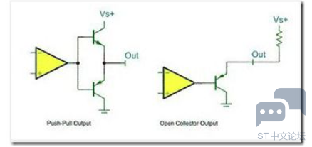

  d0 b+ e- a6 ^; s5 B开漏输出和推挽输出的区别?
+ A- g4 I3 T$ S) h- Q5 o开漏输出:只可以输出强低电平,高电平得靠外部电阻拉高。输出端相当于三极管的集电极。适合于做电流型的驱动,其吸收电流的能力相对强(一般20ma以内);
3 E# O0 [3 u  \1 `& @推挽输出:可以输出强高、低电平,连接数字器件。
- V! U" j+ ~" ^# n6 O# o- R关于推挽输出和开漏输出,最后用一幅最简单的图形来概括:
+ Q7 Q  k- a0 N9 Y" t2 f1 w. }% Z" f  y6 ?
* M1 O+ d9 t5 @5 }& L+ q( X4 ^1 ^6 k' u* P& `: i, l* W
该图中左边的便是推挽输出模式,其中比较器输出高电平时下面的PNP三极管截止,而上面NPN三极管导通,输出电平VS+;当比较器输出低电平时则恰恰相反,PNP三极管导通,输出和地相连,为低电平。右边的则可以理解为开漏输出形式,需要接上拉。
