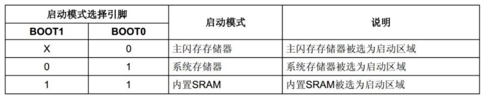

三种BOOT模式
3 |5 |' ~7 I; L8 Y6 B所谓启动,一般来说就是指我们下好程序后,重启芯片时,SYSCLK的第4个上升沿,BOOT引脚的值将被锁存。用户可以通过设置BOOT1和BOOT0引脚的状态,来选择在复位后的启动模式,相关文章:详解STM32启动文件。# ~- i* p0 j2 ~6 W

, c' v* Z& l, [. C% ^Main Flash memory. e" i) g7 l* d) ~$ q" @
是STM32内置的Flash,一般我们使用JTAG或者SWD模式下载程序时,就是下载到这个里面,重启后也直接从这启动程序。
! \( X1 `( c/ n3 |& A' @6 k% {/ `( j& m0 C( {* B0 O
System memory
% J) u7 q: ~2 p* c从系统存储器启动,这种模式启动的程序功能是由厂家设置的。一般来说,这种启动方式用的比较少。系统存储器是芯片内部一块特定的区域,STM32在出厂时,由ST在这个区域内部预置了一段BootLoader, 也就是我们常说的ISP程序, 这是一块ROM,出厂后无法修改。一般来说,我们选用这种启动模式时,是为了从串口下载程序,因为在厂家提供的BootLoader中,提供了串口下载程序的固件,可以通过这个BootLoader将程序下载到系统的Flash中。
) ~# e( _5 w& Z" g4 W( W! i: l0 B# y! m; H9 i  E' s
但是这个下载方式需要以下步骤:2 }. z% P7 x- a7 O& c
Step1:将BOOT0设置为1,BOOT1设置为0,然后按下复位键,这样才能从系统存储器启动BootLoader
2 R3 z2 q7 A. l! CStep2:最后在BootLoader的帮助下,通过串口下载程序到Flash中8 S% H6 G+ i5 o# @
Step3:程序下载完成后,又有需要将BOOT0设置为GND,手动复位,这样,STM32才可以从Flash中启动可以看到, 利用串口下载程序还是比较的麻烦, 需要跳帽跳来跳去的,非常的不注重用户体验。
) Y* t# f' C) o) `; B1 E
8 N0 N* I1 i1 y! X6 YEmbedded Memory
, K$ D) A) K  Z7 t4 t- Q内置SRAM,既然是SRAM,自然也就没有程序存储的能力了,这个模式一般用于程序调试。假如我只修改了代码中一个小小的地方,然后就需要重新擦除整个Flash,比较的费时,可以考虑从这个模式启动代码(也就是STM32的内存中),用于快速的程序调试,等程序调试完成后,在将程序下载到SRAM中。3 V. D+ F- [& R# W
) U9 j) ?' f. U9 i# [, |/ x0 j8 I& c
开发BOOT模式选择
$ c6 \" U2 F# z通常使用程序代码存储在主闪存存储器,配置方式:BOOT0=0,BOOT1=X。
, f. z* `& R3 j: j1 sFlash锁死解决办法. T; n/ [; k' w$ T0 y! f
开发调试过程中,由于某种原因导致内部Flash锁死,无法连接SWD以及Jtag调试,无法读到设备,可以通过修改BOOT模式重新刷写代码。相关文章:STM32的Flash写了保护怎么办?! X$ N/ O; h& u  L7 \
修改为BOOT0=1,BOOT1=0即可从系统存储器启动,ST出厂时自带Bootloader程序,SWD以及JTAG调试接口都是专用的。重新烧写程序后,可将BOOT模式重新更换到BOOT0=0,BOOT1=X即可正常使用。% J$ u' K& s* q- k4 ^+ n/ ]
