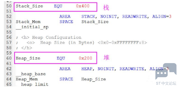

    如何设置STM32的堆栈大小?
    在基于MDK的启动文件开始,有一段汇编代码是分配堆栈大小的。
' a) @, B$ |4 s
5 H3 `( r/ f7 X) U  I: c

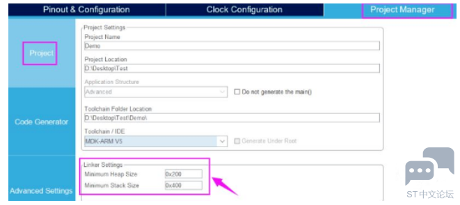

    这里重点知道堆栈数值大小就行。还有一段AREA(区域),表示分配一段堆栈数据段。数值大小可以自己修改,也可以使用STM32CubeMX数值大小配置,如下图所示。
/ \: H7 X7 W4 r. L: q" ]
) k9 e# G6 `- c- Y
    STM32F1默认设置值0x400,也就是1K大小。
  1. Stack_Size EQU 0x400

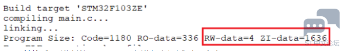

MDK中RAM占用大小分析
    经常在线调试的人,可能会分析一些底层的内容。这里结合MDK-ARM来分析一下RAM占用大小的问题。在MDK编译之后,会有一段RAM大小信息:
3 s5 q4 v# S2 c. Z% W+ H
3 u8 i9 m5 |+ A/ X3 n8 I

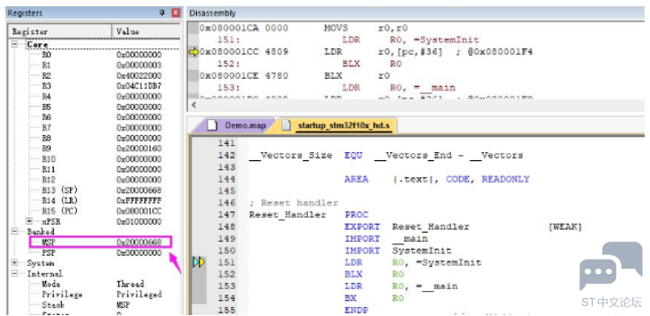

    这里4+6=1640,转换成16进制就是0x668,在进行在调试时,会出现:7 U8 @, A2 b" u- S6 w$ o
8 \. J/ w0 ]8 H0 l; r
! k# G3 I+ Y  y- X2 k) x) R

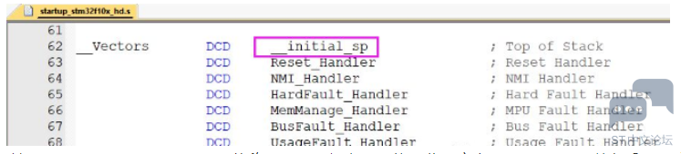

    这个MSP就是主堆栈指针,一般我们复位之后指向的位置,复位指向的其实是栈顶:

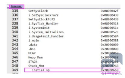

    而MSP指向地址0x20000668是0x20000000偏移0x668而得来。具体哪些地方占用了RAM,可以参看map文件中【Image Symbol Table】处的内容:
