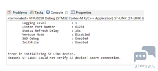

1. Error in initializing ST-LINK device.8 m8 }1 B. e) d: R- o4 [! ^" e2 ?
6 |  r( L) T+ L% F
3`CL~JV%Z9`E`LLD%2)(494.png 6 f1 K1 h4 H# F: B" V. ?
3 q0 s$ h4 B- E4 A6 `/ k烧录时候如果出现这个提示的话,个人总结可能是以下几种错误:" ^& x4 _4 w; R$ u3 e

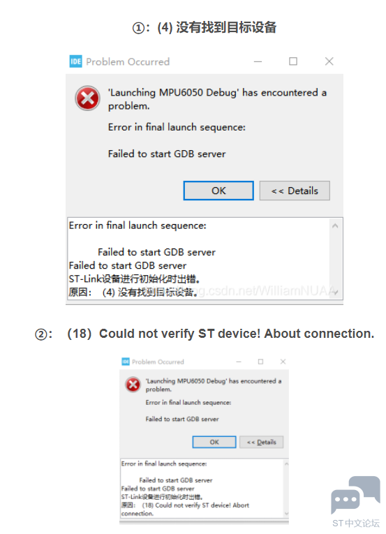

4 U+ i: Z# E" z6 `* T. [1 m  e# J一般如果是因为上面几种错误,都会报GDB错误。(Failed to start GDB server)! J% J$ a1 M7 Y! a7 G4 y0 o
$ C6 U$ P- Y( e8 a7 n  V9 b
如下图所示:
$ ?; I0 X3 Q4 L1 o' `1 R7 m% h6 h* E; {3 G5 J' r9 J! F! v! K0 h
}B7TRFY1HRJPXU0@0]BUQW3.png 6 Z/ A/ _: v' v; e
' m% }% R6 m' Z) C% t
% N8 I- b, X5 e" f% g) S如果可以确保是正规生产的线,可以参考一下以下解决方法6 U, q( a8 |( d
) z, M( x2 B' p8 m, j1 D3 l

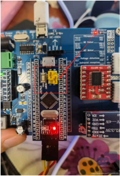

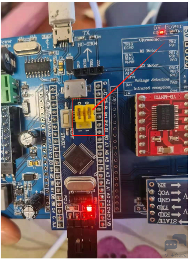

4 k$ V, i! M# v4 w9 d- D# R3 T& K1.先将开发板上的跳线调整之图中跳线方式,(boot1=0,boot0=1), M( ]# ^, T8 {. u$ D$ d
& f2 v+ ^3 v* h+ c( {/ f  z3 ]
* I9 d/ ?3 ?% |' T$ E7 |* I1 j) |6 |1 ~5 z* K/ m  V
2.按下左侧的Reset键
8 b. n& ~( Z3 Q$ w5 e# S; ^3 V
4 J- u. L: Q# E* E* x& ~* M$ c8 Y3.连接ST-Link线,先进行一次烧录5 ?6 ]# o, q, u, E" v
# J- s: |% X+ g( o
4.断电,将开发板的跳线移回原位- u) R$ [4 @5 g" \3 C
. Q0 H# G2 e/ \" { }R{N~ENYX7T(BB~I(K~0@(N.png
) `) W" z0 |- L' {) i1 D2 r
9 h6 r% G0 m2 k/ E5.连接ST-Link线,再进行一次烧录,此时显示可以正常烧录,无GDB报错,问题解决。/ }+ l2 o" k% A. P+ z. H  L. h8 G
( v: _' B- f4 z' D5 w如果还不能解决的这种(4)和(18)的错误的话个人总结应该是ST-LINK线不是正规生产的,或者是主板芯片不是正版的,有时候软件会识别不出来。2 n  E' v6 k& N& A4 m# o
5 S" ?7 ?8 ~/ y
解决方法2:联系商家更换正版芯片或者ST-LINK线。9 Q/ T" V$ L+ \! o* `' j; C
