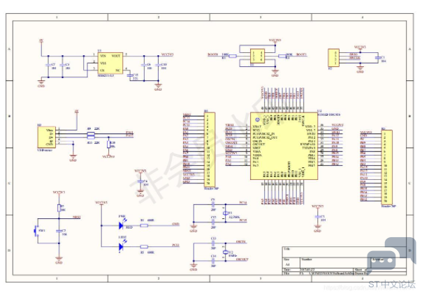

1.准备工作:通过主板芯片的原理图,找到LED所对应的引脚,这是为了后续对LED进行GPIO设置。; r; Z: _6 @2 i5 p6 R2 P6 p
; e( {" Z; b/ L, i 6OT%N48R3}9Z3LB%[5HCX5K.png
) N4 h! F7 W1 J1 a1 o* S  ^& C6 P" y2 {5 w9 }; L/ a

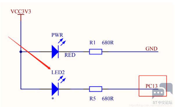

上图为主板芯片的原理图,LED在左下部分,咱们单独拿出来看:+ Q+ j& w+ u4 v/ e
8 X) ~9 L2 m& B0 o
+ m; v. n6 A2 B3 j. @$ ]
' e, w, S7 R: _8 ~* D' X  E可以看出LED所对应的引脚是PC13,后续设置GPIO的时候会用到。

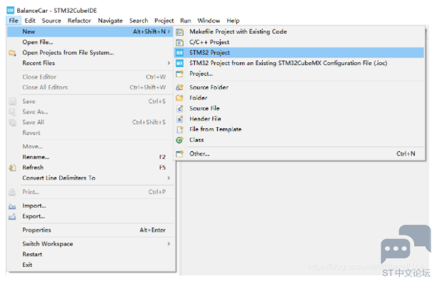

8 ^* J* \" ^5 b- H" C/ t2.1 打开STM32CubeIDE软件,新建一个工程项目。: ~* B2 y9 K7 n3 K

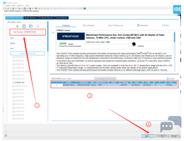

2.2 选择芯片。这里先输入STM32F103C8,选中芯片点击右下角NEXT.

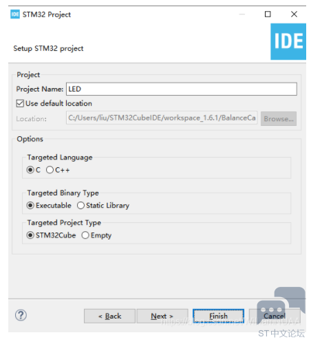

: n: N7 K! v+ U, L& q: L7 j! W5 x5 @2.3 给此次的工程文件命名。

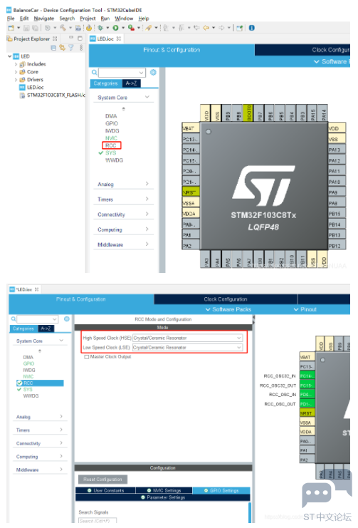

! i& `! B, o' E  K( Y3 R2.4 在System Core中选择RCC进行设置,然后将High Speed Clock(HSE) 和 Low Speed Clock(LSE) 选择 Crystal/Ceramic Resonator 即选择晶振。

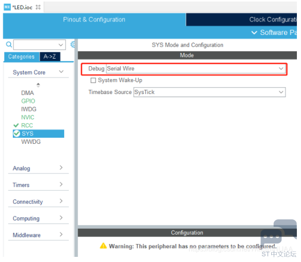

6 s# ^  Z9 k, c5 N2.5 在左侧的System Core中选中SYS,然后将Debug选择Serial Wire。这里设置是把系统配置和模式设置成SWD接口,方便我们调用SWD调试工具。
7 o7 z/ [# @" v. s, w
5 j. S# @0 c" k# {* Z; E  a1 I' F9 @ G(OOPZLA}_W`D4OIA~TLD]3.png   V8 j+ h' n% V, v- @% R9 C7 Y) U

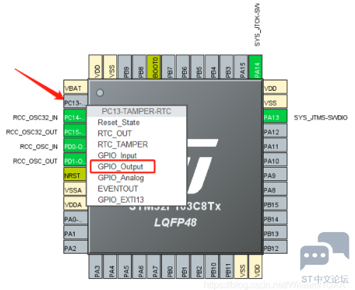

" X6 `& `$ D" x, U2.6 接下来就需要设置LED对应的引脚了,左键单击PC13,将其配置成GPIO_Output
3 V- i; f" F* q/ r8 C' B5 C/ g5 l# N5 O+ W

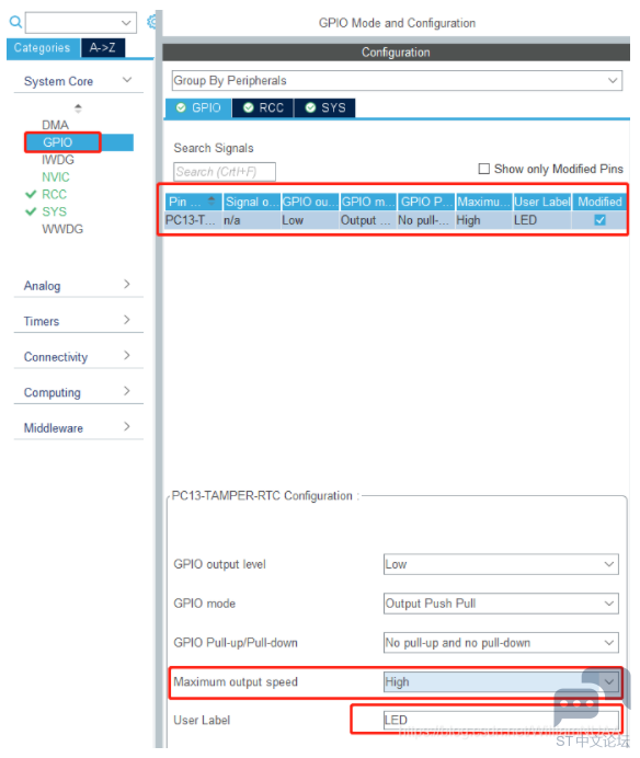

1 J! o2 ^# S8 C8 F( D- M2.7 选择左侧GPIO,在GPIO Mode and Configuration中对PC13引脚进行配置,GPIO output level 为默认输出电平,这里保存默认设置低电平就好;GPIO mode 表示GPIO引脚模式,这里保留默认设置;GPIO Pull-up/Pull-down保留默认设置;Maximum output speed 为最大输出速度,这里选择High,高速输出。User Label为用户标签,这里输入LED,方便我们后续在写代码的时候调用。

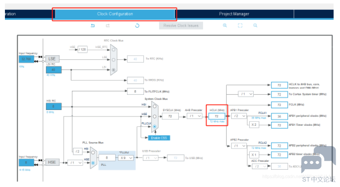

2.8 选择Clock Configuration,进行时钟的配置,将HCLK(MHZ)改成72,然后按下回车键。* D/ }2 p1 q, G  w, V) h. X

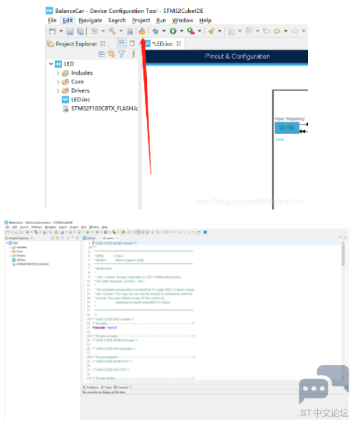

2.9 至此设置完成,点击  生成代码。
; K' J/ H& o$ D0 t& j+ a, Z5 e" W1 K* ]
' h4 N: e! N( W3 e& C$ t% @0 x

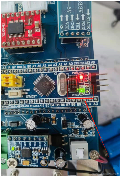

3 z0 u) G9 R1 ]8 x图中黄色灯为控制的LED灯
8 K- m$ R  |% s  ?
9 z# W7 X$ S* V. R; X K_DY{%)6]$W`ZMZ{NPWR8LO.png # E  L( s2 H0 ?  s7 }* ~; P* ]
$ v0 x/ T2 t2 P! i  {8 j

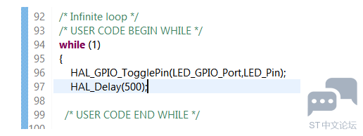

此时LED为常亮,如果想让LED灯实现闪烁。还需要在加入代码。+ `8 H, T, b2 m4 \
: B$ X/ d  Z  U& _- s3. 实现LED灯闪烁步骤如下:

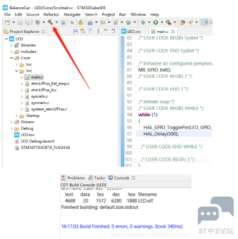

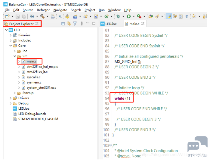

; }, C5 D9 w  ^   3.1 在Project Explorer-LED-Core-Src的路径下找到main.c文件,双击main.c文件,在main.c 文件中找到while()函数。
6 }( G) B; ~9 b5 r! I- _4 j' H7 o7 i/ f1 A3 c/ }
9 r  `; {/ w! E# X. w- F
( _. D" W2 \1 q+ j/ e/ a; Z/ _* S加入以下代码:
/ S: k( ^( p$ a$ k8 @- Q
  1. HAL_GPIO_TogglePin(LED_GPIO_Port,LED_Pin);//翻转LED引脚的电平: @* t" t8 ]# ?* o
  2. HAL_Delay(500);//延迟500ms,即0.5s
6 d0 ~# o) t; I& c$ d: L( yPS:一定要注意代码一定要加在BEGIN WHILE和END WHILE中,这样代码才会运行。# _  R; d2 s  v) P: D
1 {9 m+ I4 g# F2 i6 T. a
- Z9 q( t/ f7 |% Z$ E  {
: M! b5 W$ c: M/ a( D( h4 f3.2 点击编译,不报错即可进行烧录。( J: E* G- g' O& y1 ]- g/ b/ O
+ Q# W! R% }3 W1 G) e: M% N. e A]N%IBBF}QN]P7IT[HUYIYC.png
2 i" x# c6 a  S6 k, n2 n  p
, H9 L& y+ j' W$ F5 G3.3烧录完成后可以观察到LED灯以1s一次的频率进行闪烁,完成LED闪烁任务。. `$ Z0 H$ r" W# E; Q
