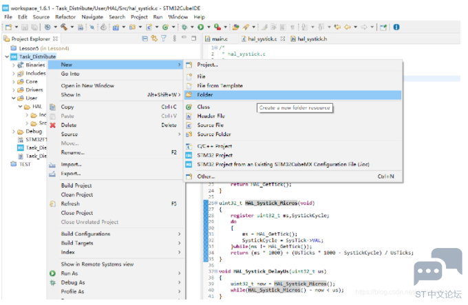

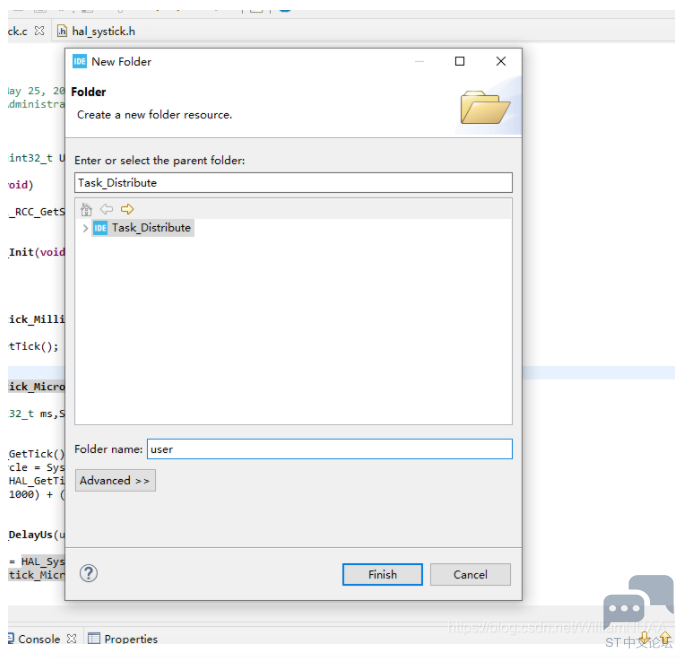

2.在工程下新建一个文件夹并命名。
( v6 q2 X, _6 v" W' }9 I7 w* w* P/ G! p  T) t
18ITNI_VLW2`BNCLOL]AQVD.png ! ~8 k3 o8 Z5 x& A3 d. Q- I7 E
8 Z9 g0 K5 K$ N% R, M8 A
4WH9N)W8P[Q]DQ8W]N9IBZP.png . `, ?; O4 n4 t* h) W4 F
9 ?( L8 I3 P+ i0 R* o1 Q  v

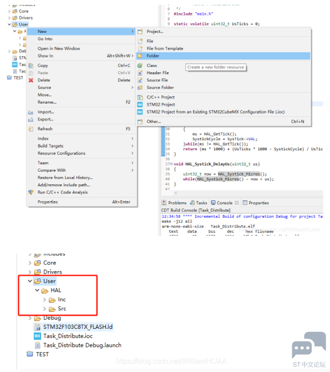

3.在User文件夹下新建Inc和Src文件夹。
1 I' @+ R, u; @  r1 v: V3 b8 {; [$ n* q1 t
8 Q: T" I' S# r9 l4 J! t$ ?

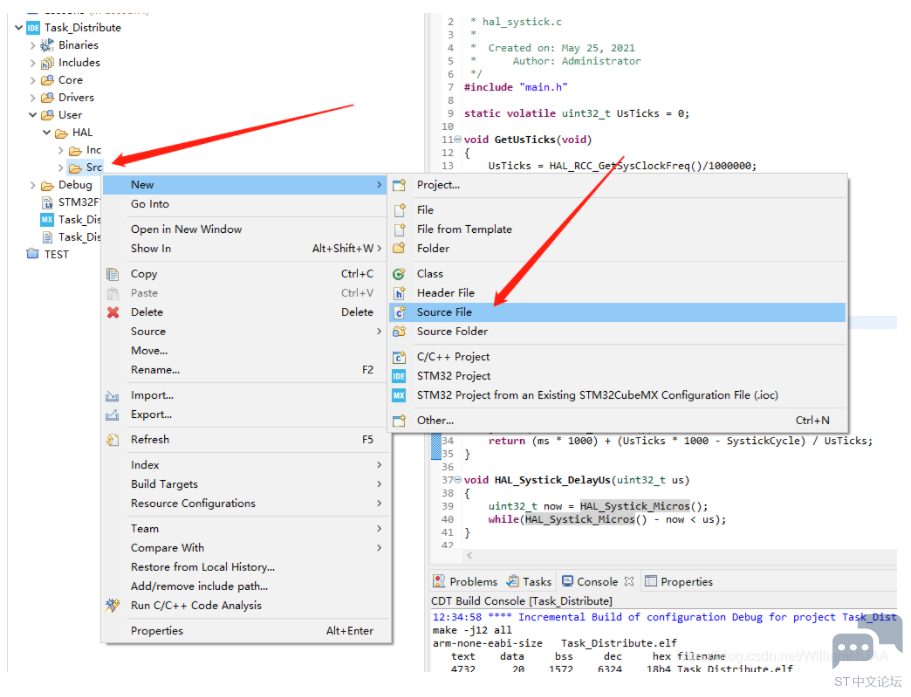

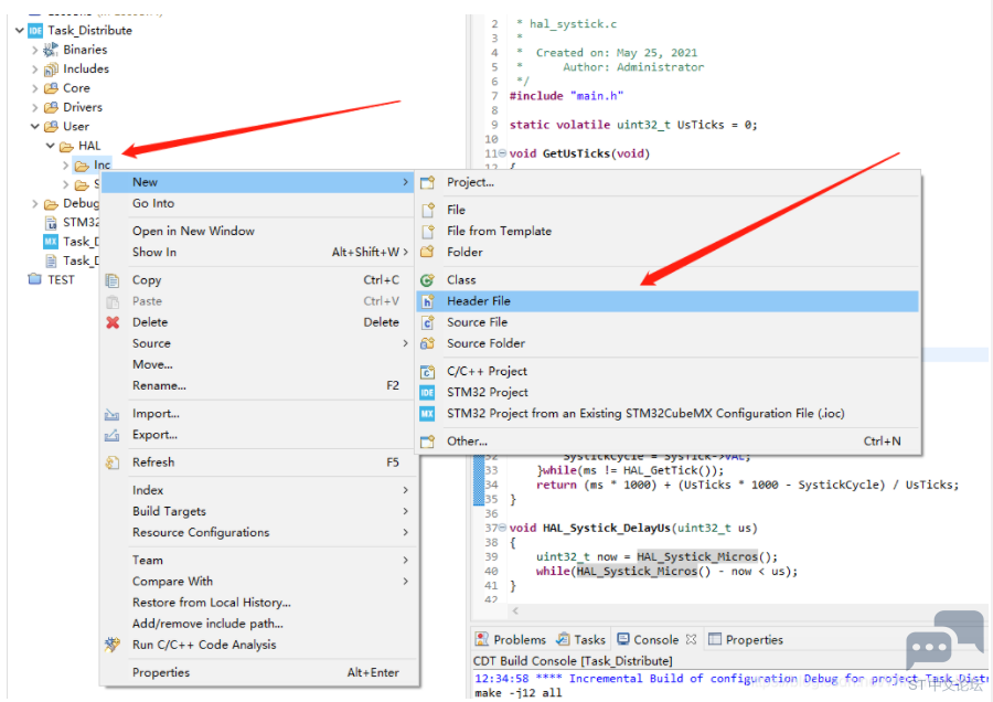

& x% z. g. J4 \( M$ L/ O9 ]& [ 4.在Src中新建.c文件,在Inc中新建.h文件。: v  w! n! w/ I' `: l+ e

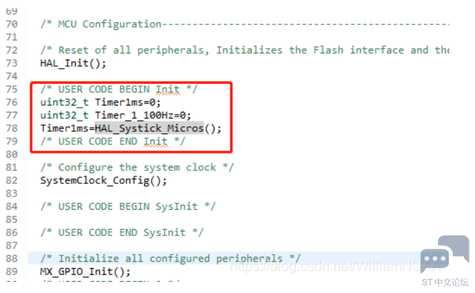

- Q; W) s! m, f7.在mian.c文件的/* USER CODE BEGIN Init */和/* USER CODE END Init */中加入以下代码:
% ]+ c1 l' I( k3 J  t+ F3 T$ s- m) f4 m
W2AAC[74P}SM(K_W7_~J.png ) G1 ^" w5 d3 J- |7 r
0 f  L4 J' G' `4 t$ M; P
  1.   uint32_t Timer1ms=0;
    + R9 |. U% M1 |0 k3 \, y
  2.   uint32_t Timer_1_100Hz=0;7 L0 ]; H* e5 i( Q& S
  3.   Timer1ms=HAL_Systick_Micros();

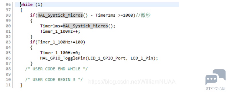

. ?* n8 C+ W  b8.在main.c的while函数中加入以下代码:# e/ |4 x. n* J! W
5 @* k$ a# u0 K$ Z: ~3 O
~FS23GZJZSBW8~R$XF[4JOB.png 9 z) E1 z2 ^4 Q7 g
/ ~7 S0 p0 s4 J' L1 p# z  k
  1.           if(HAL_Systick_Micros() - Timer1ms >=1000)//微秒' T3 \$ z1 D6 X- w  a! ~: E
  2.           {
    6 @! L' S/ M  b* s$ x
  3.                   Timer1ms=HAL_Systick_Micros();+ M1 b2 m$ g! h( a4 Y
  4.                   Timer_1_100Hz++;
      W: o0 ]3 Z3 B4 S& V& k
  5.           }
    % M9 e; G! G4 h' U
  6.           if(Timer_1_100Hz>=100)& j- V; _: o! ~
  7.           {7 ~- {- h6 X* U' e9 [* s
  8.                   Timer_1_100Hz=0;
    , Q) n& n: T" V! I
  9.                   HAL_GPIO_TogglePin(LE_GPIO_Port, LED_Pin);0 i9 t6 w1 b- {, x4 Q
  10.           }
3 p2 w6 U8 H( d- L
9.点击编译,不报错再进行烧录,实现LED100HZ闪烁任务。
