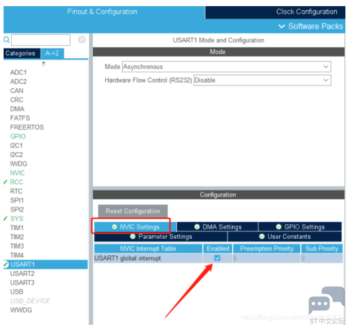

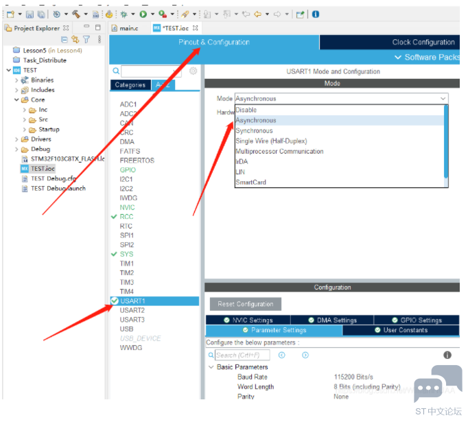

1.新建一个项目文件,选择在左侧Pinout&Configuration 界面中点击USART1,然后在$ k" E3 B  S; D/ w2 a% e5 B
USART1 Mode and Configuration 的 Mode 中选择Asynchronous。
" _- V% W0 i; h) P9 O: |2 ~+ s9 e4 E3 Q) M# h
. Y4 O2 [$ J2 @& N3 H% U
  i0 U6 ?. O2 k$ ~3 W6 V
2.点击NVIC Setting,对USART1 global interrupt 的选择框打钩,启用USART1 的全局中断。

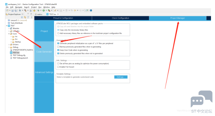

3.在Project Manager 的Code Generator 中勾选generate periheral initialization as apair of“.c/.h”files per periheral ,可以让每个外设都生成一个文件,不用全部都堆在Main.c 文件中。6 P3 O( g, D% _5 J, m; l
6 x! h! j: G3 k4 j I8@N1MS)`F}6GRF{NFS`}UN.png

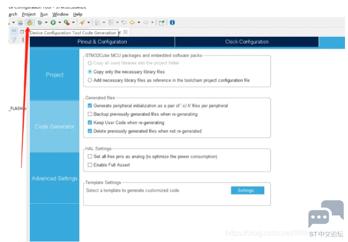

4.点击重新生成代码。* j- @' K2 [2 w( ~7 f1 Y# d) f- r

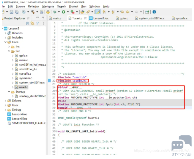

" _  e: h, x( k; c5. 打开usart.c,在/* USER CODE BEGIN 0 */ 和/* USER CODEEND 0 */ 把标准输入输入头文件9 a- @: S7 V3 z: |
stdio.h 加进去(注意是在usart.c中加),并且加入以下代码:* H) L+ P# m+ W9 w
& \% ]. k& w. [0 O5 g# Q" g  \
  1. #ifdef __GNUC__
    / V9 X2 V% `6 e/ X' ]$ U
  2. /* With GCC/RAISONANCE, small printf (option LD Linker->Libraries->Small printf
    , E6 y# S$ ~; D
  3. set to 'Yes') calls __io_putchar() */
    8 ~- [* v; x9 o0 i# ~1 q
  4. #define PUTCHAR_PROTOTYPE int __io_putchar(int ch)* v7 `0 q4 J) i! t. I1 b9 f" a
  5. #else+ X/ d1 H  D0 T  D4 S
  6. #define PUTCHAR_PROTOTYPE int fputc(int ch, FILE *f)$ i# c5 w! a: {9 X
  7. #endif /* __GNUC__ */
5 e$ ~! |8 G. D  R DDGEIQ[9y{1[Z8R[1HS5S.png 6 u5 s) s$ Y; \+ d! I7 ~

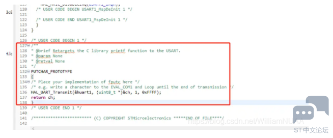

, E+ q* B1 ^% l/ \8 x. {3 D; ] 6.在/* USER CODE BEGIN 1 */ 和/* USER CODE END 1 */ 之间加入以下代码:& x/ h5 B6 R8 w4 R' O/ T& t
6 ^% [: _$ }+ K$ D; z
  1. /**
    ! B7 s3 E/ r! U4 E
  2. * @brief Retargets the C library printf function to the USART.3 I# u0 Q4 M# J1 Z9 C2 v7 \( l
  3. * @param None6 V. _4 z" o$ Q- Q
  4. * @retval None6 J" m9 x( s( V7 ^* G! ^& ^: K' L# P
  5. */; t3 r. v+ s5 W7 N- ~
  6. PUTCHAR_PROTOTYPE
    3 W) y7 X8 }1 K; ^& c
  7. {4 f  `2 w6 B$ r1 r
  8. /* Place your implementation of fputc here *// H6 G" c! U2 d* Z$ W
  9. /* e.g. write a character to the EVAL_COM1 and Loop until the end of transmission */
    ' K$ q& ?& o/ v! U$ ]; ?+ S$ b; a
  10. HAL_UART_Transmit(&huart1, (uint8_t *)&ch, 1, 0xFFFF);" }- L  u/ L. S& U/ d, W
  11. return ch;7 I+ X4 ?2 g  ~* Z# C' T3 F& J
  12. }/ `1 x4 I1 C4 @) N/ z

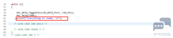

; h, p( A/ A; l% i 7.在主函数main 里面的主循环中加入以下代码:
) b" q; \, j% M) ]% D- @8 _/ ~) E# k# O+ {
          printf("Everything is ready. \n");& E7 M& {0 h0 \3 Z' h6 J) Q+ G
% }) @* F0 \& E ~KF`U{889PS7KC7@(EYO35C.png : D5 N7 m: n4 s5 R6 M1 K# g1 _6 H

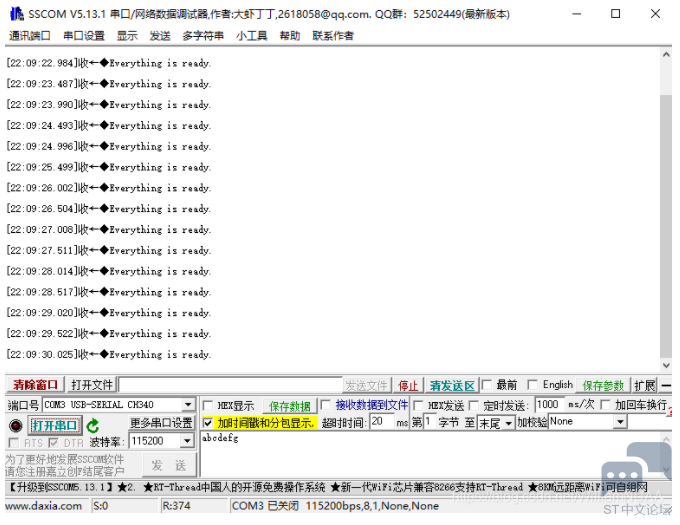

8.点击编译,没有报错,进行烧录。1 L3 [: J# M( g3 r4 ^
9 e6 N5 a$ x% B% @- H6 |9.将小车用USB和电脑相连接,打开sscom软件,选择端口,接收在main.c文件中设置输出的字符。% _3 l& v$ k+ J- r1 G
7 n& Q7 ^# E2 s! j2 q) B
: M0 s5 {* u4 T) R7 |) M0 i, ]0 D
( w" _9 v# r& ^* N/ {$ S
( R5 ]8 J2 ~6 }/ y6 fSTM32CubeIDE配置串口并实现字符的输出效果展示
