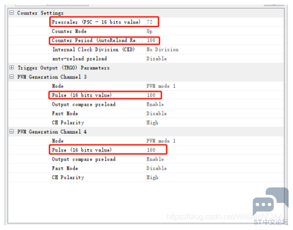

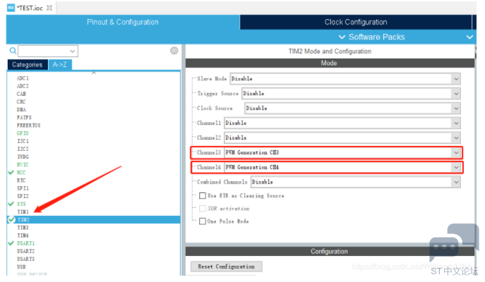

2.在左侧 Pinout&Configuration 界面中的 Timers 下拉中点击TIM2,然后在TIM2 的 Mode and Configuration 的 Mode中将Channel3 选择为 PWM Generation CH3;将Channel4 选择为 PWM Generation CH4。/ R( f8 J" _! @, E' S
. [2 u, r- _4 _: d9 g2 L7 Y) M- P$ V  L+ P6 A
3.在下方的参数设置选项卡中将 Prescaler 设为 72,即预分频系数(TIMx_PSC)设为 72;Counter Period 设为 100,即计数周期(自动加载值 TIMx_ARR)设为 100;Pulse 设为 100,即占空比设置为 100%。

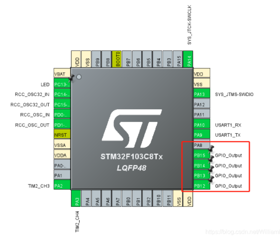

4.在右侧界面的芯片中分别点击 PB12、PB13、PB14、PB15,并将其配置为 GPIO_Output。

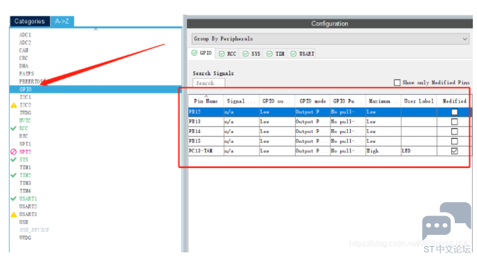

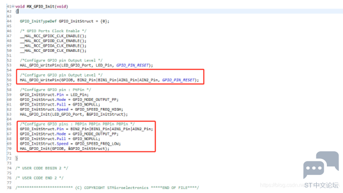

9 p6 d( I2 b% e& o5.在 System Core 下拉菜单中选择 GPIO,然后在左侧的System Core 下拉菜单中选择 GPIO,然后在 GPIO Mode and Configuration 中对 PB12、PB13、PB14、PB15 引脚进行配置。
+ y4 v% p& ^3 M0 ]' h- F
. e+ n' H9 z! c2 ]& v: S E(OAJ7~}@)00NVM~]VT_IO3.png
5 j' y/ E. t% H2 w* a9 O+ w

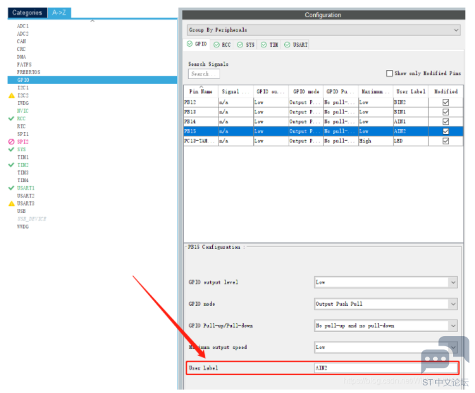

- [- d$ [9 n; f9 h- T" Y1 g7 n6. GPIO output level代表 GPIO 默认输出电平,在这里设置为低电平;GPIO mode 代表 GPIO 引脚模式,在这里设置为推挽输出;GPIO Pull-up/Pull-down 即 GPIO 上拉或下拉,在这里设置为既不上拉也不下拉;Maximum output speed 即 最大输出速度,在这里设置为低速。(默认设置即可)
2 _. [1 L; [: d
' O9 h; U" q+ kUser Label 即用户标签,在这里将PB12 改为 BIN2,PB13 改为 BIN1; PB14 改为 AIN1,PB15 改成AIN2。+ s' r# g/ U7 f& s8 |9 |5 Y: y! u# O
6 l1 {( {& ^- J' G) s" O% O 7YGA}]IVJ~OJG@F`_JC7NWO.png % t3 V+ v8 R' G$ t
# u7 l. i  X3 N: U7.点击生成代码,打开工程左侧 gpio.c 源文件,双击打开,可以看到HAL_GPIO_Init() 函数里面已经有BIN1_Pin|BIN2_Pin 的相关初始化代码。- E) j5 R* o: B! J2 x: o( r

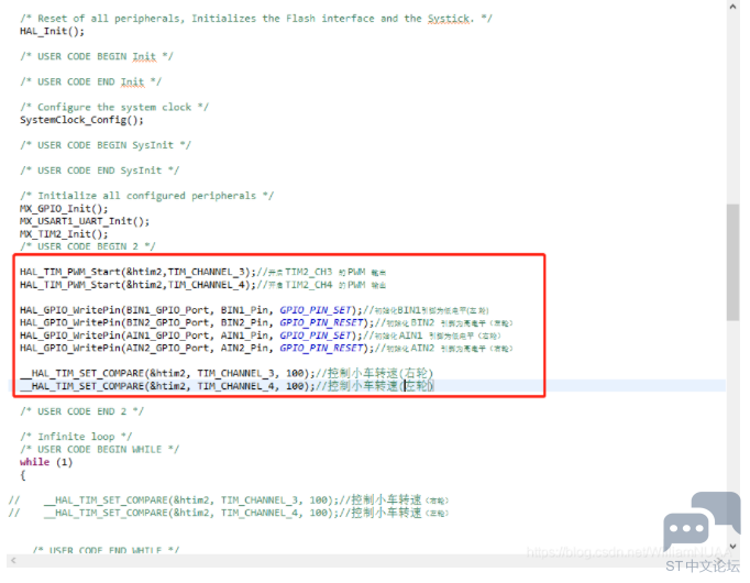

5 n0 ~% h* P0 z0 H1 }6 T* S: c8.在  /* USER CODE BEGIN 2 */ 和   /* USER CODE END 2 */ 中加入以下代码
! G. w5 {% y" I2 ~
  1.   HAL_TIM_PWM_Start(&htim2,TIM_CHANNEL_3);//开启 TIM2_CH3 的 PWM 输出4 c( O6 G& B5 x' Z0 |2 A5 W
  2.   HAL_TIM_PWM_Start(&htim2,TIM_CHANNEL_4);//开启 TIM2_CH4 的 PWM 输出
    4 y0 U  u7 J' n0 V
  3. " `" e$ ^" W" W9 Y$ [/ Z
  4.   HAL_GPIO_WritePin(BIN1_GPIO_Port, BIN1_Pin, GPIO_PIN_SET);//初始化BIN1引脚为低电平(左 轮)% G& ]% r  F; i+ U' h* V, `/ E
  5.   HAL_GPIO_WritePin(BIN2_GPIO_Port, BIN2_Pin, GPIO_PIN_RESET);//初始化 BIN2 引脚为高电平(左轮)
      b% c1 @- z% }* U  j( D( [, H2 |
  6.   HAL_GPIO_WritePin(AIN1_GPIO_Port, AIN1_Pin, GPIO_PIN_SET);//初始化 AIN1 引脚为低电平(右轮)) [$ H5 _6 O% v
  7.   HAL_GPIO_WritePin(AIN2_GPIO_Port, AIN2_Pin, GPIO_PIN_RESET);//初始化 AIN2 引脚为高电平(右轮)
    ' C. a# {( v, n0 ~) m) w$ p$ M
  8. ) S0 D8 f6 ~/ o
  9.   __HAL_TIM_SET_COMPARE(&htim2, TIM_CHANNEL_3, 100);//控制小车转速(右轮)1 k. l) Y4 D, q# D# I0 f& q
  10.   __HAL_TIM_SET_COMPARE(&htim2, TIM_CHANNEL_4, 100);//控制小车转速(左轮)
- F) _# M$ H# @: F8 _7 I9 `8 q! o6 v6 t8 x7 S' G% s, k) n. ?
8 \. X: n9 t# P% [( k/ y, b5 ?0 e
( ^: |, Y5 x1 ?其中 __HAL_TIM_SET_COMPARE(&htim2, TIM_CHANNEL_4, 100)里的100是用来控制PWM占空比的大小的。在配置IOC文件时,我们设置的最大PWM值为100,如果需要调整转速,可以设置0~100的PWM数值来控制车轮转速。
2 A5 {) z! I- w, {. j6 A
2 h8 O  U0 b. @ 9.点击编译烧录,开启小车电源开关,完成转速的开环控制。% \6 c; m3 M3 i% n0 s' t
