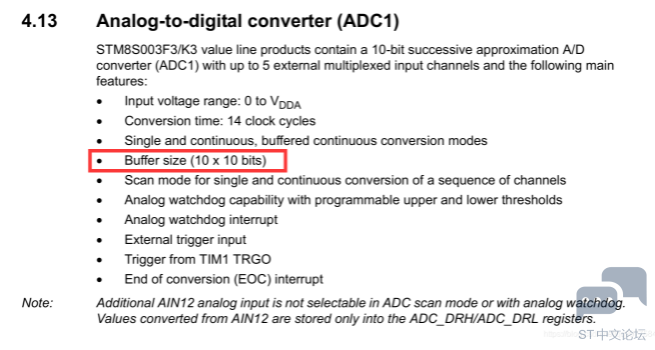

读过STM8S003芯片手册的都知道,ADC的分辨率是10位的,也就是最大值是1024,如下图
% c; ~3 ~6 ~$ L+ F
2 a7 [' C5 ?9 ~; Z# i0 M# f PB)6`9H}]VJIM7F6J]SCSXD.png / i3 D: k1 L  H! G2 Z1 F5 g3 ~: n

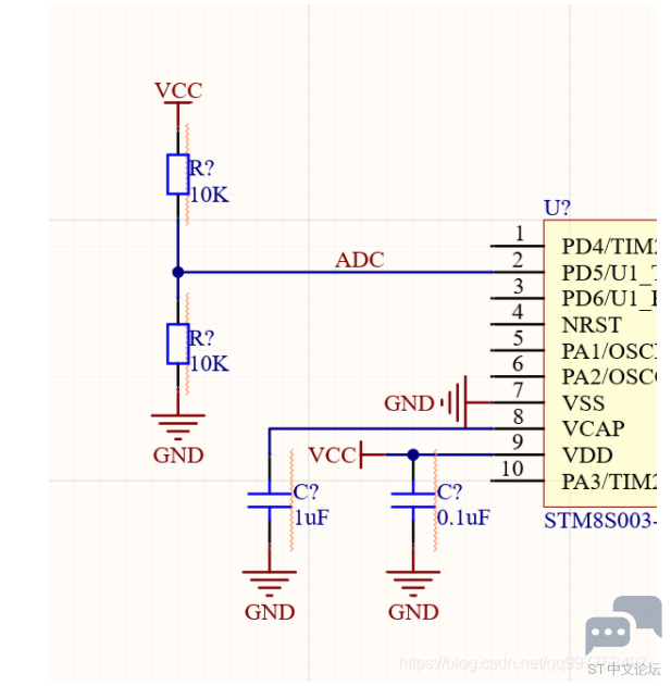

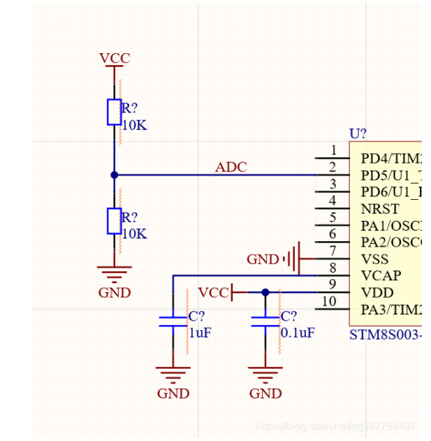

正常的采集电压需要分压电路和基准电压:
4 ]# G5 [! c5 c# w. A' }' K4 `' o* _/ [: [7 \! C7 V! p
1 k) Y) ]& U- z) M
8 J- J# e6 h% Z- r; C* j7 H* G" ^7 f7 t+ u: `$ P
采集到的ADC数据跟芯片的供电电压有关系。3 d8 {9 b0 ^0 V0 q4 H1 ~1 J
