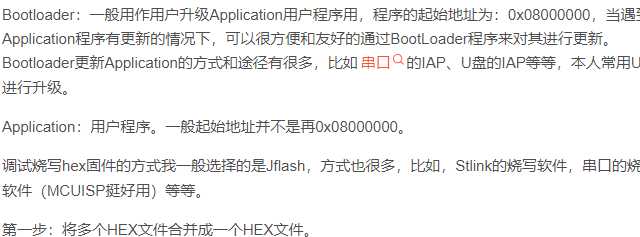

Bootloader:一般用作用户升级Application用户程序用,程序的起始地址为:0x08000000,当遇到Application程序有更新的情况下,可以很方便和友好的通过BootLoader程序来对其进行更新。Bootloader更新Application的方式和途径有很多,比如串口的IAP、U盘的IAP等等,本人常用U盘进行升级。: H; B8 B# I1 l& m" |+ y" d. o
; E* T* x5 P, m$ Q' d9 w
Application:用户程序。一般起始地址并不是再0x08000000。
0 V( Y) S  d) j8 b5 y$ @) s4 g" n1 V% P7 z% S/ j% W
调试烧写hex固件的方式我一般选择的是Jflash,方式也很多,比如,Stlink的烧写软件,串口的烧写软件(MCUISP挺好用)等等。/ |# j5 }5 y, P0 [7 G7 G$ W& N! l! m
5 g+ q( }8 I. c/ |第一步:将多个HEX文件合并成一个HEX文件。; [& j# K6 L0 n: z) y$ Q; m; i6 u3 |/ x
