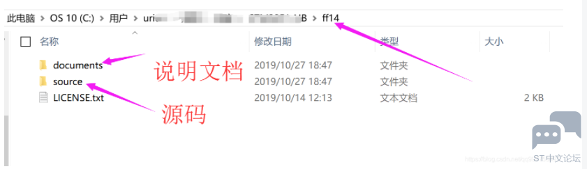

从官网下载一份最新的fatfs源码,下完后解压出来如下:4 [6 k  M/ R, `2 ]+ U  H6 B* d
6 y# O+ i, M$ z5 X

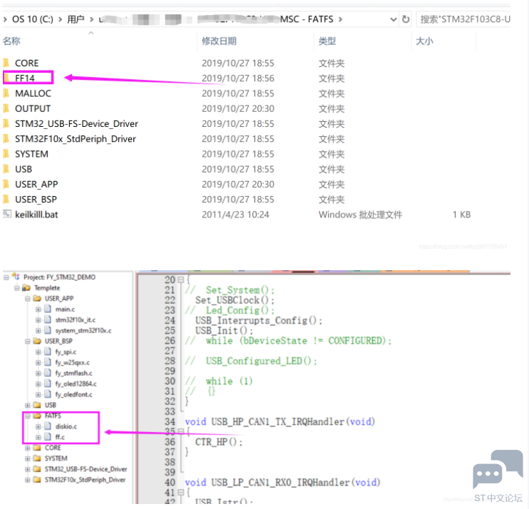

把源码复制到工程目录,并添加对应的源码和配置好编译包含的路径2 ^& ?# T) X" u; ]5 q) @% h5 b
3 v0 B  M1 t8 a/ X& M& R( S' V6 g BE1X426N761UEW3A$`M3(0W.png % Z' h$ G! R5 e+ X3 z4 L& [
; f) n, R! ^3 s7 r; k+ x7 A/ b& x
接下来就是修改源码了,修改源码其实就是给文件系统操作介质的接口对接上就完了。主要部分是diskio.c1 W1 d# k7 l2 h& q

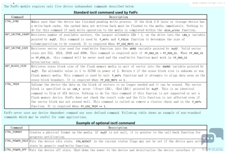

* `. h2 S" i* D9 ^6 _! {  Q$ ?这里几个在官方的文档中介绍的很详细
7 F" |: a7 u, S/ e1 G' b3 g; ?
' B  w: O. f/ c3 h" K8 [" [* A `F]8D}{GY}A9HVV5TB_LD{1.png # m+ n+ ]' d5 Y$ Y; b
/ M+ [: n- y1 [, g" y
对应的命令有很多,在文档中有介绍只需要用标准的command就行了。别的对于本实验用不到。这个disk_ioctl函数里面就是告诉fatfs一些磁盘的信息。至此底层就改完了。

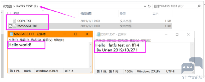

接下在主函数里面写测试函数- d' ~% A7 L) p
  @! w8 S% B4 m
  1. #include "fy_includes.h"
    $ H9 y) F9 C' Y2 \; x2 Q1 f
  2. $ a  {6 w/ M0 F2 C
  3. #include "ff.h"# x! S9 o$ S$ L$ l
  4. FATFS fs;. w% A2 c: V+ E. X- b4 p" b5 v
  5. DIR dir;
    4 z1 U5 u9 N5 z1 i& x( }! S
  6. FIL file;
    * a6 E7 _9 j( d7 C) e

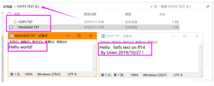

测试结果如下:
- J9 T' b) ]+ x- I
3 G  w  w6 [, u8 {  {1 L: I NB{QAP6E5B3821$EVOCPDKF.png
0 a6 o0 n, C2 e+ p+ w( X- Q% \% L- u- l% O( m
与预期的效果一致。不同的地方是文件名程序里面的小写的,实际却是大写的。这个是因为在ffconf里面没有打开支持长文件名的定义
& I% J/ ^7 k$ Y9 r3 t
  1. #define FF_USE_LFN                0
$ W  p% |/ x5 o# X这个后面有机会再加上,因为要增加一些编码,用单片机内部flash就有点够呛。' o$ n7 t3 G( l1 T' v- P
