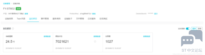

网页上的运行状态图8 D$ ~2 R8 y! o+ A+ N

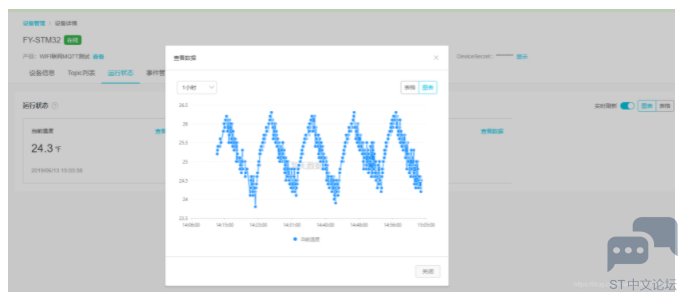

温度曲线图4 Q( X/ L3 Q  ^; i( L
% C5 ?  X4 ?, L

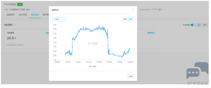

8 M8 r4 J8 e/ h  K光强曲线图' _% b4 N5 G& {: V! Y

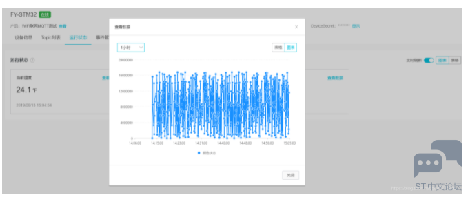

8 z* }* K9 I" C/ w颜色色值曲线图,这里其实是通过单片机随机函数生成的一个数据,所以变化也是比较大的,为了直观我也把这个值上传到平台。  @+ b8 ]4 x$ Y' E9 r% }

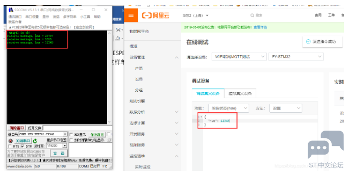

% D, F- J6 n0 _9 r平台下发数据、设备解析测试。# j: J4 u# n% W3 m4 z
4 _" d0 v9 J% E2 S& n/ C9 q这里要注意一下,最开始我通过strstr方法来找出关键字“hue”,但是测了下不行,后来找到原因,估计是平台下发的josn数据包中含有多个0,比方说设备收到的是“123456\0789”,这里的‘\0’其实hex就是0x00,也正好是字符串的结尾标识符,这样通过strstr要找出“789”就找不到的,因为再者之前字符串就认为已经是断了,后来自己写了一个查找函数,解决!
