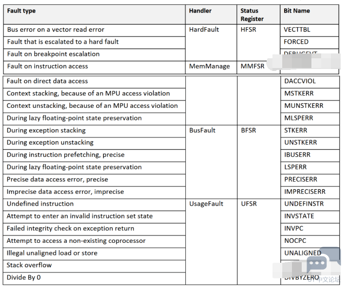

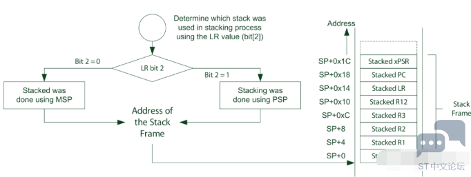

本期视频主要分为以下三个部分:" g; t9 k3 d* Y. ~& z
第1部分,全面介绍各种异常的含义。! x) g/ y, C' K. o. q, G( i+ O# ^
第2部分,硬件异常代码分析以及部分寄存器硬件自动入栈出栈处理。
