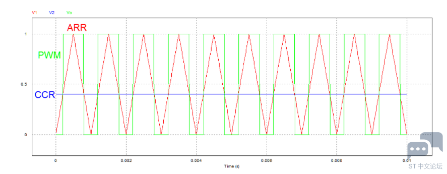

  在使用STM32单片机输出PWM波形的时候,通常可以直接使用定时器提供的PWM模式。可以通过自动重装载寄存器(TIMx_ARR)来设置定时器的输出频率,然后通过捕获/ 比较寄存器 1(TIMx_CCRx)来设置占空比。一个定时器只有一个自动重装载寄存器(TIMx_ARR),但是有4个通道的捕获/ 比较寄存器 1(TIMx_CCR1、TIMx_CCR2、TIMx_CCR3、TIMx_CCR4)。所以使用一个定时器输出PWM波形的时候,频率是统一调整的,4个通道的频率是相同的,但是占空比每个通道可以独立设置。比较寄存器TIMx_CCR1、TIMx_CCR2、TIMx_CCR3、TIMx_CCR4分别设置4个通道的占空比。
/ }! e' n+ [7 T( G
  g4 A8 B5 }  W  如果使用中央对齐模式计数的话,那么定时器的计数波形如下:7 {( |7 ~% t/ x  g& o  z
`(OQAIT)Z0`{LP[(Y]~$K9P.png ( f# ]! \( ]* S. A+ |- ?

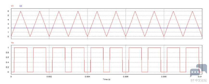

: d+ H, x) G$ ]9 {  三角波就是计数器计数的方式,从0开始逐渐增大到装载值ARR,然后在减小到0。蓝色的波形就是比较寄存器的值CCR,计数器在计数的时候,每次都会将计数值和比较寄存器的值CCR进行比较,当计数器值小于CCR的值时,输出低电平。当计数器的值大于CCR的值时,输出高电平。- x! d( g1 O; m* u! ?  }
; {- c- b" f& W3 w: ^! q0 @
K$Q`{652@TWPP)9KKT@LD`P.png ( \# ~  i4 g8 n- y3 o
% T  t6 j# V" M2 u, u

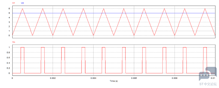

  当需要改变占空比的时候,只需要改变比较寄存器CCR的值就行了。# V' k* F+ h% Y. u7 h  L+ G. s
( T4 z1 @6 v( M, s( {: Q3 b KM13}J___0`@7A@AJ@XG5WB.png # V' u' b5 r* ?$ {* o3 [

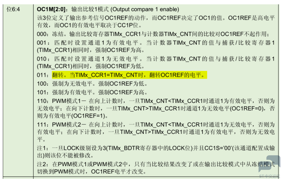

& p% Y, X, z; m+ I& P  通过改变ARR的值设置输出PWM波形的频率,通过改变CCR的值改变PWM波的占空比。但是用这种方式输出PWM波时,一个定时器的4个通道输出的PWM波频率都是一样的,那么能不能用一个定时器输出4路不同频率的PWM波呢?
3 e/ Y( s  l+ S" T1 ?; ]. q! Y" N9 g  通过观察捕获/ 比较模式寄存器 1(TIMx_CCMR1)中的OC1M位时可以发现,除了PWM模式外还有一个翻转模式,在翻转模式下,当计数器CNT的值等于比较寄存器CCR的值时,输出的电平就会翻转。
# ~* ?' M! m1 u% z, F
; Y' N) E+ _4 B* o QKXSGN@UT28(A4NM`B{G60F.png 7 X+ c$ a1 F6 Y+ }
5 N3 q6 w: _4 Y8 v$ J7 r7 O
0 Y* t( i0 o& V+ o6 ]

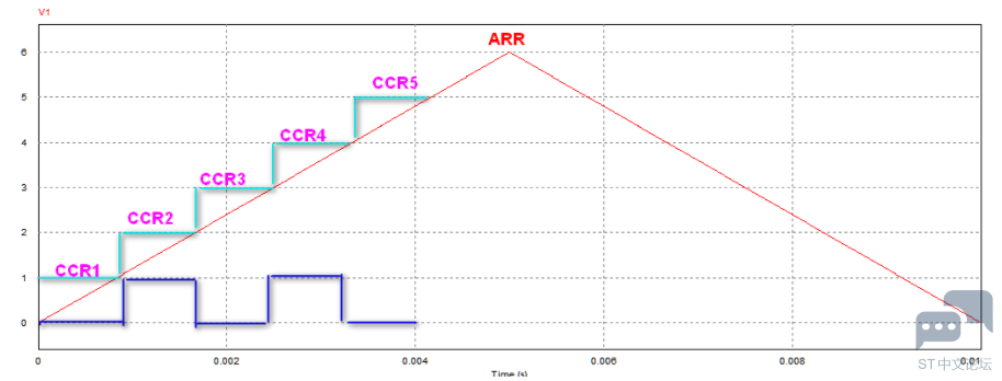

  那么就可以通过这个功能,在输出PWM波的过程中不停的去改变CCR的值,那么输出的电平就会不停的翻转,这样就可以手动改变PWM波的频率了。- g  k3 d: I) f& {7 Q  ]
- ^0 N( E; t0 W; U) b
! N1 ?7 s) J3 ~6 T  比如第一次将CCR的值设置为CCR1,然后使能比较中断,当计数器的值CNT等于CCR1时,就会触发中断,然后在中断中将CCR的值修改为CCR2,。接下来当计数器的值等于CCR2时,又会触发中断,在中断中继续设置下一次CCR的值。这样每触发一次中断后,输出的PWM波形电平就会翻转一次。在计数器从0到ARR计数期间,PWM的波形可以翻转好多次。在PWM模式中,每一个计数周期波形只能翻转一次,但是在翻转模式下,一个计数周期可以翻转好多次,这样就可以改变输出PWM波形的频率了,同样每次设置不同的CCR值时,也可以改变占空比。
2 l8 h" S& c4 T  ^6 Y) S% V7 v+ i

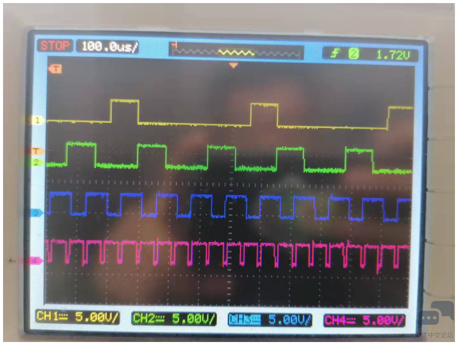

" m8 z/ D6 g2 c' c& X0 Y" P  首先初始化定时器,初始化的两个参数arr和psc分别设置定时器的自动重装载值和分频系数。这里将arr的自动装载值设置为最大0xFFFF,也就是65535,相当于计数器从0开始计数,直到65535才结束。将分频系数psc设置为0,也就是不分频,定时器按照72MHz的频率工作。0 L) x  B" g- j5 a% O
+ G, B0 z; Z& I) A( A8 Y7 a
  将定时器的工作模式设置为翻转模式,然后依次给4个通道设置比较值。这里要将自动重装载功能关闭,否则就不能手动的更改比较值了。最后使能定时器和4个通道的比较中断。
3 a: q( o  }' F0 x" u( r$ d' |7 ]0 ~$ i. [& o
  接下来就是最重要的环节了,在中断中改变每个通道的频率和占空比。

  接下来在主函数中初始化定时器,定时器2的4个通道输出波形如下:: S# A  Q4 o( d' F4 k/ Y0 i
  T7 [/ }% \0 s# K: i9 `& h 38$@}E}78QD8CQX(RTY%7[L.png
5 D& g1 ~2 N# z3 F- l( Z8 l4 w9 G0 @) A) _( F- s4 }% z
  通过波形可以看到,定时器2的四个通道频率和占空比都是不一样的。说明通过定时器中的比较模式,是可以实现同一个定时器输出不同频率PWM波的。
