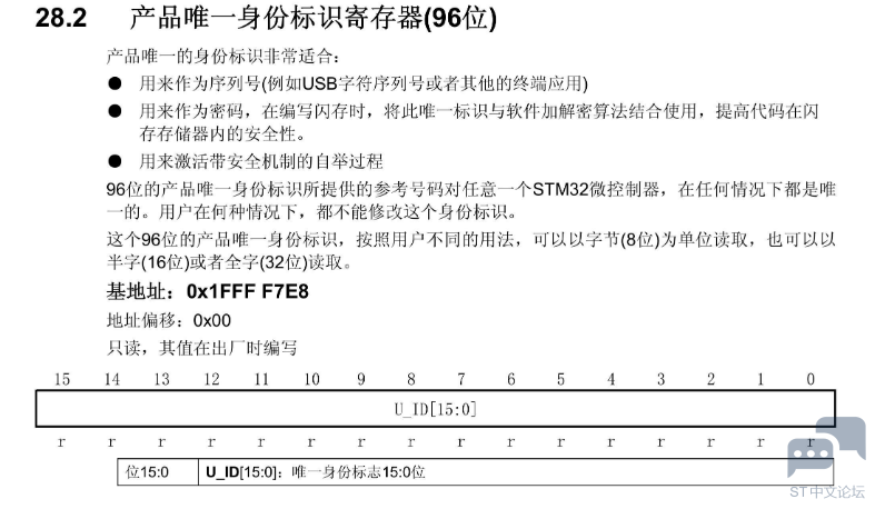

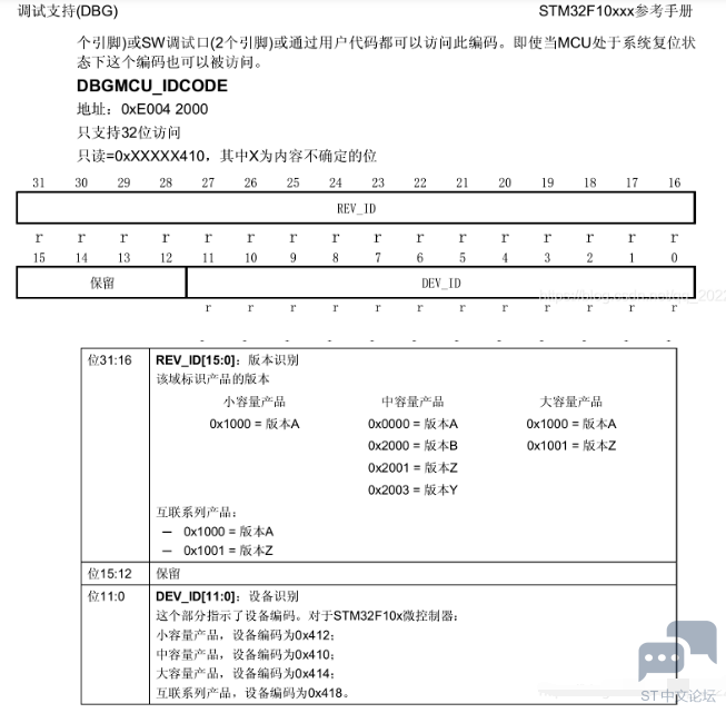

在使用STM32F1xx系列单片机时可以直接在指定地址中读取单片机相关信息,在参考手册上的相关介绍如下。
9 V( \3 Y- |/ r6 z$ p/ m m
2 b- t J4 F. N/ t$ G+ n
# \$ F) M& ~. X. S1 h) o 通过上面的介绍可以看到,直接去这些指定地址中读取数据,就可以获取到MCU的相关信息。下来就直接通过代码去获取这些信息。3 A& E3 V# m8 \ " B8 T$ Z- Y$ {% _) Z F* ] K

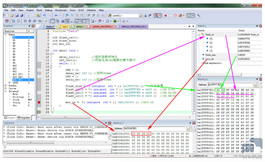

通过指针,直接在地址中去读取数据,通过单步调试,观察读取到的值,和单片机内存中的值是否一致。1 `, @$ e0 ?( z

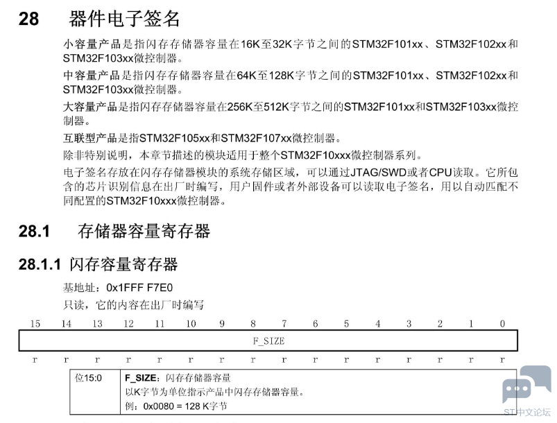

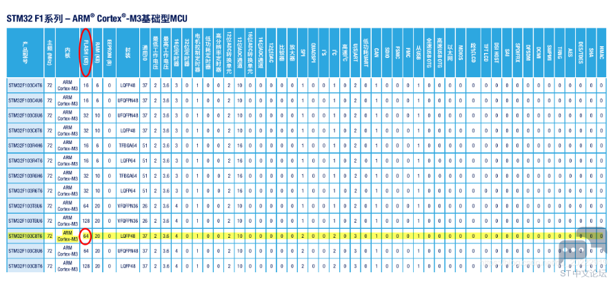

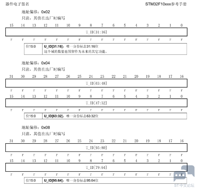

通过观察中的变量值和单片机内存中的值对比,可以看出,读出的数据和内存中数据一致。5 L* y6 N$ Y! j/ j, W& Y' | j 读出单片机的内存大小为0x0040,换算为10进制数为64。通过上面的闪存容量寄存器的介绍可以知道,闪存容量是以K为单位的,说明当前单片机的容量为64K,测试用的单片机型号为STM32F103C8T6,容量正好是64K。说明读取的数据和实际情况是一致的。: q6 |, Z3 K: O( K) `& Y6 y 读出的96bit的设备 ID号和内存中的内容也一样,说明已经正确的获取到了设备的 ID编号。5 k) i/ j( Y9 B+ ^. {9 j7 \

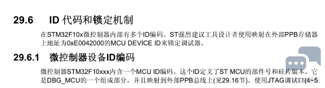

通过mcu_id的值0x20036410可以看出,芯片的版本为0x2003,是中等容量产品,版本为 Y。它的设备编码为410。 9 G5 F$ o" W* k7 V |
