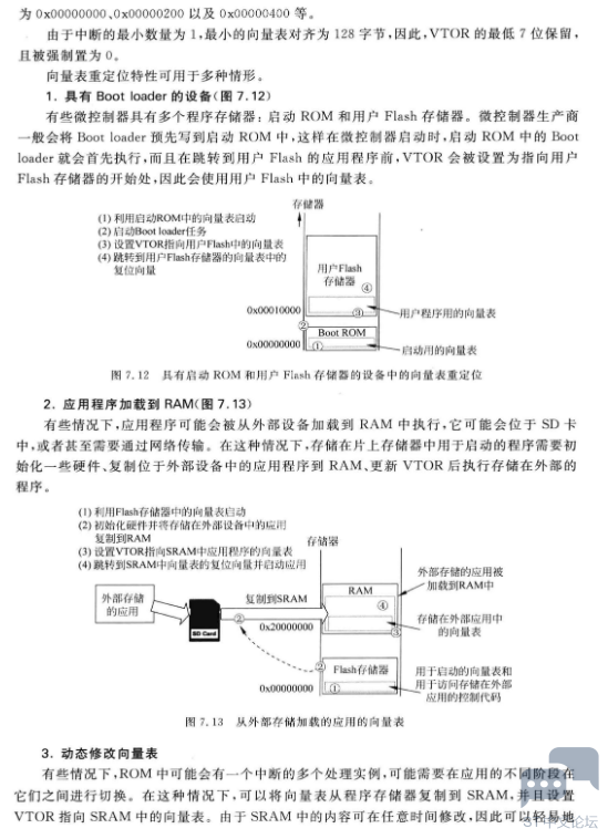

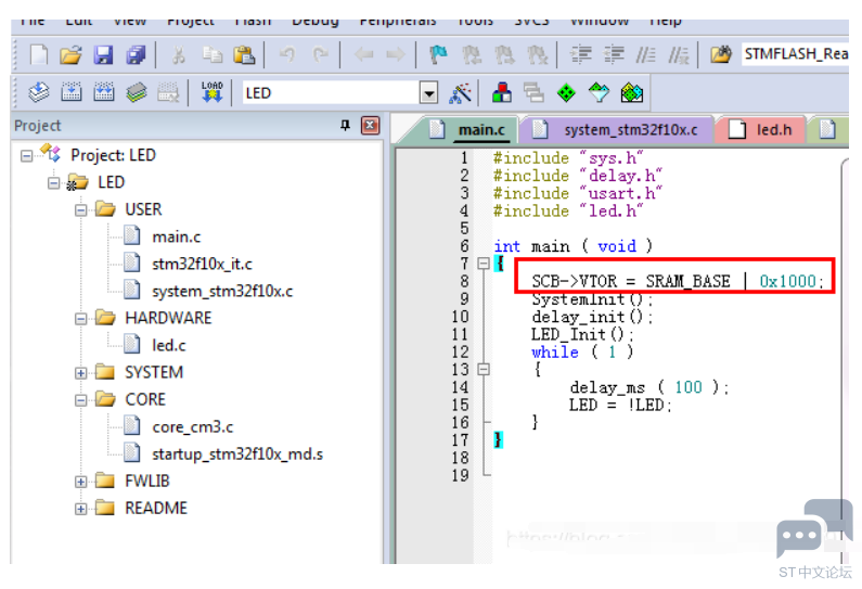

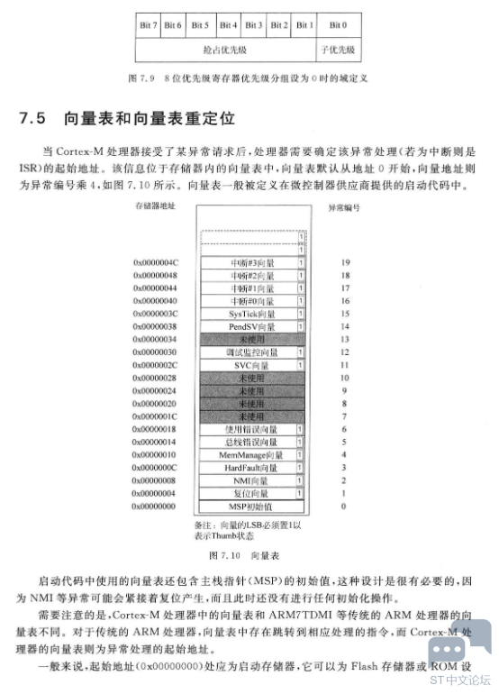

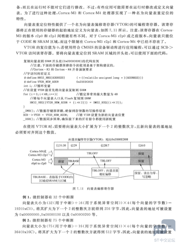

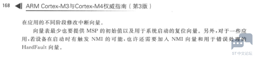

' a( ?, O- i) P* t; w那么这个向量表具体是什么东西?为什么可以重定位?关于这方面的资料在ARM Cortex-M3 与 Cortex-M4权威指南第七章有详细的说明。现在将这一部分内容单独列出来,方便学习。
1 O- o7 r! `' ^$ N2 j
2 l5 a/ z$ V; ]$ ? [%QJFJAADCSOUG7`N`LO{_C.png ; j, Y5 J$ Y5 F5 f$ Y6 z
7 s. P7 t2 R7 P7 h, {  P; B& m Z~(98)HI00G_YIK}(K$WK99.png 9 J! y+ s$ N0 @( `) [. t
