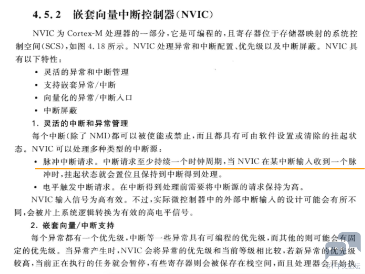

@WXSTKC[S0FIGA_O_UFO3Q1.png   w) n  J# o* v; m; O0 z

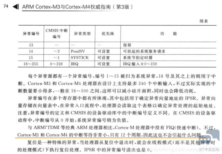

+ Q1 c, T) ]/ w6 `) t1 u3 @        在权威指南的第74页说明了,ARM Cortex-M3 Cortex-M4内核的单片机中断等待需要12个周期。也就是说触发中断后,需要12个时钟周期,才能被系统识别到,并去处理。假如单片机时钟周期为72Mhz,那么检测中断的周期就为72/12=6MHz。
  C0 c% v, U8 Z5 I3 U) x% j6 r

       中断请求至少要持续一个时钟周期,也就是说如果使用脉冲触发中断时,脉冲的维持时间至少为单片机系统时钟周期的一个时钟周期。假如单片机时钟周期为72Mhz,那么脉冲的持续时间至少为 1/72Mhz=0.01388888888889us,大约14ns左右。  o1 u" |2 G  u: {
