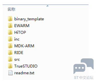

在使用STM32F103C8T6单片机IAP功能时,可以自己写bootloader程序,也可以使用官方bootloader文件。下面说一下使用官方bootloader的使用方法。4 {3 O' \8 r9 H8 h* P9 E 首先下载官方bootloader文件: s6 u7 ? L4 Y# Y# U

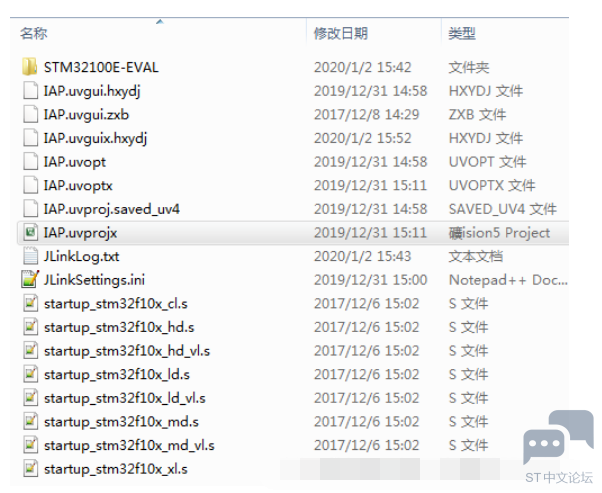

目前使用的是这个版本,打开文件夹,选择适合自己编译器的工程。' f' {/ z: q+ y. h/ a$ u* z$ B
目前使用的是keil,所以打开MDK-ARM文件夹 9 Y$ V" K! k& y
打开IAP工程 , Q3 D Y2 e7 R* B$ v. X

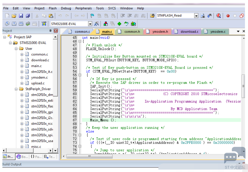

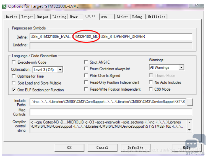

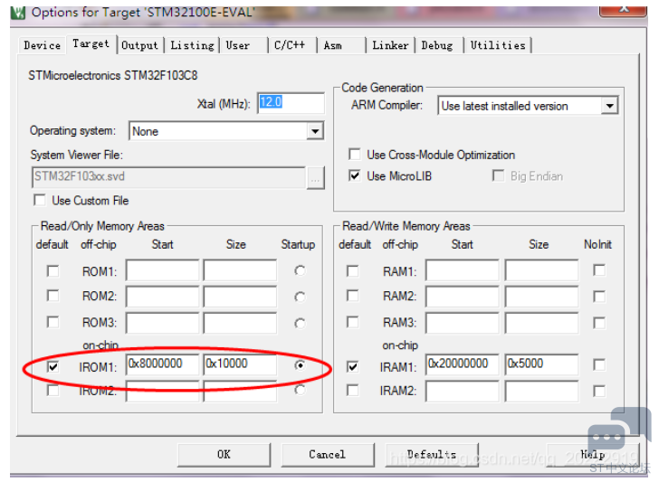

打开后根据自己的单片机型号,对工程进行简单的修改。用的是STM32F103C8T6单片机,FLASH为64K,SRAM为20K。" H Q g6 j. @4 y
设置IROM1的起始地址和大小。 4 l. b* g8 Z6 U7 F. u" S

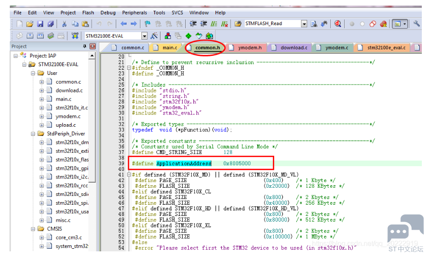

0 l) W; f$ _3 R/ O/ e 设置引用的头文件,STM32F103C8T6为中等容量,所以设置文件为STM32F10X_MD,。4 w3 h2 K# @4 H$ q. M. F, b8 l 下来要设置APP的起始地址,这个地址要和下载的APP运行地址对应,否则下载的APP不能正常运行。* @6 b5 }! N( Y! n0 R % _% S2 c5 M+ F+ w( h

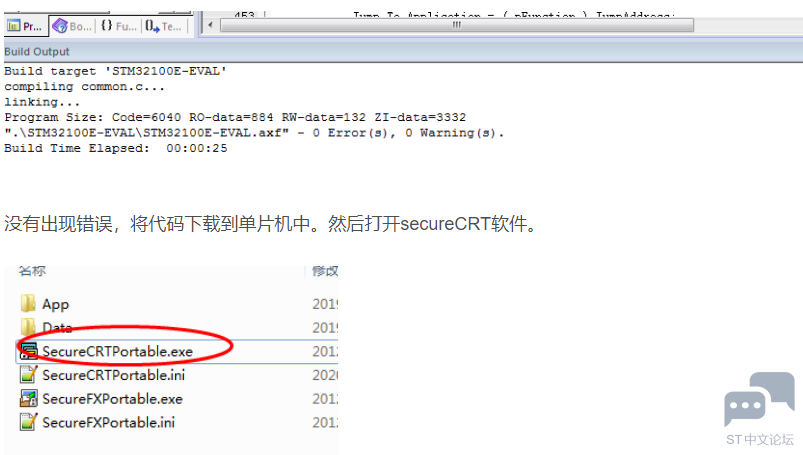

+ S4 l" X7 Q' i+ x' b3 L8 H/ m& Z z 在common.h 头文件中将 ApplicationAddress 地址设置为APP在FLASH中存储的位置。要因为要测试的APP在FLASH中的起始位置为0x8005000,所以此处将ApplicationAddress值也设置为0x8005000。然后编译项目 & U3 E2 \. d! n3 Q
没有出现错误,将代码下载到单片机中。然后打开secureCRT软件。 % T: ~! d. |5 I3 e2 m

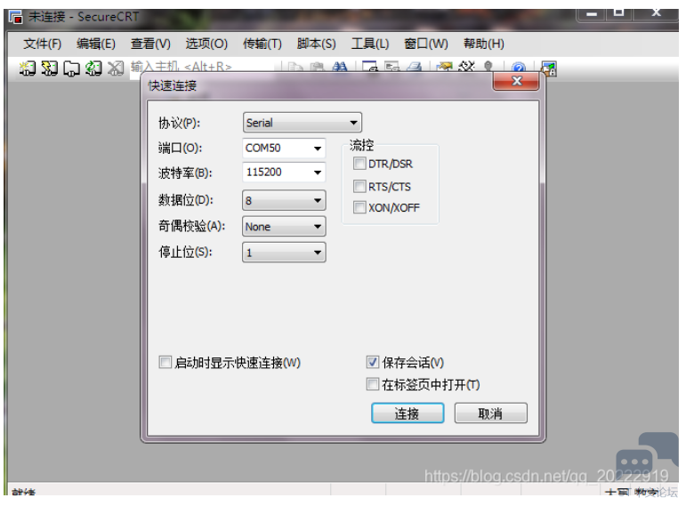

选择串口端口号和波特率

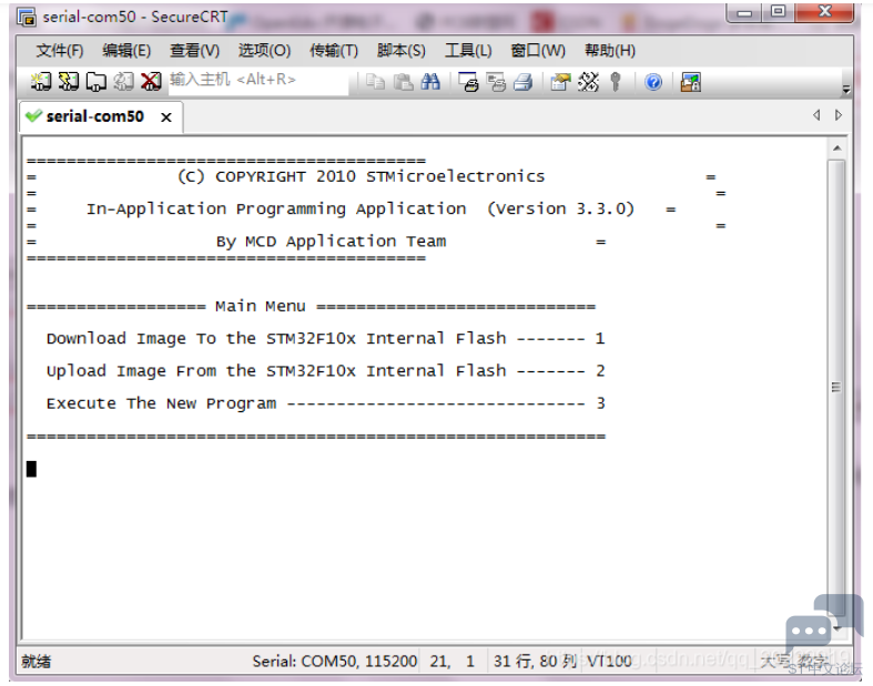

$ i9 ?( s# [8 t7 ?; m" o 程序默认波特率为115200,8位数据位,1位停止位。无奇偶校验位。设置好之后选择连接。1 J" z8 Z8 i# L: N 2 G2 i1 Q8 i5 A% f& d* G' k) x E

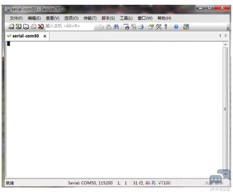

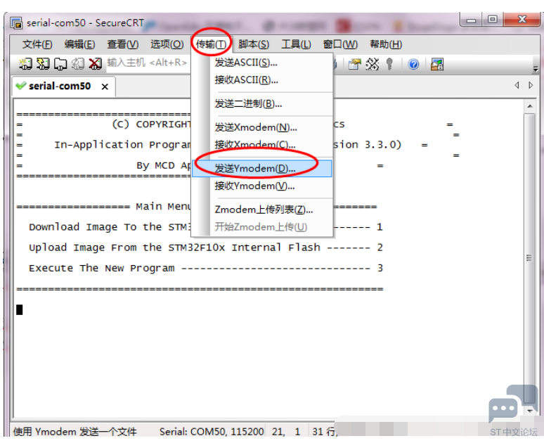

然后给单片机重新上电,这时候软件上就会显示提示信息。
' J5 {& g" @: m0 H1 ?6 V, ~$ | 然后按键盘的数字1,准备下载bin文件。

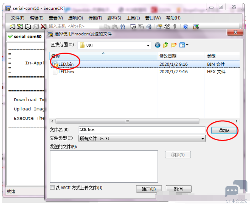

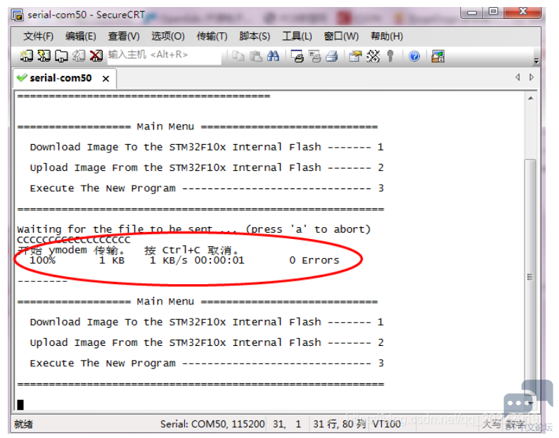

在菜单栏上面选择 传输----发送Ymodem选项。

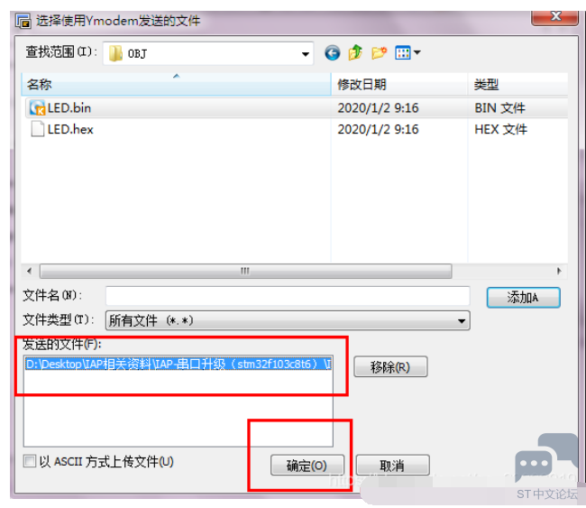

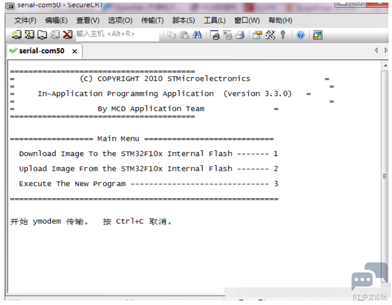

( s- P6 q+ P1 ?' C" r 选择要下载的bin文件,然后点添加按钮。 添加好bin文件后,选择确定按钮。
文件传输成功后,会出现提示信息。这时候说明bin文件已经下载到了FLASH中。 下来在按键盘上的数字3,APP就开始执行了。4 d" W1 D% B8 k- B 这个串口软件上没有回显功能,所以按下的数字键,界面上不会显示的。光标永远是个小黑点在闪烁。APP有没有成功运行,直接看单片机的现象就行。 |
