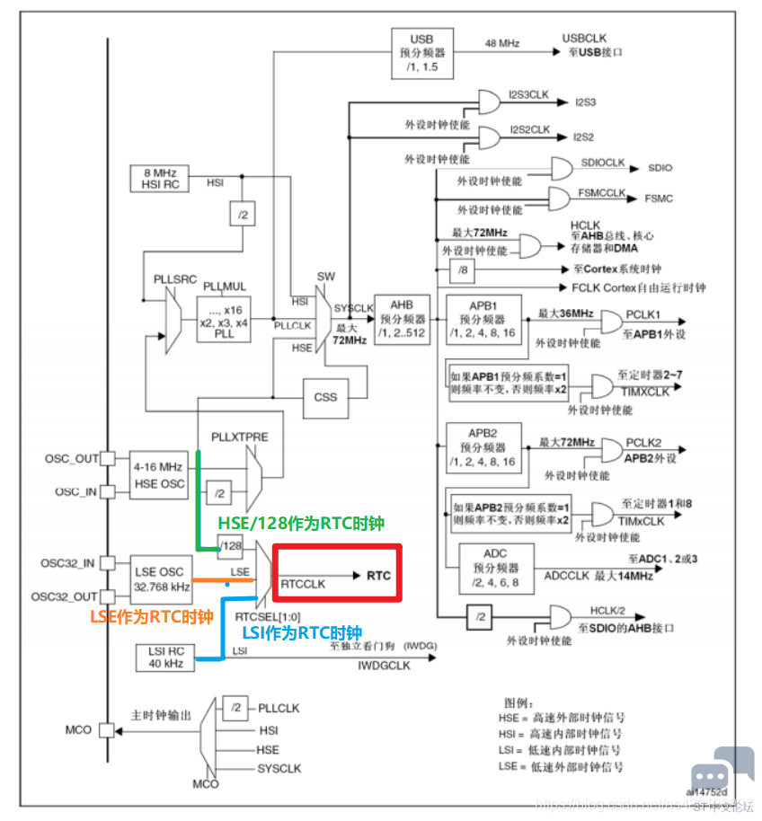

RTC时钟源:( R0 p6 a& t3 k( z' A6 S3 U2 O
三种不同的时钟源可被用来驱动系统时钟(SYSCLK):9 w( u- F! c9 D% Z
● HSI振荡器时钟# o( b; \- s5 ]# e4 L
● HSE振荡器时钟
( x5 j* Z$ p0 E; `● PLL时钟
- |1 x& X+ U/ }) Y! [0 V) F5 _) @0 R* f
这些设备有以下2种二级时钟源:
: E/ @  d/ ^4 m: W) s. a7 r5 Z( c- p% T$ L
● 40kHz低速内部RC,可以用于驱动独立看门狗和通过程序选择驱动RTC。 RTC用于从停机/待机模式下自动唤醒系统。) d# F  m7 _$ m% G% Q/ _
● 32.768kHz低速外部晶体也可用来通过程序选择驱动RTC(RTCCLK)。

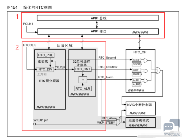

+ L8 d! `# @0 R3 `1 e# aRTC时钟的框图还是比较简单的,这里我们把他分成 两个部分:
6 r4 L% p- R* I9 v7 t" w& p: G
3 z8 z( B* G+ B+ s0 \8 c1 eAPB1 接口:用来和 APB1 总线相连。 此单元还包含一组 16 位寄存器,可通过 APB1 总线对其进行读写操作。APB1 接口由 APB1 总 线时钟驱动,用来与 APB1 总线连接。
- Y' j3 u! Q4 z- M. D% L2 l$ J
8 V5 A) c" c7 q" g6 {( w3 }通过APB1接口可以访问RTC的相关寄存器(预分频值,计数器值,闹钟值)。
2 a" p2 f- ~! _$ y+ D: @& b

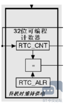

+ h" T3 K! m; NRTC 核心接口:由一组可编程计数器组成,分成 两个主要模块 。
% W5 H3 X9 D2 P6 j* g6 o6 t

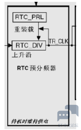

第一个模块是 RTC 的 预分频模块,它可编程产生 1 秒的 RTC 时间基准 TR_CLK。RTC 的预分频模块包含了一个 20 位的可编程分频器(RTC 预分频器)。如果在 RTC_CR 寄存器中设置了相应的允许位,则在每个 TR_CLK 周期中 RTC 产生一个中断(秒中断)。% v6 }. C, z* w% F
1 B' A+ \6 h7 n3 b& Q

第二个模块是一个 32 位的可编程计数器 (RTC_CNT),可被初始化为当前的系统时间,一个 32 位的时钟计数器,按秒钟计算,可以记 录 4294967296 秒,约合 136 年左右,作为一般应用,这已经是足够了的。

RTC具体流程:: j0 p# k+ m. p. v' P# a
RTCCLK经过RTC_DIV预分频,RTC_PRL设置预分频系数,然后得到TR_CLK时钟信号,我们一般设置其周期为1s,RTC_CNT计数器计数,假如1970设置为时间起点为0s,通过当前时间的秒数计算得到当前的时间。RTC_ALR是设置闹钟时间,RTC_CNT计数到RTC_ALR就会产生计数中断,
! Z" o2 z$ S1 aRTC_Second为秒中断,用于刷新时间,
# Q& ^/ u2 K  \, SRTC_Overflow是溢出中断。

RTC时钟选择使用HSE分频时钟或者LSI的时候,在主电源VDD掉电的情况下,这两个时钟来源都会受到影响,因此没法保证RTC正常工作.所以RTC一般都时钟低速外部时钟LSE,频率为实时时钟模块中常用的32.768KHz,因为32768 = 2^15,分频容易实现,所以被广泛应用到RTC模块.(在主电源VDD有效的情况下(待机),RTC还可以配置闹钟事件使STM32退出待机模式).

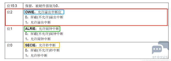

RTC控制寄存器高位——RTC_CRH 寄存器$ K) S7 ?. I9 b; }8 G, Q  `6 }
  q) O2 c! d, h$ v }J`K83NC3ZJM))1WIG`PDV8.png & N4 o  U1 L5 x; ?2 S+ \1 s
  p: [" T( J$ v# _0 V
作用:配置3个专门的可屏蔽中断(溢出中断、闹钟中断、秒中断)使能。
( {/ G6 ]9 s/ ^1 [
5 m5 H+ n, s& A+ L% x' m注意:系统复位后所有的中断被屏蔽,因此可通过写RTC寄存器来7 E7 j2 U3 ~; \- K( v/ m' m
确保在初始化后没有挂起的中断请求。当外设正在完成前一次写操作时(标志位RTOFF=0),不
: \2 N8 ]6 e3 B1 F: E: Q能对RTC_CRH寄存器进行写操作。1 V$ @5 {8 S( {$ \4 L0 s

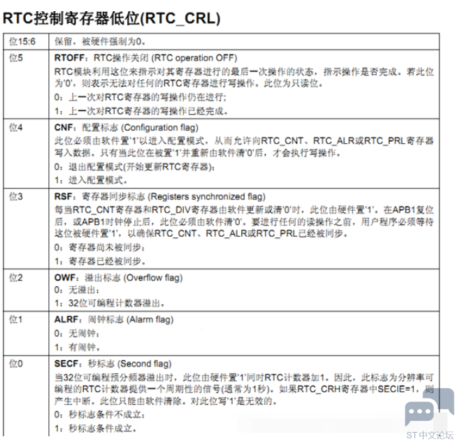

3 y8 D) m* S6 d, oRTC控制寄存器低位——RTC_CRL 寄存器/ j0 _# r* s3 }! a0 h/ W& O
& Z  t( J3 m/ G' H
~W2JSW`4CM_$V0OUGF_ZVVO.png : h% i! V: Y* a+ u* H
3 ^) F3 N* J# ?$ G
一般用到该寄存器的 3,4,5位3 j6 x" Y& T* w( P
1.第 3 位为寄存器同步标志位,我们在修改控制寄存器 RTC_CRH/CRL 之前,必须先判断该位,是否已经同步了,如果没有则等待同步
4 X1 Y; U; {5 H; @3 p2 Y/ Y5 q2.第 4 位为配置标位,在软件修改 RTC_CNT/RTC_ALR/RTC_PRL 的值的时候,必须先软件置位该位,以允许进入配置模式& F- M4 H6 q1 E2 |6 e6 P
3.第 5 位为 RTC 操作位,该位由硬件操作,软件只读。通过该位可以判断上次对 RTC 寄存器的操作是否完成,如果没有,我们必须等待上一次操作结束才能开始下一次,也就是判断RTOFF位是否置位。
9 C- `1 }; V: F8 G
0 q; H2 `" g0 ]/ s( r, P  J- s% b, V! O. N' F1 ?5 F
三个位总结如下:6 Z3 b, X: [- \& p4 {4 R
① 修改CRH/CRL寄存器,必须先判断RSF位,确定已经同步。" I) e! U% g" U, U% }
② 修改CNT,ALR,PRL的时候,必须先配置CNF位进入配置模式,修改完之后,设置CNF位为0退出配置模式
' h' M0 [* M6 F5 n③ **同时在对RTC相关寄存器写操作之前,必须判断上一- |# p& u  ^+ b  D$ G

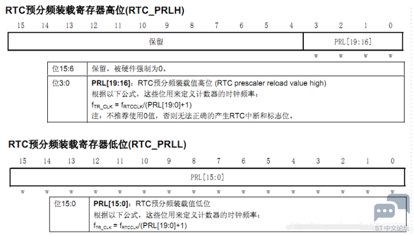

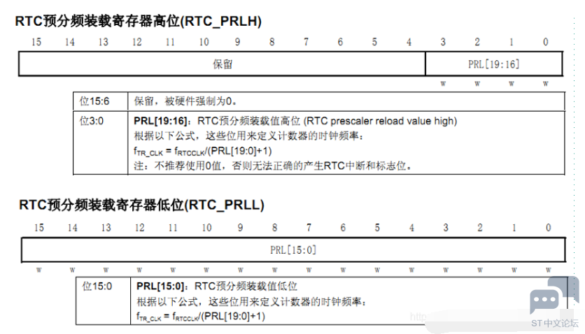

RTC 预分频装载寄存器——(RTC_PRLH/RTC_PRLL) 寄存器9 u8 {" D0 |7 K9 e0 L# I* i
作用:配置 RTC 时钟的分频数,
# @& u* F$ Z+ H; l) n* W5 g& ^& i" {1 E/ y1 \7 K& h' ~' x
比如我们使用外部 32.768K 的晶振作为时钟的输入频率,那么我们要设置这两个寄存器的值为 7FFFh(32767),就可获得周期为1秒钟的信号。
8 b: \" Z# V1 J6 j

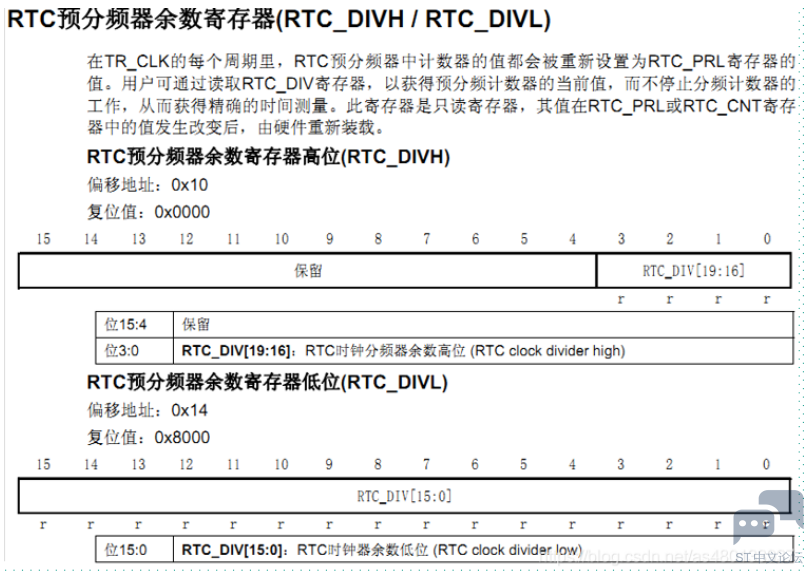

RTC预分频器余数寄存器(RTC_DIVH、RTC_DIVL)
( X: I% k8 J$ t4 H! c  E/ t作用: 和他的名字一样,获得余数,也就是获取更精确的计时,比如:0.1s ,0.01 s等
6 V( V1 C7 e/ ]8 q
# Q& ^' k; w/ W" y( m; R$ J+ x- t寄存器是只读寄存器,其值在RTC_PRL或RTC_CNT寄存器中的值发生改变后,由硬件重新装载。' x  _; Z' m0 @$ O

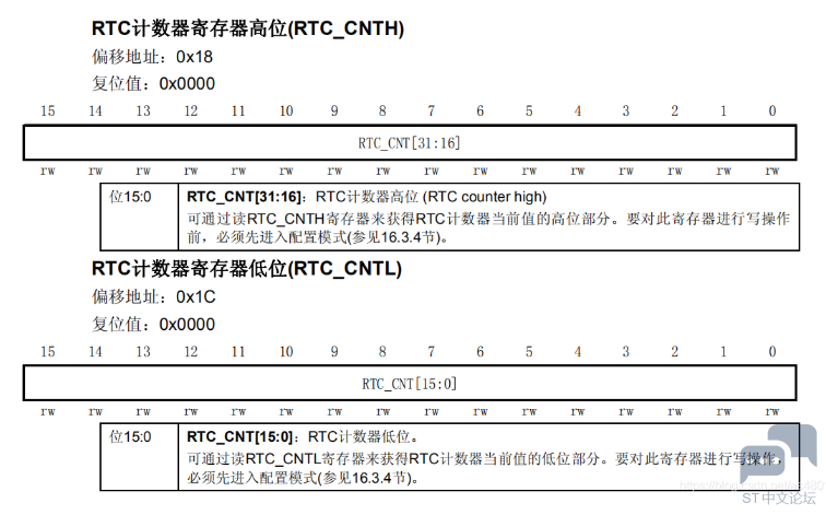

RTC 计数器寄存器——RTC_CNTX 寄存器
/ v- G, [1 v( ~8 h) M作用:存放计数器内的计数值。也就是用来记录时钟时间
, Y# o; S  t$ w& P4 u! c: |! I5 X1 ]0 c( e. {6 a
该寄存器由 2 个 16 位的寄存器组成 RTC_CNTH 和 RTC_CNTL,总共 32 位,当进行读操作时,直接返回计数器内的计数值(系统时间)
( f2 j- ]! _& O4 l3 ?' [" x1 U& x% ?# k1 g: Y" |

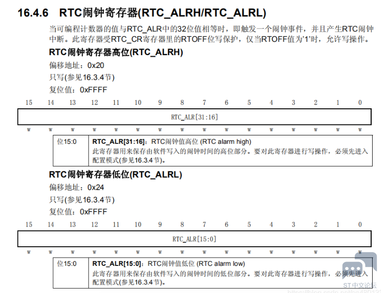

RTC 计数器寄存器——RTC 闹钟寄存器(RTC_ALRH、RTC_ALRL)
7 q8 y& M, d( e- A作用: RTC时钟中断控制寄存器% G7 ]) h; k# N1 ?
! w! r, p7 J& J  [
该寄存器也是由 2 个 16 位的寄存器组成 RTC_ALRH 和 RTC_ALRL,也就是32位,当可编程计数器的值与RTC_ALR中的32位值相等时,即触发一个闹钟事件,并且产生RTC闹钟中断。
  A* s! o' l) M6 a

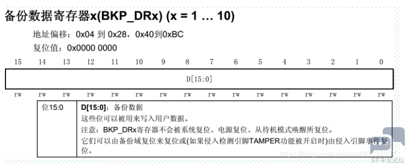

4 ~& u, f! Y0 V- M* B+ Z2 l) [BKP备份寄存器
0 R/ q+ j/ d0 R+ V备份寄存器是42个16位的寄存器。可用来存储84个字节数据。
* W* y3 _  u; H它们处在备份区域,当VDD电源切断,仍然由VBAT维持供电。& `* ^1 `7 O7 A( k
  e) @5 r" K0 i5 p; a当系统在待机模式下被唤醒,或者系统复位或者电源复位,它们也不会复位。
  o2 {& k+ R- j5 ~+ o: s4 k% r执行以下操作将使能对后备寄存器和RTC访问:" b& J+ h- @% L+ S  n
设置寄存器RCC_APB1ENR的PWREN和BKPEN位,使能电源和后备时钟。
. _- O/ b) |  h9 H设置寄存器PWR_CR的DBP位,使能对RTC和后备寄存器的访问
' u  Y$ L$ Y) {( d9 a! `
, p' K% m* Q; w' F" V% L
$ C- l) ]  M; a6 _: u, i. J一般用 BKP 来存储 RTC 的校验值或者记录一些重要的数据,
