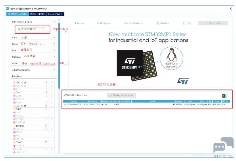

1在主界面选择File-->New Project   或者直接点击ACCEE TO MCU SELECTOR
( t8 b( G0 u1 n! F
8 `' q6 s# D. z% U
; ]6 H/ E5 O' Z, O出现芯片型号选择  一般我们直接搜索自己芯片的型号即可
& m( Z" c2 a6 W# s4 q+ `7 l$ V2 k+ {3 u6 ~; z# z3 ]
如果你是设计产品想要选择一款芯片  在搜索栏的下面,提供的各种查找方式,可以选择芯片内核,型号,等等,帮助你找到适合的芯片
$ C4 t8 c7 ?1 |* p, m- P8 x2 B' @$ z& I' \. l  _
具体流程1:
( k1 g! H( `; U/ t" |1 搜索芯片型号1 R" j/ Y5 r# \; R& o1 a; N
2选择芯片0 s1 U# F+ V6 P* N$ Y0 L! f
3创建工程1 c- w  ^) ~9 M! v

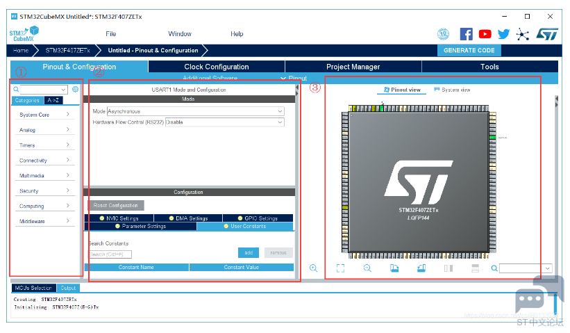

5 E& r, V7 ]! \3 r 6WZPDNH9(6V_W_Z_8E`6RJ2.png " V. r  D# P% W3 g$ z0 O+ F
7 c8 x2 H1 k# e$ R& M4 ]" J# z这里我们分成三大块来讲解5 C2 e+ b) L! }- m! M; F( t
' R  \1 v, K4 w1 I1MCU外设资源选择
; [4 T2 D# M* ~8 U# S
5 J" t  y; S$ g) b8 x' L& _在这里可以选择MCU的各种资源和外设
% s1 k+ j, t8 k; y) }  r, d3 `7 R0 h9 g
2 ]- X" {: h8 w, S2 W* X
; e5 z8 D. G8 e& D6 UCategories  种类选择1 w% n" A+ U0 M& J) U8 h
将MCU的各种外设和资源分类,供用户选择使用
7 T; ~, i9 I0 C3 ?3 J! f) O4 Z; \) E# K. A, |  D7 v4 a  U
A-Z  顺序选择
3 b+ A0 d! j8 m# q' S9 jMCU的外设资源按A-Z 排序,供用户选择使用4 _4 n4 l: K. P( f2 s

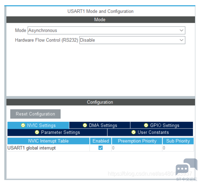

$ J. J  g) P! l. q9 e; ]2外设配置
2 i. L& h7 F4 C* i7 z/ p) I
& h3 a3 Y" n5 x4 Y- L这里可以设置你所选择外设的各种功能6 Y% }  ~. R) @" g1 D
9 N* p6 A1 U! F3 C8 W/ |这里以串口1为例   我们可以选择串口的模式(异步,同步,半双工)   串口接收中断,和串口DMA传输等等  m9 y0 g* h# v. b7 x% y8 S
5 _9 |# R& C$ P& ~  K# }4 e* _# L
ZZ2PLNI_@EXJ9TWJAS1.png - ~" c: O9 N4 V: J1 n
' n% Q: ]% `9 J和我们配置库函数的时候基本一样,但是  STM32CubeMx将这些转换为了图形和选项  ,我们配置的时候不用再去配置各种东西,只需要傻瓜式操作便可以配置我们需要的外设   这便是CubeMx的核心所在
) @  P' a' L" H

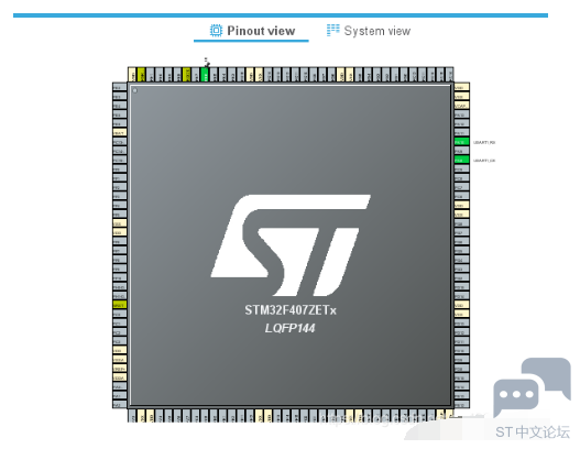

+ M/ J+ c! M& Z; F; Q4 L这里分为引脚预览 和系统预览; E9 [6 [: K7 j5 Q9 n8 B& @
- Y' O1 ^& a3 ?3 }: E
引脚预览就是可以查看那个引脚配置了什么功能,和各个引脚位置  " f2 l( N, Q5 S& L
7 j4 z! t! D$ l3 j  ~7 D4 h
随便点击一个引脚,即可设置该引脚的各种功能6 y+ h. M  o6 ?0 D
7 l' O0 q$ d# l3 X9 [+ G
" m+ r  ^" b- f! n4 Z$ B/ }/ w! H( s) m/ \
' u; p6 c6 E% B2 ^' Y( l1 }  `/ `( }- V4 A* i% }$ c( ^
WL3[X]ZP634V`OR~(3I9~97.png 这种颜色表示不可配置引脚  电源专用引脚以黄色突出显示。其配置不能更改
$ {" l  Q3 K0 b# `3 G* h( h+ q) z1 {( l, \3 \
2W4NX%KM6S(68ZY6@ZL8Y.png 这种颜色表示你配置了一个I/O口的功能,但是没有初始化相对应的外设功能  引脚处于no mode 状态  ' k0 F7 k; X; ]# n3 Z
- K; ~, K) X2 ^' Y) d6 K  @- J0 y7 A4 Y; k: L' J' y+ U8 Q* v/ @& @: N  B
# g# Y" c6 F+ u. ?% E( u
S}N45$J[){GQZTS6QC0YK(M.png 绿色表示配置成功6 M4 p" H  B9 D# Y
$ f# q' F  H, e# y! q3 B7 V5 a$ a- [9 Y, D

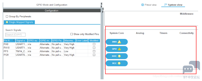

系统预览
- [! f+ o8 \2 M: Q3 q# K
; g2 e6 w+ B0 s8 f( g! t  a系统预览就是查看配置的各种外设和GPIO的状态
% l+ [& Z% R% [# O* a0 e& m- \
$ _" ?( h* C: V- H( {0 I" `: D WOBP_G)8@6]C8W{J$U%]N6O.png 表示没有问题7 {# \, @- Z8 X- L9 c/ Y9 t. s
( j  {2 T) @7 L4 R/ H7 n CXWWM~RRJ)Q3620XW1U2XTU.png 表示警告,对应配置出现问题  点击该选项即可外设配置界面查看
) f( b1 B" t' I; G+ V  ^% h8 {& T$ e: f

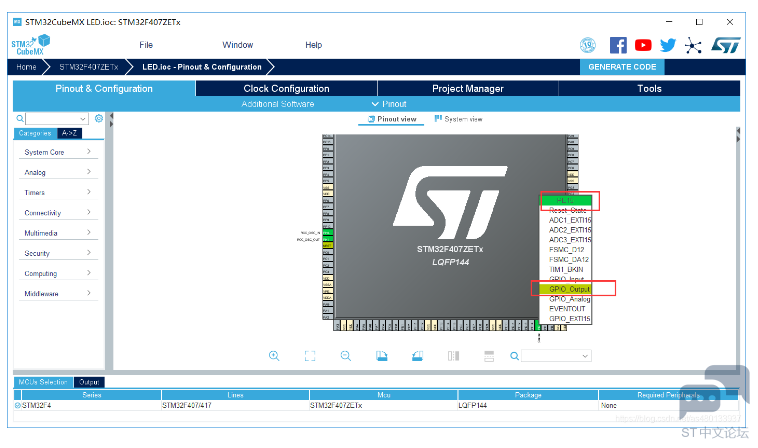

3 @; m5 o' ^1 l' B这里只需要把我们的LED对应引脚设置为GPIO_Output即可
) K$ n" C. V7 L2 Z3 o, J
: z: {2 F0 B3 {3 \9 k6 k ZA]T2_EUG~FQ_(60W4TO~]G.png

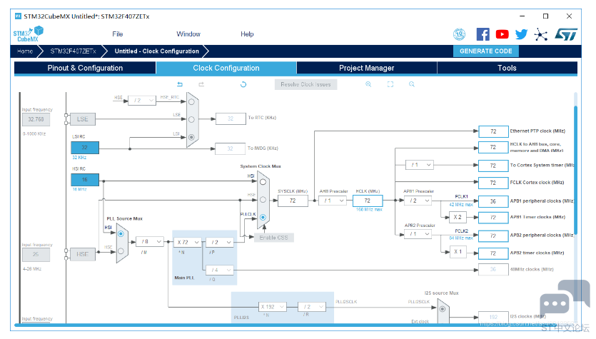

6 G$ o2 D9 {* N/ v# e! ~$ @2时钟源设置
) A3 T1 U+ L& O/ Q) P
1 J6 r  `$ u2 ~/ k1 O1 w9 t$ g SI7}]T1OBEA0`_0W4)59.png ( S4 I& {6 X# J: p1 |% A
/ H* B2 ], {% m) {* D7 K$ f# W其实也就是32的时钟树框图让你配置  默认时钟是使用内部RC振荡器(HSI)
* k* Y% O1 s4 u
3 K+ x& t3 ?# j5 E5 I1 A; e如果不懂的话请看《【STM32】系统时钟RCC详解(超详细,超全面)》
1 O* o( x$ T' e( n7 }  Q+ b* _. o  ~$ g

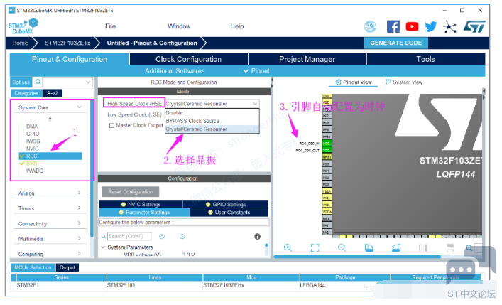

具体流程3:+ ~0 d& s) e& A" S4 d* ]& i
( X0 i" N" m1 A# ]2 U2 l: Y或者先按照图中方式配置为72MHz即可" ~6 v, a: i) @' J1 l: Z  A4 R
需要配置RCC才能够使用外部时钟源
3 U# _" k- R$ Y1 G' }
- {# ]$ C' h3 z- F. s J3OQ70U_3ORMFNLH0BLQY.png 0 d3 T! w4 E% Y; i& r) O7 |

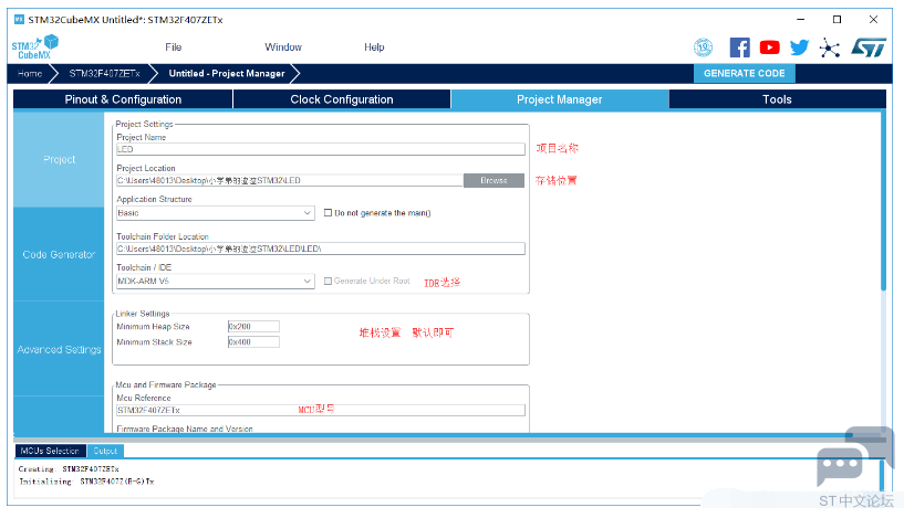

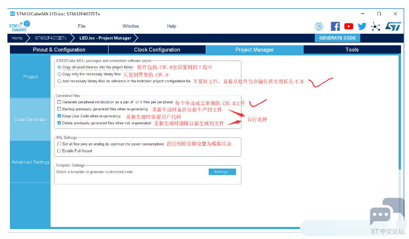

3.工程管理: e$ d0 o, N% {9 P. S* x9 W5 V3 _: E
设置完MCU的各个配置之后,第三个就是工程文件的设置了' f4 |8 z7 j5 ~" j
7 f% z! ?( I! j3 m! X: b! _! c E%HCI3{``T2OO79EXTA~ZJC.png
6 r  [+ I" p1 B6 |# @2 ]& m. M# w' g  G8 ]. o; R# j. k' ^/ T
: p: |% w, ?( N! ^- {+ b1 ~/ c# n具体流程4:
& p/ \& N7 g2 E# H5 K# u; k# y% i9 {( r
这里就是工程的各种配置 我们只用到有限几个,其他的默认即可  IDE我们使用的是 MDK5
1 n  j1 F3 H7 i" c5 s
. F1 o. r( R0 T( _7 v- e( j存储目录不可以有中文6 O# \5 a& L1 ]+ w7 ?( @- {& H1 U
然后点击Code Generator,进行进一步配置   (重点)
& ?7 l2 M4 l5 j4 r7 ?8 }7 v9 a/ s2 f, y
9 U  i: y6 b3 D0 h )WH~N}EC6]D{H@C6SYG__LW.png
' O9 c# c1 J0 v6 F
2 {7 ^* F! F" x将HAL库的所有.C和.H都复制到所建工程中
  _8 Y" t6 e% B
/ H% R: I( q$ _3 n, S- H优点:这样如果后续需要新增其他外设又可能不再用STM32CubeMX的时候便会很方便
% J% s% T: s; B: g4 U+ T$ H- u% [7 e: J
缺点: 体积大,编译时间长(很长)
* ?, Q& X( O$ P& {/ q* W8 u! j5 Q: Y, Q- ~8 K: ?5 g0 U
1 W/ U+ `. \) m
! W- u$ k! d( n5 `! s8 h8 U只复制所需要的.C和.H   (推荐)  W8 [  ?7 b7 q( g; K" Y  P
( C8 O5 n( k) b; J2 R! l+ T优点:体积相对小,编译时间短,并且工程可复制拷贝
2 i' q" i: q; z/ ^; `/ H! c! A, F' I& u8 n( R# T  ]
缺点: 新增外设时需要重新用STM32CubeMX导入
4 ?! U$ }7 ^: P, k5 e7 ~3 {. D$ k  v+ Z' q1 d
ZX~B7t(PS}XQE}VB2OL@4.png 7 }2 F$ P4 i1 p2 L) h4 l1 i9 U
8 F. Y' k+ v7 ~
不复制文件,直接从软件包存放位置导入.C和.H
+ W# \( ~8 t7 `* v
# B7 n4 R2 }: f优点:体积小,比较节约硬盘空间( ^4 b% X4 ~- l9 r
5 M; a  b, D. k
缺点: 复制到其他电脑上或者软件包位置改变,就需要修改相对应的路径
4 J0 ?9 d$ x" N7 i
1 S4 W0 S1 M: E8 ~2 l3 q自行选择方式即可2 ?* H( E6 e! O3 k* `

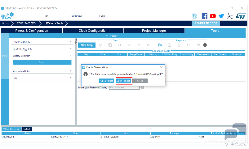

具体流程5:( I! V1 x* Q1 d

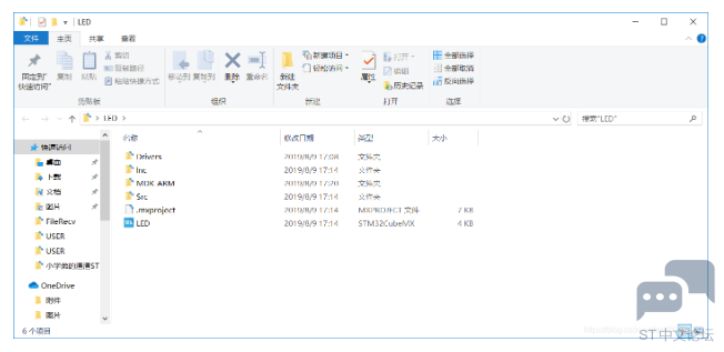

) b1 G( z, K$ K, C6 ?然后点击GENERATE CODE  创建工程
5 g( c! Z* P" W& k' q' |3 b3 f0 N, G7 f
@)9O5F2MFFY)9Y5{G4S{ATW.png ) o! J3 C7 ~: X  x5 d
' c/ Q0 }' {. ]9 a5 G  p
创建成功,打开工程
" s+ n' V( u, ]2 E( Z, L
' O& _+ p8 |% l* V2 t0 J/ p5 B* Y8 C

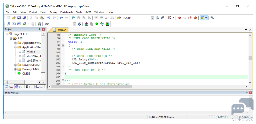

具体流程6:while循环添加下面两行代码即可# [+ V9 C" P; S4 B' [
' D$ j. T& o/ O
' P0 O7 j! P5 a3 C% k2 I7 S; D0 B. n7 m* O. y; J; X( C0 A
  1. <p>    HAL_Delay(500);</p><p>    HAL_GPIO_TogglePin(GPIOE, GPIO_PIN_15);</p>

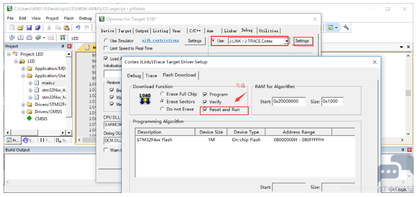

) d/ _/ c# r% c' ~* P. B7 x2 ~配置下载工具
0 M- V, D; x# z+ ~/ ~具体流程7:  f2 @6 X* ]1 d& R. R8 p8 K
5 N) b) W' c, M  G
新建的工程所有配置都是默认的  我们需要自行选择下载模式,勾选上下载后复位运行6 R: v+ O2 ?5 I+ E2 \. L
- l+ n0 A% a& H! O

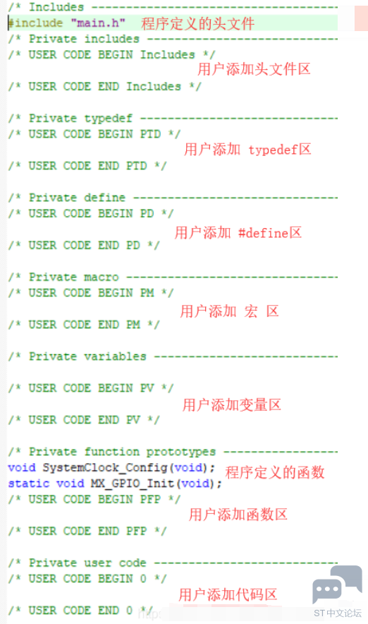

& C! L* b+ M! D+ i' k, x7 H& a3 U0 K所有自己编写的代码请放在/* USER CODE BEGIN XXX */   /* USER CODE END XXX */之间 ; ~) |9 f2 o) O  c) x! c1 s& j
! h, Z2 q* I) ~# }1 e
这样我们修改工程的时候你自己写的代码就不会被删除
