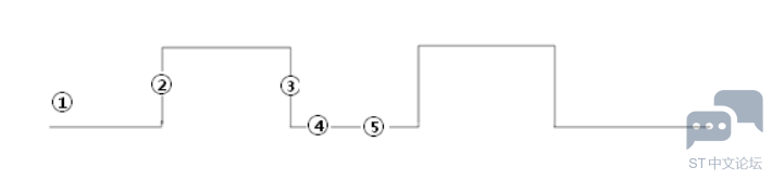

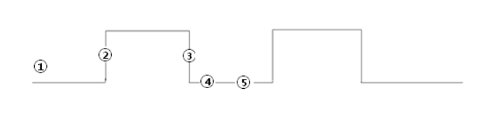

输入捕获的工作原理( l7 I. I+ M: H0 `' l
8 y0 B, W; K& ~# d4 C. J
8 X* E( e# P+ B) R4 k4 B①先设置输入捕获为上升沿检测," Z; t5 n* d# z: @9 Q: [- r1 E; v
# w9 V' M' ~' ^4 B
②记录发生上升沿时TIMx_CNT(计数器)的值
  a: A1 e: U) c6 u2 p- T, C0 P' H1 A- H! ~' G2 Z' f  K& |5 v9 C
③配置捕获信号为下降沿捕获,当下降沿到来的时候发生捕获
# b1 N  b0 `# {8 l  @& @4 Y' T! V% c% ^/ J
④记录此时的TIMx_CN(计数器)T的值
" F+ v& l0 q+ a& z
6 E9 G4 l* m8 w2 _, R8 T- [! @⑤前后两次TIMx_CNT(计数器)的值之差就是高电平的脉宽。同时根据TIM的计数频率,我们就能知道高电平脉宽的准确时间。
  v# t/ e) S1 f

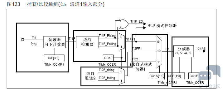

输入捕获的工作流程(对应CubeMx的四个选项)4 x+ I1 ^* w: G6 s% q0 w4 M
6 x; [# k! z/ h5 H
20180419215648175.png ! E5 l+ f% j  ?
8 [' T, {& t4 }7 ]  L( d& c设置输入捕获滤波器
5 Q! m' M9 T" `0 G# X. t8 F
STM32在很多功能中都提供了滤波器,滤波器的功能简单来说就是多次检测视为一次有效,达到滤波效果,
; Q/ a2 D! w2 f1 F4 s. |
3 u0 O) J: |1 C7 w$ T( D9 f. D数字滤波器由一个事件计数器组成,假设我们是检测高电平,滤波N次,那么记录到N个事件后计数器会产生一个输出的跳变。也就是说连续N次采样检测,如果都是高电平,则说明这是一个有效的电平信号,这样便可以过滤掉那些因为某些而干扰产生的一些信号        6 Y+ l+ B  C' X1 N. ^
1 u- r$ O& N% M- U8 ]输入捕获滤波器IC1F[3:0],这个用于设置采样频率和数字滤波器长度。其中:fCK_INT是定时器的输入频率,fDTS是根据TIMx_CR1的CKD[1:0]的设置来确定的。
$ U. h7 W8 d9 a- u/ z: k, n, Q) E. `! }) `9 }
设置输入捕获极性
' r' s9 d& T9 v' h% q' @+ O5 R
8 b: m  ]3 ~9 {- O! k1 a6 }设置具体为那种
捕获事件
( T5 E( u3 L, r+ }7 Y
+ }2 _" |4 ]; u! w4 f* _8 S/ |可以设置上升沿捕获、下降沿捕获、或者上升沿下降沿都捕获  M* ]2 w! R, W5 Q
- n1 ]  m% e6 K6 L% T) x

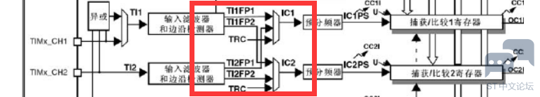

设置输入捕获映射关系
0 g% {% I" a! @8 p7 ~" VSTM32为了更好的优化使用,TIMx_CH1通道1捕捉到的信号可以传输到IC1,TIMx_CH1捕捉到的信号也可以连接到IC2,TIMx_CH2捕捉到的信号也可以连接到IC2,也可以连接到IC2
) f+ K. o0 O% F4 b
$ R: c8 e: l8 L9 Y# h, N4 H 20190813111456218.png
  Z7 s. j3 {: F
9 t% o) W' F% E9 \) c
7 K. V+ @, @2 w& O设置输入捕获分频器
9 D' {4 }5 ^0 d  z1 Z# {) g设置每N个事件触发一次捕获,可以设置为1/2/4/8次检测到电平变化才触发捕获1 a! G1 x1 t1 d0 d9 r! P& _( S

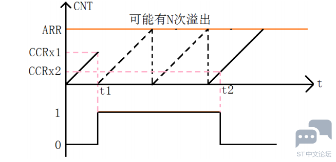

/ G9 C$ s2 W! a& ?, m+ E溢出时间计算:
; ^- T4 V# W% g0 {( C1 l aHR0cHM6Ly9pbWFnZXMyMDE4LmNuYmxvZ3MuY29tL2Jsb2cvMTIwNzU3Ni8yMDE4MDUvMTIwNzU3Ni0y.png % F$ R0 z5 i! F* U/ p2 l( U
( h. W* ]# Q  e) [t1时刻检测到高电平,发生中断,在中断里将计数值置0,开始记溢出次数N,
+ z; q4 K  P/ Y" D9 L( C' f" D. X7 P; Y
其中每计数0xFFFF次溢出一次,直到t2时刻跳变回低电平,, X: z/ S" p* v( _" o) C
8 {$ t( g" N" P! l% w
获取最后一次溢出时到t2时刻的计数值TIM5CH1_CAPTURE_VAL' Y. R+ S- b: w! i8 O: L+ x
4 P% d4 b/ k: h; @9 S  p则  高电平时间 = 溢出次数*65535+TIM5CH1_CAPTURE_VAL     us ;根据定时器初始化时的频率即可计算出溢出总次数所占用的时间,即为高电平时间。" w' P5 R& O: N8 w' ]+ A. U
& t+ r3 K" C& M7 K
如果计数器值为 32 bit   那么最大为0xFFFFFFFF      0 [) }/ P. B+ C1 I1 h
$ y& A( F" C/ B! p- r7 O. t高电平时间:
1 r6 m7 H1 {: b" G1 D# w) k2 Z+ f! W+ K, Y
20190813172958716.png 0 s8 ~3 @2 Y  b! @" [! U( F
4 J  i8 x" V1 t3 }; G8 [

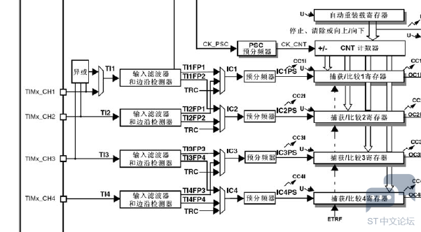

输入捕获的工作框图
& m( d5 L! M& l; y4 ~. n0 L6 N
20180419213733338.png * y8 q$ w" G  j( _3 d8 |+ m7 R, I

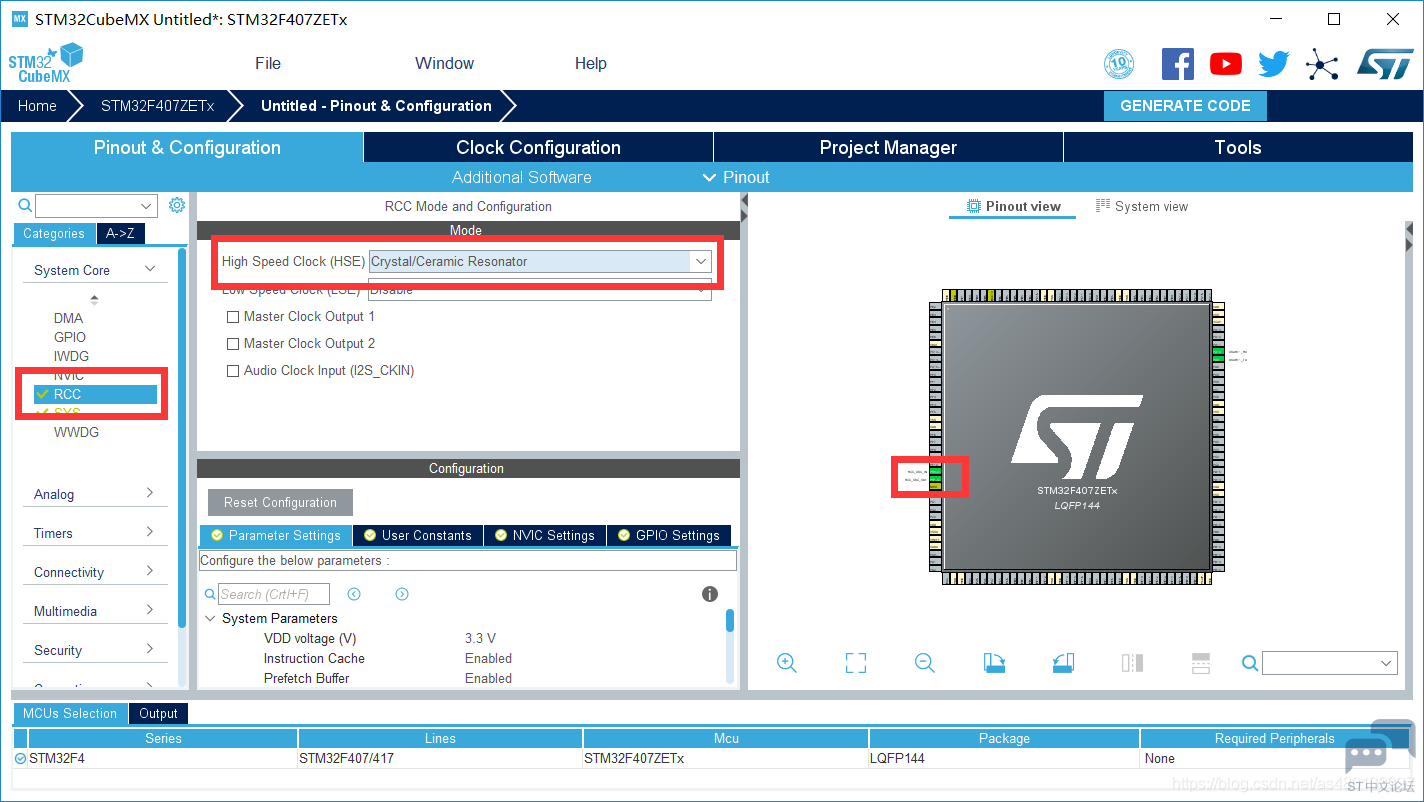

设置RCC
9 ?6 s( l+ h$ m
# L  }9 X9 k/ q6 @" }: ?设置高速外部时钟HSE 选择外部时钟源7 g- O! f3 r2 V+ Q4 J# E

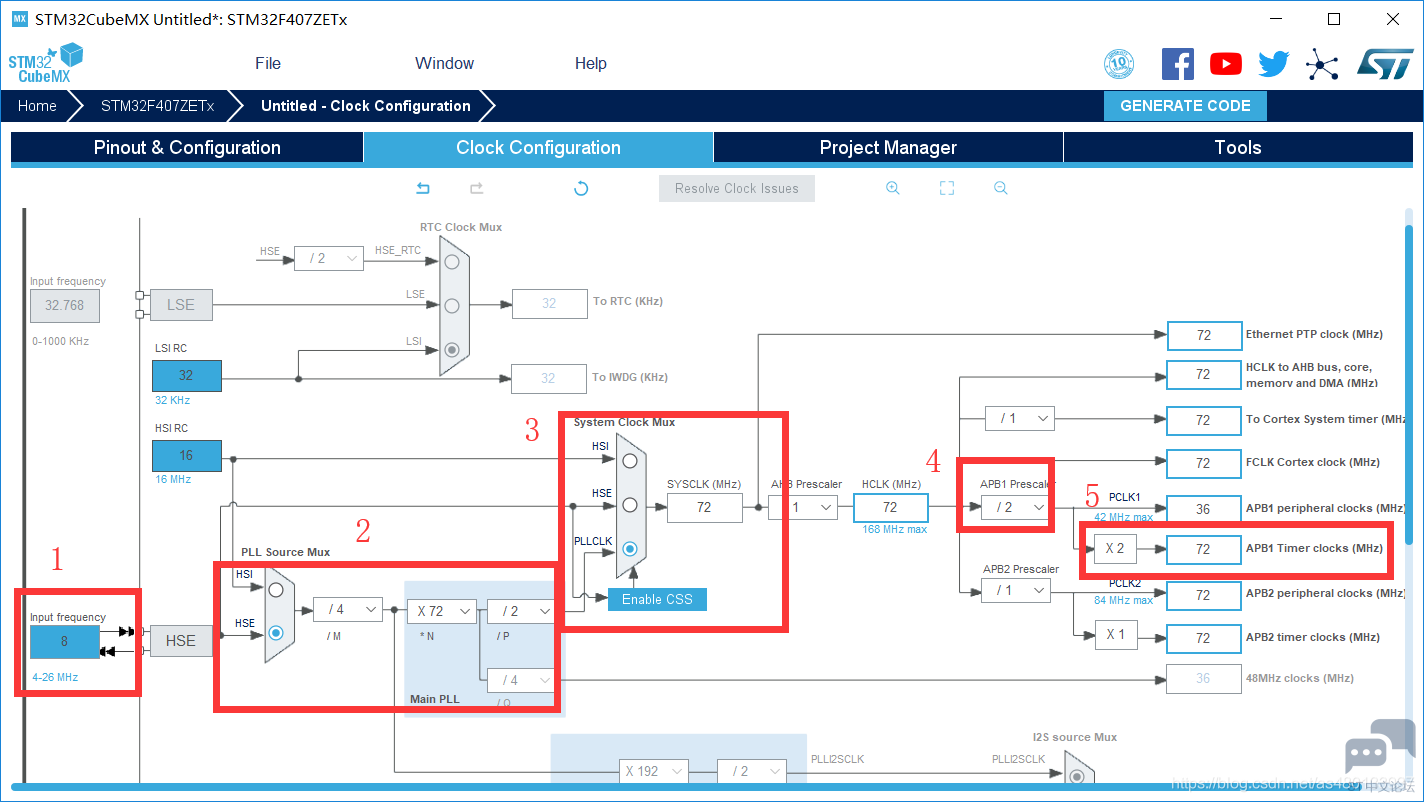

2设置时钟
& k0 E% ~0 G5 x5 W
- ~$ x6 j, H, a' Z, H
) ~, j6 S: S2 N3 M- c3 P% k0 ]% f8 j我的是  外部晶振为8MHz
, ?5 x) \/ V) W+ D: {" t2 k3 |$ k1选择外部时钟HSE 8MHz
+ R2 z( O, |- k0 f0 o4 h2PLL锁相环倍频72倍) B; x6 y9 f7 ~  d- d6 N" A; G
3系统时钟来源选择为PLL* U, i' @* j6 H& l
4设置APB1分频器为 /2
# o6 G' e; s/ }$ F6 u# ?5 这时候定时器的时钟频率为72Mhz
: T) y  @8 o" z4 L0 B! `" N. m4 @

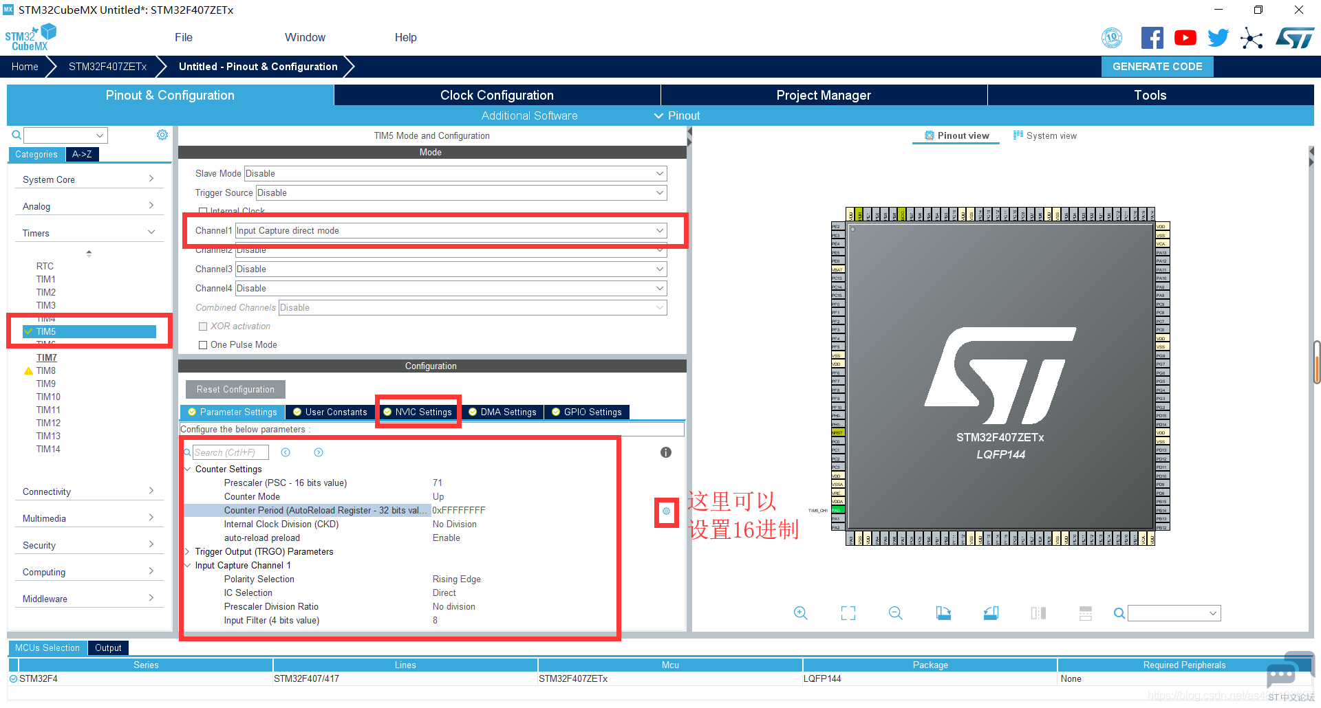

7 J* x/ |0 e, I) e, [6 _3 p# |3定时器配置
: p1 r: O, M  D1 M; B$ |8 n# o8 o3 r4 E* y
$ J& Q4 R; T& w* n1 y$ I4 @: R5 Y0 v; y9 L

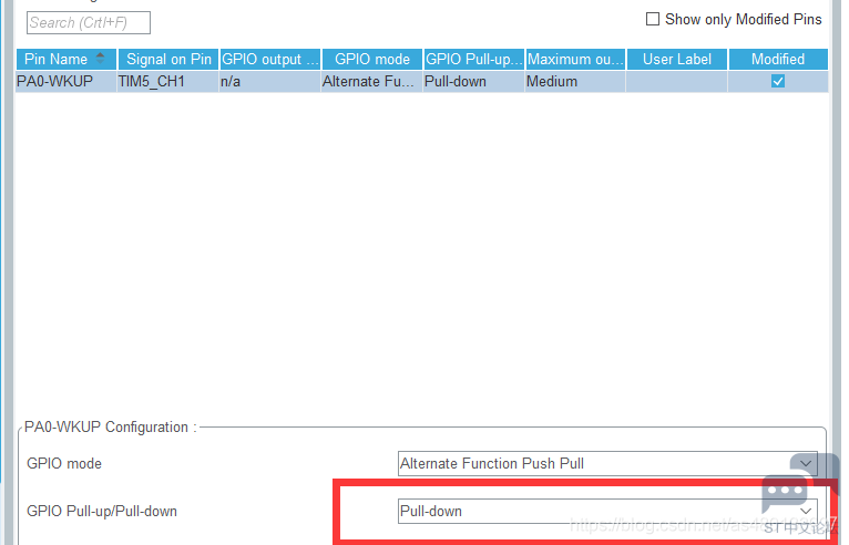

这里我们选择TIM5的通道1
- F5 ^" H6 f6 s+ x) E! N2 E/ B! D& v" G3 s* P" d5 j3 I
预分频系数为71   计数时钟频率就是 72MHz/(71+1) = 1MHz        此时1us计数一次
& |/ a' P# K- x1 _9 I% r2 r自动加载值设置为32bit最大值  0xFFFFFFFF
0 X( E& f/ h  p2 m& \* u4 C) ~9 G上升沿捕获
4 M( B, `! U' I- M9 s. D3 T1 F不分频
$ p+ f% s6 P8 v: l2 C3 g5 k滤波值为8
: k" ~+ h% F9 [& ?0 T2 X: a$ Q5 F
! ^6 S1 K" W9 J7 w$ m) |6 f! c9 u同时在NVIC一栏使能TIM5的中断8 X5 ?; c* T& k- ]" e7 v
4 I4 P! n* |$ R; t2 m6 V  c
对应引脚设置下拉电阻,保证没有信号输入的时候电平稳定5 z1 j( T; J6 o
1 \1 N7 a. c2 S 20190813152340197.png - z- K# i( m# [/ x: p  U

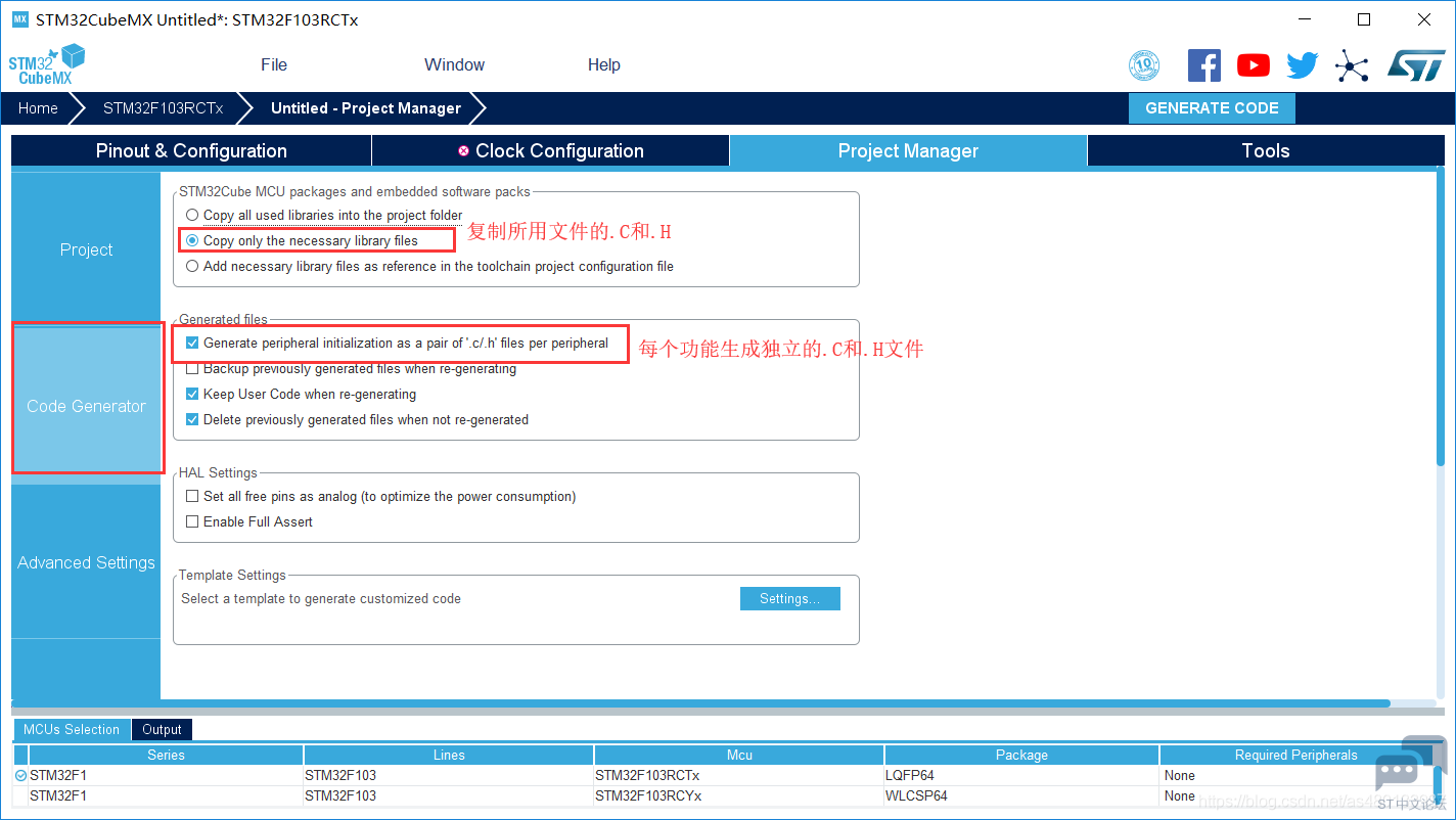

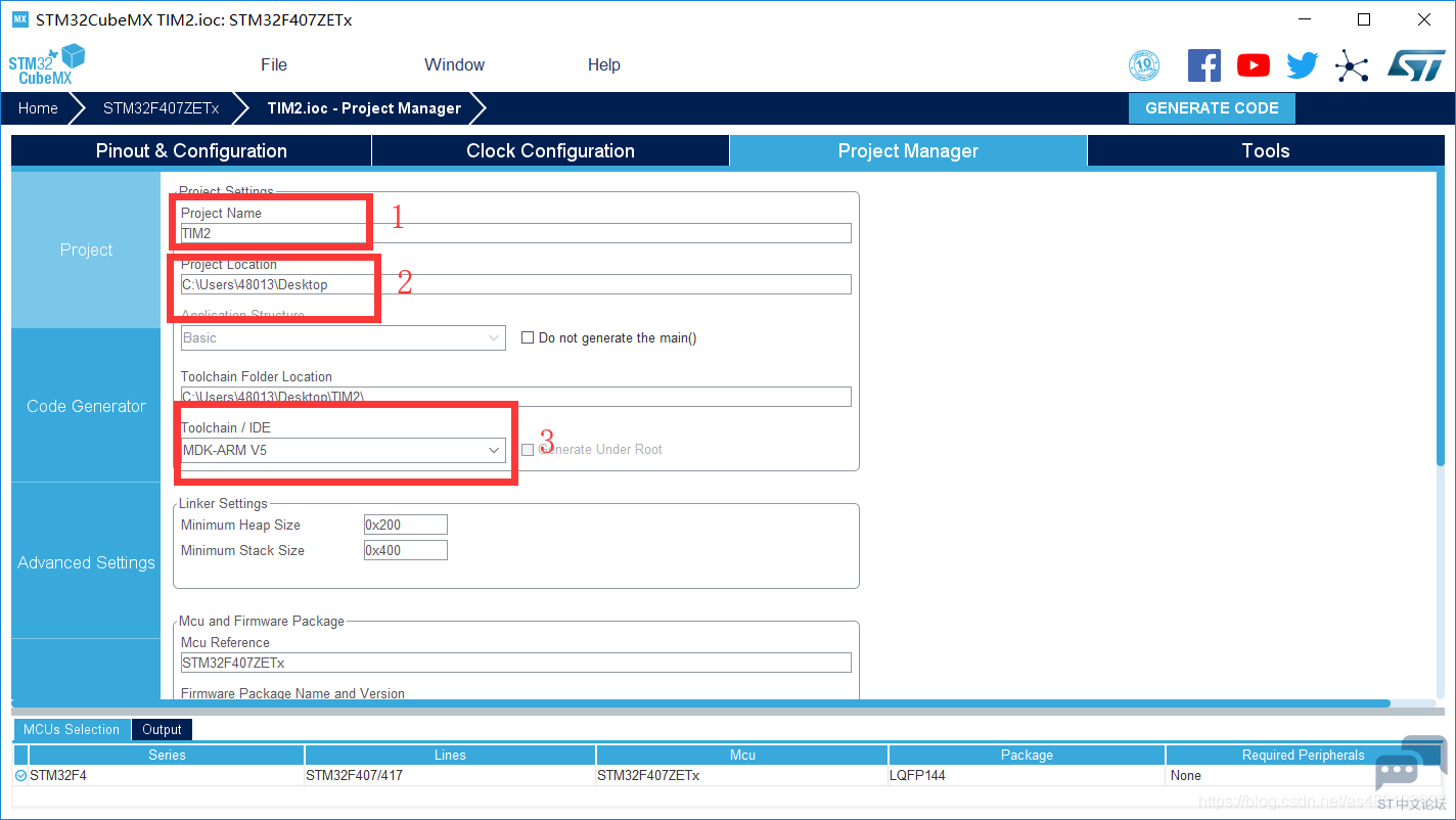

4项目文件设置/ n; c6 t0 x# j7 Y9 X$ U
, P" B* l$ W" O1 V 20190811193124463.png + j# q1 B: o3 a" R( X7 Q" m/ w
; z4 b5 h! _' d# r3 f! X! ?
1 设置项目名称
' |. B) K+ h; u$ P$ Q7 N% {2 设置存储路径6 o5 h: B; B  w# G" F  Y( T! r! A8 `/ t+ j
3 选择所用IDE
3 ?. C( d9 R, o4 W
, ]# L( ]! `; U  d 2019080921100765.png ( ]% U9 r7 }1 a3 B: K! ]
7 b  W+ X" R! @$ m3 T6 O
5创建工程文件; H: T7 Y. n5 M, F5 A- n8 k
5 _  T' j( K$ M" e
然后点击GENERATE CODE  创建工程$ w9 J. e; l9 @9 g

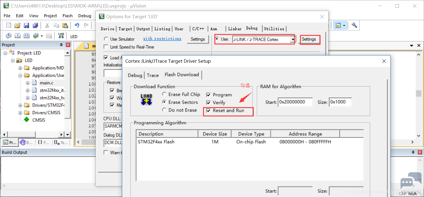

7 O- O! ^& C1 F+ w8 v配置下载工具; I/ m& f. z& s* z9 T/ M
新建的工程所有配置都是默认的  我们需要自行选择下载模式,勾选上下载后复位运行$ v- @$ p5 g% J! @; C
! V. J4 T/ O! V. B+ A

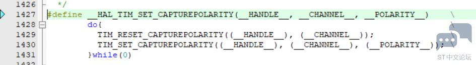

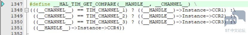

__HAL_TIM_SET_CAPTUREPOLARITY
不是函数,而是底层操作的一个宏定义1 i, \6 x5 i8 ?! T; f
, [( o/ D/ O% H! c0 g+ {在stm32f4xx_hal_tim.h文件中可以找到。其作用是修改定时器某一通道的输入捕获极性
, c& }% J6 U, ~0 p( ?$ [2 J3 z: C
20190813171232499.png - I9 L3 U7 |3 Z, r) T. J
1 I2 E. r) y6 H9 K2 s/ a
其中有两个函数,第一个为清除清除原来的捕获极性,第二个为设置通道捕捉极性
& N  C8 g, D, v8 g/ ]5 n) G, M" r6 @5 F
等价于:
# c! P5 b8 f( O: U* \+ q3 ]- v4 v( r7 _
  1. TIM_RESET_CAPTUREPOLARITY(&TIM5_Handler,TIM_CHANNEL_1);   //一定要先清除原来的捕获极性!!' r" ]" e7 \0 a0 v- }' K
  2. TIM_SET_CAPTUREPOLARITY(&TIM5_Handler,TIM_CHANNEL_1,TIM_ICPOLARITY_FALLING);//定时器5通道1设置为下降沿捕获(重设捕获极性)
6 e9 t1 ]2 N7 Y  C# ^3 I9 k在修改定时器某一通道的输入捕获极性时,一定要先清除该通道之前捕获极性
2 |5 v! d0 z6 d* [/ m, v! ~) M
__HAL_TIM_GET_COMPARE也是一个宏定义。 
# R1 e- U- B3 o- R% N' G在stm32f4xx_hal_tim.h文件中可以找到。其作用是获取定时器某一通道的捕获/比较寄存器值8 X7 {; M! w, d6 Z, X! Y( {
  i) Y6 e; ~. y6 i1 T6 }; u
20190813171323391.png , i) z2 t- b6 M3 \' v
" d* n7 i" N; @1 i% o' V
等价于 :  HAL_TIM_ReadCapturedValue(&htim5,TIM_CHANNEL_1);) X$ q$ R& K' n2 Z5 V  m, q
9 K- \4 U4 q3 {- u: P& [  两者都是直接读取对应CCRx寄存器的值- b$ i1 ~: R2 o. G4 a# L3 x
