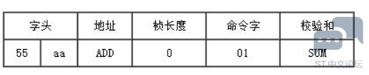

测量流程:
0 u" t. o1 P$ S! A# a1触发超声波与温度测量指令
4 j& Z; d0 \5 W6 s6 y
, u$ Z5 {0 r6 N- d
20190803083618883.png - Z! C$ L+ I5 }2 I
- L% Y& |. \4 Y% j
发送指令后,超声波开始测量,温度开始测量,无返回值% B( F- w# L) g7 o: `6 l
6 ~. |6 |& h" b/ }4 B- J3 \2延时30MS1 Z  `8 B5 ]; @
& g7 D% r# i) R
超声波最大测距5米,反射路径10米,声速度331米/秒)  10/331=0.03021  //30MS9 q4 B. e$ ?* t4 |3 H* A
: s- J& A0 X2 Z3 a3超声波测距读取指令
( t. E! b* W8 H6 v  T8 ^8 ]- j- q% V
20190803084139157.png ( B+ Q( o- }0 p5 N3 {$ A/ z+ U
% n2 p$ O) T* p; ~% v2 |3 V3 j
测量完一次之后,数据会被存储在ATmega8芯片中,只有发送读取指令,才会有数据返回! X9 O( ?3 {- F4 }" Z

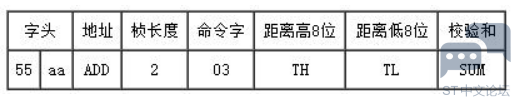

6 k: I' [1 U& |, b( `, R, u  v4温度读取指令:
% Y! }; V9 `' E
/ O0 T7 K5 p3 s" H 20190803085701601.png
9 p9 Y. ~+ ]9 }* e: G; W8 x2 M
4 y& ]  m% e& d% w2 r5 i, ]与超声波只有命令字节不同
7 M+ X, z* \+ f+ W; i" o. }0 n0 p# ?' r3 t3 p8 `1 ]- R/ J

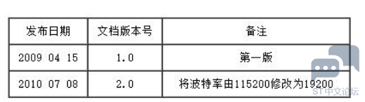

% C2 w" k. U0 L6 U3 ]5.URM04 V2.0 的波特率为固定值19200。或115200
. L8 F5 E. q: A: k# r7 A  G
2 z4 @1 Y$ d0 f, o关于这个找了半天发现是在10年七月之后买的都是19200 之前买的都是115200,
* B" d! I8 x% R( V. J
' }+ }" |# H) q/ |+ N& S& H( }1 N! }9 d! C- e+ l4 b) \! D6 |1 R
6 UATR接收数据的中断要改!!可以自己根据返回的数据特征做相应处理,或者接受8个字节直接退出
