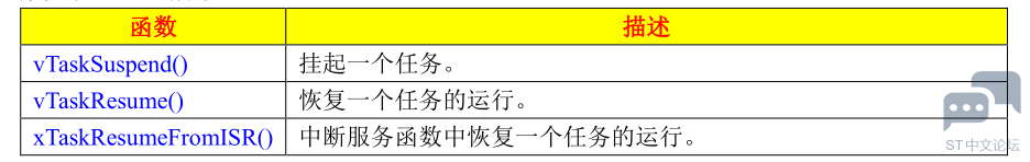

任务挂起和恢复,当某个任务要停止运行一段时间就可以将这个任务挂起,当要重新运行这个任务的话就恢复这个任务的运行。FreeRTOS的任务挂起和恢复API函数如下表所示:
$ f7 l3 c9 C5 k6 t
# F: _5 e3 d9 x: J 20201123174926358.png
! w) ], f' U" r% a3 U' ^
