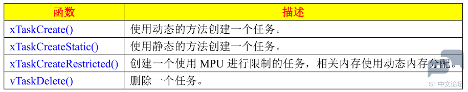

01. 概述
# B1 ^6 R+ z% }, k; F3 iFreeRTOS最基本的功能就是任务管理,而任务挂你最基本的操作就是创建和删除任务,FreeRTOS的任务创建和删除API函数如下表所示:
8 b+ P8 O. n# f0 I7 h: W! o
$ r/ i$ U  k3 C 2020110909573996.png
