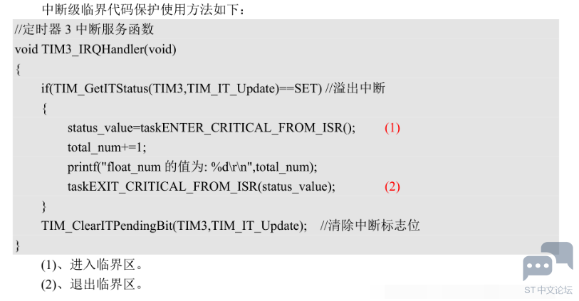

03.中断级临界区代码保护
$ W( q1 D5 F' mtaskENTER_CRITICAL_FROM_ISR()和taskEXIT_CRITICAL_FROM_ISR()是中断级别临界区代码保护,是用在中断服务程序中的,而且这个中断的优先级一定要低于预先设置的值。0 t% T- y7 k& @- Z* n& @

中断级临界区代码应用示例3 N% e* Z" b( ^6 o% g4 l& x4 s6 |
