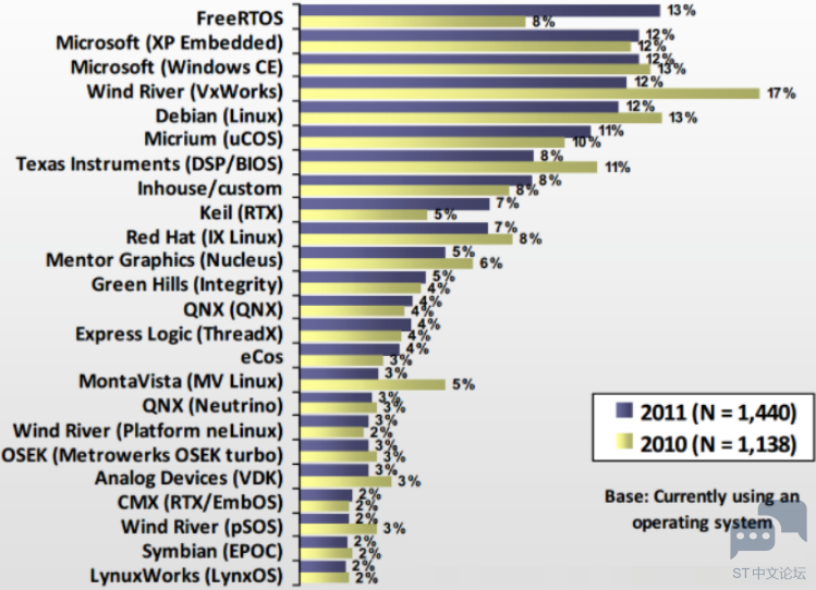

% ~' Y; _8 G) i" u1 i7.社会占用量高,EEtimes统计的近几年的RTOS系统占有量中FreeRTOS已经跃升到第一位了。
5 j+ g) Y" ~! \- _! }/ u0 `. e. r1 a& l- l# [: U6 p9 b0 f/ z
2010和2011年RTOS使用榜! V0 r; o$ O+ v% @9 Q1 L

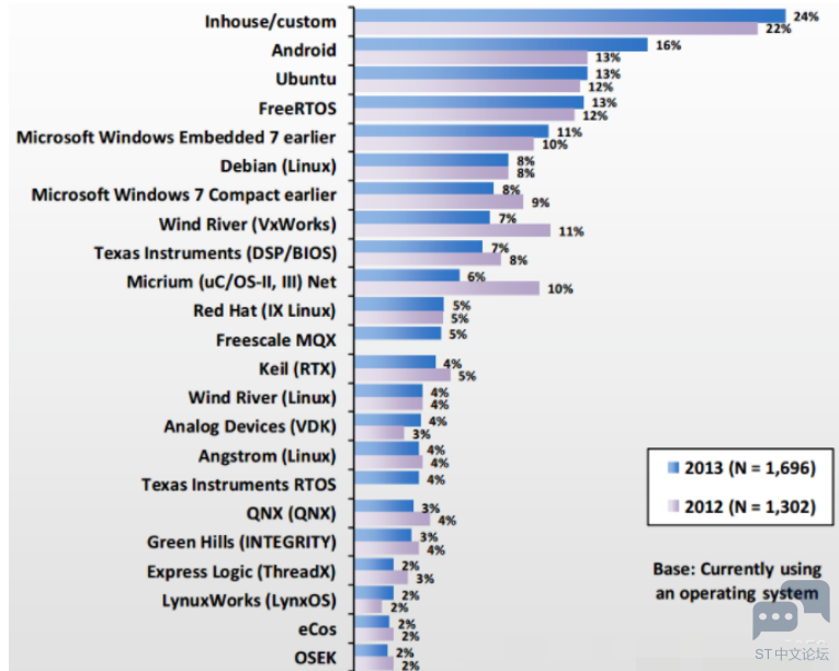

+ s5 N" K5 r8 ^* D6 m. J- |2012和2013年RTOS使用榜8 X- w) n5 D* ^) S9 B+ i
3 ?- j. s5 n6 R* Y
KVDM0}GCPIHUJB1M4MF(K.png 7 N0 y1 @8 U! x+ ^

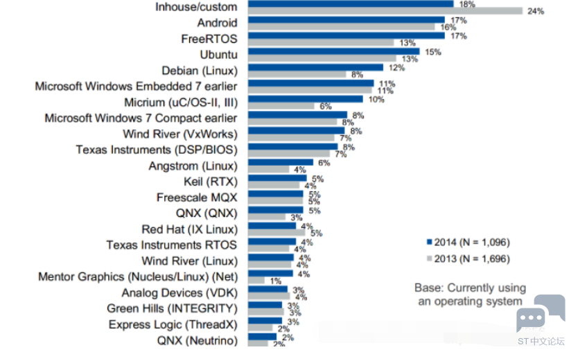

9 V& E$ X" ^: u& S4 \2013年和2014年RTOS使用榜7 G5 a) w2 `: ]' x2 |/ n8 s

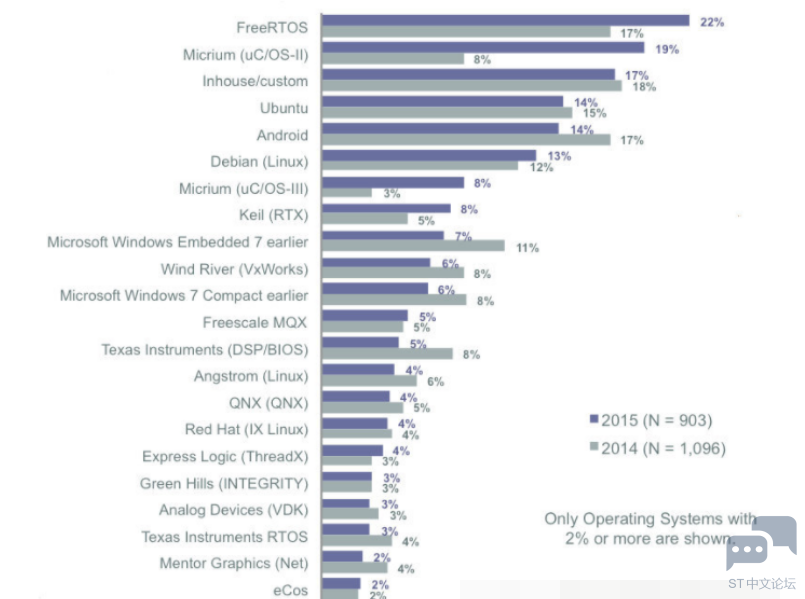

1 B8 @; Y6 h0 N5 O; g2014年和
2015年RTOS使用榜

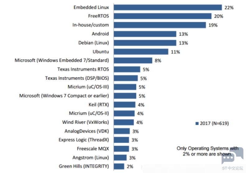

; l% e. ~: {, _9 R2 o2017年RTOS使用榜

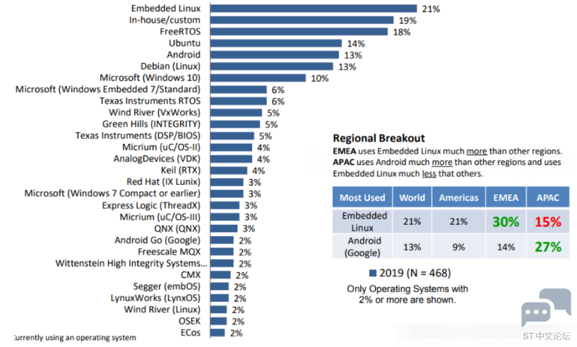

$ G, X( U( w( n1 P, Q! R# `2019年RTOS使用榜  F8 b+ e% t3 I" T% s  Y

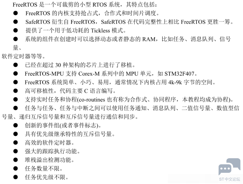

0 v0 N) g: \/ }2 g03. FreeRTOS特点
% L# ~) b! J* P, \3 _
) r& o+ O* _' `
5M0X5NM~{PCX)H624PE]5Y7.png ! t8 w. P6 d) A$ A! \) H

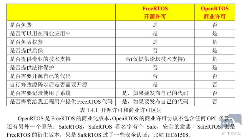

04. FreeRTOS商业许可
0 W2 j5 y( N. g. Q1 `& B# s1 \
FreeRTOS衍生出来了另外两个系统:OpenRTOS和SafeRTOS。FreeRTOS开源许可协议允许在商业应用中使用FreeRTOS系统,并且不需要公开你的私有代码。如果有以下需求的话可以使用OpenRTOS:9 g8 }9 c9 l& o3 j
你不能接受FreeRTOS的开源许可协议条件
6 K  z) d+ i% V. T你需要技术支持  U! C; O* W7 H6 W7 T
想获得开发帮助
1 J" z! O: r9 V需要法律保护或者其它的保护
( o9 Z& u, `7 M. D5 k! f9 X( ~3 |' L
使用OpenRTOS需要准守商业协议,FreeRTOS的开源许可和OpenRTOS的商业许可区别如下:
