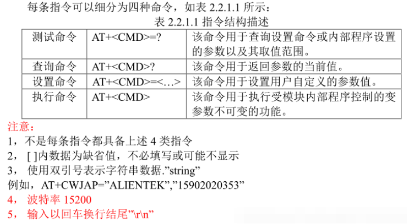

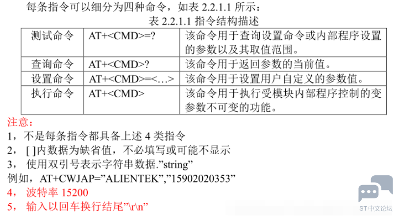

01. AT指令格式- ~3 M% K: r; l- v/ T
, F; v1 ]( |/ b
# e- [! x$ T& j* Q" p8 V
" K) Y+ R. j, p7 r02. AT基础指令
