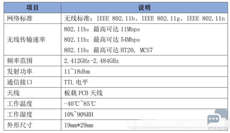

02. 特性参数4 R8 B2 J5 e# S. m9 g, }' j7 n
基本特性; H3 \5 X/ Y, J& ^! F* N/ f

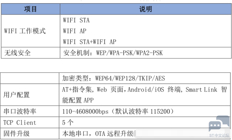

功能特性
+ q/ s. @0 n- P& t1 ]$ B
( g7 b9 Y& {5 ^( ^! j& J/ ~& _ @STWGF2JPK(7{$$GSL}Q5V1.png

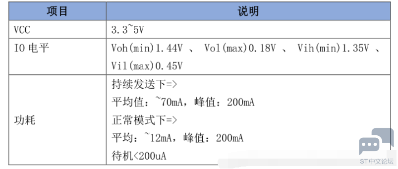

电气特性
, F% L' d8 b& o1 u3 |/ ]& [1 x, V7 D
D)A1)V)NRAXW{G[WB4FYN)X.png 4 H% L3 Z8 i' o# X4 g

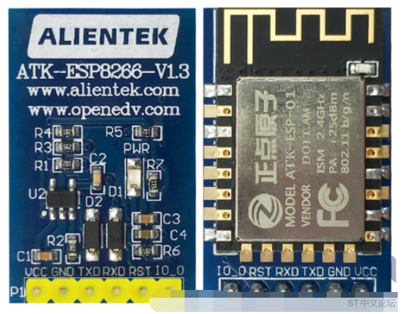

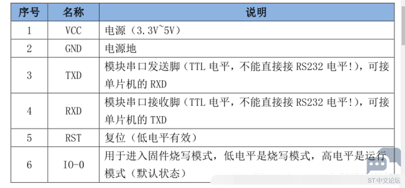

03. 模块引脚- A# D2 p/ @* E7 Y! n) o
ATK-ESP8266 模块非常小巧(19mm*29mm),模块通过 6 个 2.54mm 间距的排针与外部连接,方便大家安装到自己的设备里面,模块外观如图所示:
% H' w( M7 g6 C$ A/ ]1 f+ `( Y! E, x0 J, J  j
) N! w- O# a  V$ Z7 m4 ?; ~2 ?2 a5 e4 x* U' P

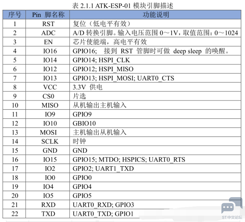

模块各引脚功能描述) ~& K% L8 ^/ C3 {7 ]& h$ U

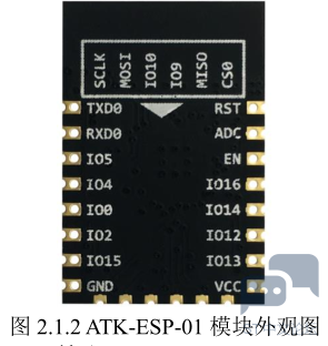

04. TK-ESP-01 WIFI模块
: N' j4 A! C6 K+ f+ \该模块是 ATK_ESP8266 的核心部件,ATK-ESP-01 WIFI 模块是正点原子团队自主开发的高性能串口 WIFI 模块,通过 FCC,CE 认证,可直接用于出口型产品里面。模块内嵌 TCP/IP 协议,可以实现串口、WIFI 之间的数据传输转换传输。模块尺寸图如图所示。4 l0 `: V# [9 m& x( e
! D* a( W2 P$ l 20201017101357553.png 7 T! e2 [1 B. P: i: O% S- H% ~' f& _

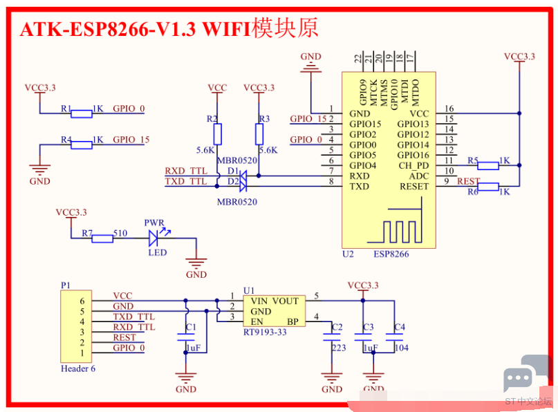

4 i! M5 w, u3 b  a. h8 q. m原理图2 V% l6 b1 Z/ O# _* A
% [& [5 T& z) T% V
) U6 v: `; h% n7 C6 }$ x+ |% J- b9 R, y, I- T
