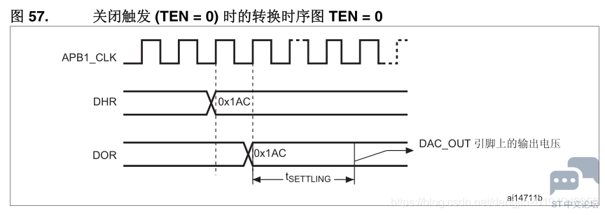

$ L7 v" J) G3 W. w- r如果未选择硬件触发(DAC_CR 寄存器中的 TENx 位复位),那么经过一个 APB1 时钟周期后,DAC_DHRx 寄存器中存储的数据将自动转移到 DAC_DORx 寄存器。但是,如果选择硬件触发(置位 DAC_CR 寄存器中的 TENx 位)且触发条件到来,将在三个 APB1 时钟
/ X# ~' _4 r/ x4 {+ j% s2 N; [周期后进行转移。
! z5 r" F( P$ V/ m  C$ _$ T/ H9 r; F, z, {
当 DAC_DORx 加载了 DAC_DHRx 内容时,模拟输出电压将在一段时间 t SETTLING 后可用,具体时间取决于电源电压和模拟输出负载。

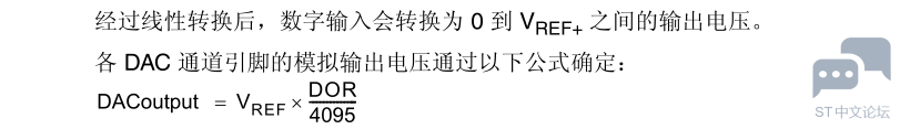

经过线性转换后,数字输入会转换为 0 到 V REF+ 之间的输出电压。各DAC通道引脚的模拟输出电压通过以下公式确定:: ?6 V  J/ ]  u: [9 ~
9 |" _3 N  c  E 20200915174846805.png 9 y8 f) E8 Y- y, k& C% N

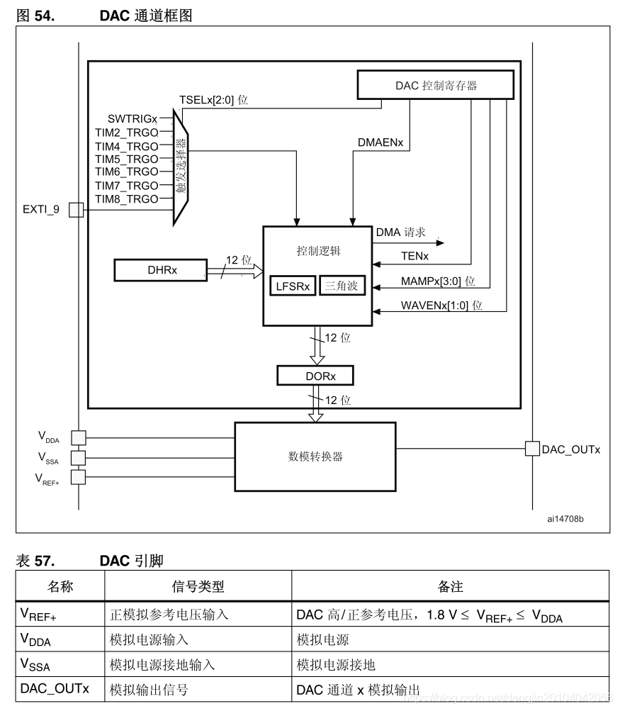

- S# J7 T; S. J% Q* X  UDAC 触发选择
2 Y# V# o( I" i  g

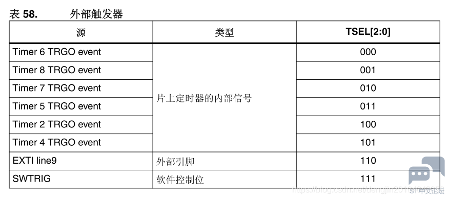

" `. w- m. j# p$ e2 e. G) A如果 TENx 控制位置 1,可通过外部事件(定时计数器、外部中断线)触发转换。TSELx[2:0]控制位将决定通过 8 个可能事件中的哪一个来触发转换,如 表 58 所示。: u0 n6 J, \1 T) F* g+ g% {
0 {) U. \. O4 j/ n' `8 S0 I
20200915174903858.png ! i, P2 B9 g" b  o; I

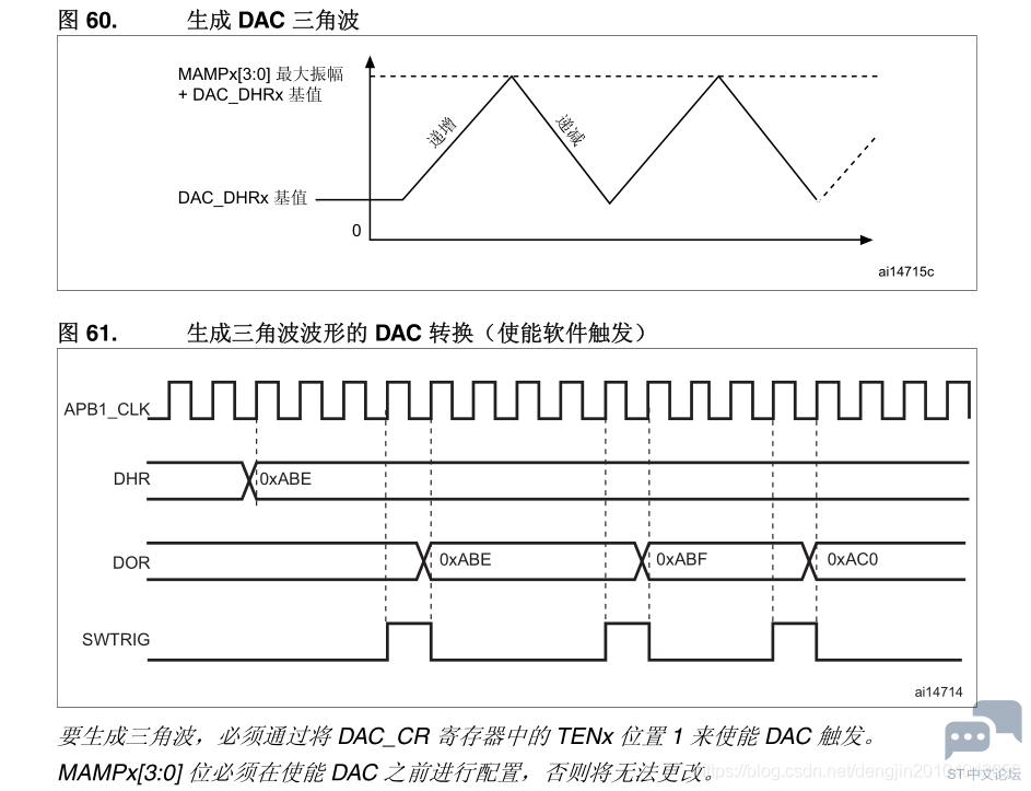

生成三角波
. U( F9 F4 S* @2 F2 i0 S! A( R7 K% v5 z7 E
可以在直流电流或慢变信号上叠加一个小幅三角波。将 WAVEx[1:0] 置为“10”即可选择DAC 生成三角波。振幅通过 DAC_CR 寄存器中的 MAMPx[3:0] 位进行配置。每次发生触发事件后,经过三个 APB1 时钟周期,内部三角波计数器将会递增。在不发生溢出的情况下,该计数器的值将与 DAC_DHRx 寄存器内容相加,所得总和将存储到 DAC_DORx 寄存器中。只要小于 MAMPx[3:0] 位定义的最大振幅,三角波计数器就会一直递增。一旦达到配置的振幅,计数器将递减至零,然后再递增,以此类推。可以通过复位 WAVEx[1:0] 位来将三角波产生功能关闭。3 S5 _) Q5 g9 h

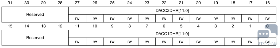

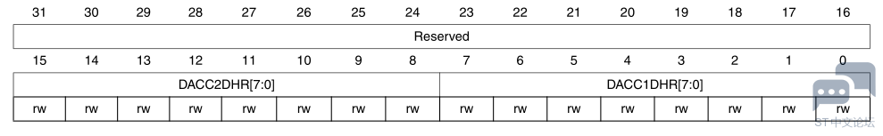

& k9 x( b8 t& @' @/ Q8 Y为了在同时需要两个 DAC 通道的应用中有效利用总线带宽,DAC 模块实现了三个双寄存器:DHR8RD、DHR12RD 和 DHR12LD。这样,只需一个寄存器访问即可同时驱动两个 DAC通道。4 ]- W" w$ b$ ?  O: b4 w" j
9 P3 d9 `# U7 T# B, m通过两个 DAC 通道和这三个双寄存器可以实现 11 种转换模式。但如果需要,所有这些转换模式也都可以通过单独的 DHRx 寄存器来实现。下面几段内容将介绍所有这些模式。

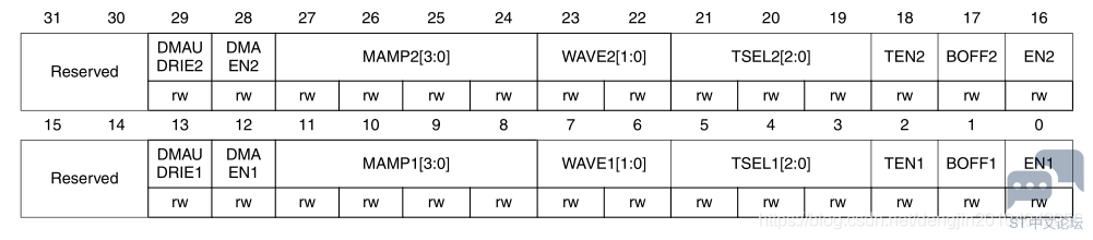

" t( f2 H) s4 K4 F2 t9 ~05. DAC寄存器

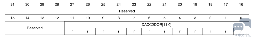

. j7 u. {3 d. ~5 w7 J3 M5.1 DAC 控制寄存器 (DAC_CR)
; J+ ]6 f& X5 t% T9 ?DAC control register
" |0 C4 u5 g5 I1 o1 R6 Q# J" I/ b6 v偏移地址:0x00" x- h8 j; J9 U# B: K
复位值:0x0000 0000
7 K. y- k) E1 n& U* A4 S% a6 H- W7 U% u. l! O) z

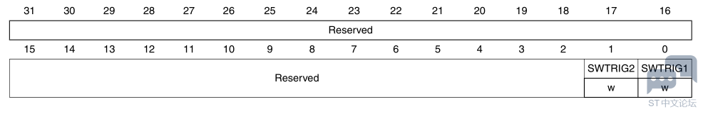

, B+ `5 N" E' b/ V( `5.2 DAC 软件触发寄存器 (DAC_SWTRIGR)
8 o; [) N# }9 A6 p1 WDAC software trigger register
2 t$ d( |4 f: W% l偏移地址:0x04( i. |' o6 g  f! s. s. L
复位值:0x0000 0000

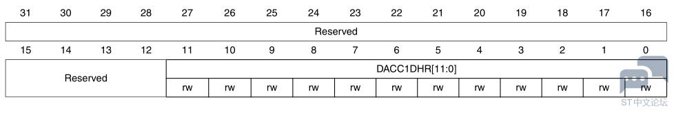

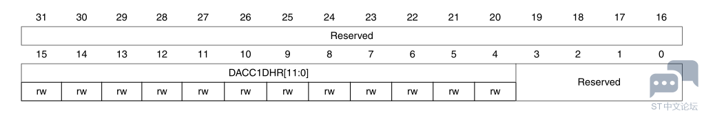

5.3 DAC 1 通道 12 位右对齐数据保持寄存器 (DAC_DHR12R1)! f( e, r6 k+ h9 P2 m$ w
DAC channel1 12-bit right-aligned data holding register
7 |% M; o. Q3 i+ l偏移地址:0x085 h6 d1 @! F8 B! T! C
复位值:0x0000 0000
2 [# U0 J2 O2 N* b6 t

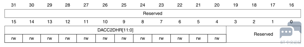

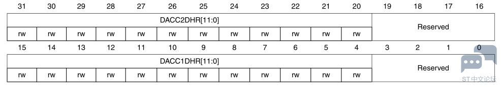

5.4 DAC 1 通道 12 位左对齐数据保持寄存器 (DAC_DHR12L1)
( P" a6 M3 N' ?2 Y* R" ~+ iDAC channel1 12-bit left aligned data holding register4 u5 U% ^5 w" x" [5 h. ?  n
偏移地址:0x0C2 N- G- C1 C' o3 C* C* q
复位值:0x0000 0000# W  v; r( p- \! L+ c
7 }, I# H$ k" F* U. @7 b, X- }# @

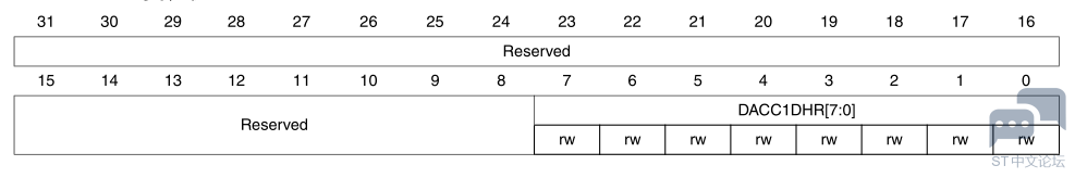

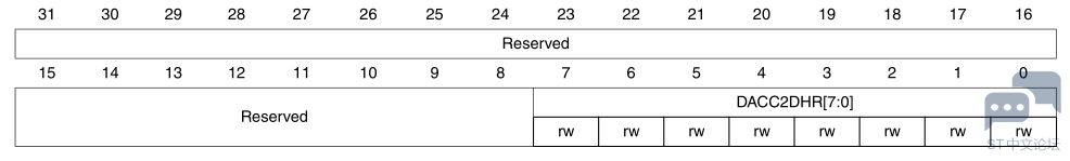

5.5 DAC 1 通道 8 位右对齐数据保持寄存器 (DAC_DHR8R1)! y1 I. o# y* p9 y/ j' V3 j5 Q5 J/ {9 h
DAC channel1 8-bit right aligned data holding register! [  m6 U2 m' ^4 P" Y' G! _6 X. p  E

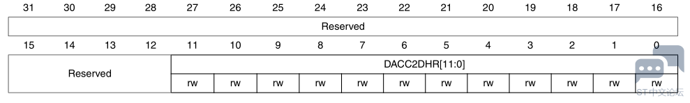

0 U+ ^1 N" y3 O6 p1 Q3 F9 o+ Q. ~5.6 DAC 2 通道 12 位右对齐数据保持寄存器 (DAC_DHR12R2)' X1 X5 l: \4 N1 P5 d0 H
DAC channel2 12-bit right aligned data holding register1 s* z  i; a2 H* L/ I
偏移地址:0x14复位值:0x0000 00001 Y# ]; F9 h- V$ ^" F1 y" q: g
' a; l7 ?; f7 r- s8 H7 n1 P9 X2 y; n2 _2 `* w
( {! x/ v, I! z: @5 M; U# l" U( n/ C" N& i

; X9 s6 B$ E0 X0 J1 S/ T5.8 DAC 2 通道 8 位右对齐数据保持寄存器 (DAC_DHR8R2)
! N9 P) @. ~( z3 a3 y: X6 I5 {DAC channel2 8-bit right-aligned data holding register$ I- Q; r- H; S) I
偏移地址:0x1C+ ^6 \6 D- I7 p1 k& m
复位值:0x0000 0000
- k8 q2 P- g$ g2 @; V
! C- `- v# `! u* K 20200915175005542.png % ?3 f- T" k' o1 M' M! p

5.9 双 DAC 12 位右对齐数据保持寄存器 (DAC_DHR12RD)
  N& K/ J' Z. r1 GDual DAC 12-bit right-aligned data holding register
1 J, `: x$ B; G; d偏移地址:0x20
0 e& z+ a9 e: s" `0 p# F' T复位值:0x0000 0000
  t- f5 N4 K) A% d8 D
5 \% k& L# n: g! U$ g% G 20200915175031592.png 5 o' A  Y. V7 c6 m6 A& ~% l
8 E8 Y4 N6 M: F1 u* Q  }5.10 双 DAC 12 位左对齐数据保持寄存器 (DAC_DHR12LD)3 H0 M& R# p1 t
DUAL DAC 12-bit left aligned data holding register4 j+ X# T) M  O* M9 ]
偏移地址:0x248 l6 w; o  ?, V. H
复位值:0x0000 0000) ]5 O  H2 I; b5 E
8 U/ M3 q  M) b9 {, @4 j
5 B  X6 O7 {, r% i
4 f* o4 }) D3 C; a9 T- S9 P  s( w5.11 双 DAC 8 位右对齐数据保持寄存器 (DAC_DHR8RD)1 ~# J  O. w. W
DUAL DAC 8-bit right aligned data holding register
0 T" J6 o4 E& v/ d: Z. V0 z偏移地址:0x281 P% u, r7 s8 o
复位值:0x0000 0000, d7 S* h0 F8 ^
! a. U4 c( H! O. f
20200915175048107.png / A# U" ]9 Z# n8 w2 h2 z5 i

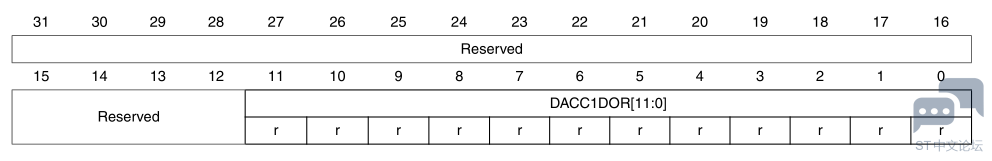

# I8 h3 T# F2 @  w- x; [. d5.12 DAC 1 通道数据输出寄存器 (DAC_DOR1)' D$ E  d  m: U1 H0 I% B
DAC channel1 data output register1 i( W6 E) R' D% j% r# D
偏移地址:0x2C7 ~0 ]/ ?' Y- F9 v
复位值:0x0000 0000
7 d% l2 A# a. ~! w- f/ l/ Y6 I

5.13 DAC 2 通道数据输出寄存器 (DAC_DOR2)
% y7 K; T3 T( l1 uDAC channel2 data output register8 n( q) w) h. K$ Q- }+ s
偏移地址:0x30
* c" s# T0 \+ R9 y复位值:0x0000 0000  P8 E$ Y0 s6 `( t% Q, d
2 w* T& C7 f5 d( \' u3 D/ q 20200915175055263.png

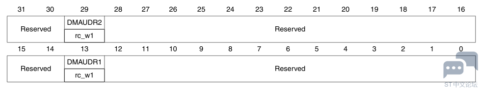

3 L3 K6 }0 U5 K6 I! R  W5.14 DAC 状态寄存器 (DAC_SR)
: Z) q* M& p; o: c& V- G: ZDAC status register/ K* J) S1 o5 @# H2 C
偏移地址:0x34
# d2 A% e  T8 F8 B/ t$ o# N/ R; d4 {复位值:0x0000 0000) d# k2 j4 U: T# Q. q5 O4 U7 g
2 `5 P8 K' [0 F5 h% Z9 k* [8 D+ J9 q. T' C  g9 N; c8 `
20200915175107251.png * P$ X' m" ^8 G4 W8 Q
