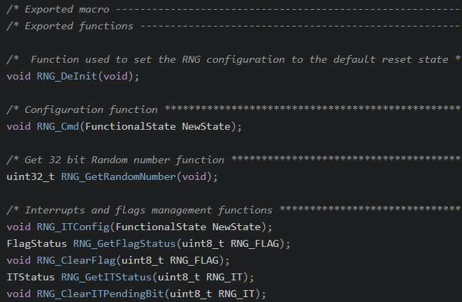

% \: U% w( Z# I5 }. v03. 相关函数3 h8 q$ ?8 n, ?- {1 M- j* \9 E
  1. /* Exported macro ------------------------------------------------------------*/: a# k  D* e# x( \! `
  2. /* Exported functions --------------------------------------------------------*/
    , D. t7 ]5 M( U- }8 O
  3. $ [5 O% k- R: U
  4. /*  Function used to set the RNG configuration to the default reset state *****/ 2 D5 x3 s! `/ U9 ~
  5. void RNG_DeInit(void);: m$ o0 p# P: |4 L
  6. 7 ?4 x" F4 u" y. J/ C( x
  7. /* Configuration function *****************************************************/  _& g0 F  }. X" E  x; a# f
  8. void RNG_Cmd(FunctionalState NewState);8 s  }8 n6 ?' z: d9 a: Z- c
  9. # w3 _1 j+ i( {. ~' `1 {, A
  10. /* Get 32 bit Random number function ******************************************/  }" f9 u( _9 q8 g* `
  11. uint32_t RNG_GetRandomNumber(void);
    3 Q0 V+ W5 g  k8 C0 l3 P# @3 P1 @
  12. 8 G. o. w9 |( a' q
  13. /* Interrupts and flags management functions **********************************/
    1 z; K% \2 ]% o1 Z6 g* J
  14. void RNG_ITConfig(FunctionalState NewState);
    2 [. `( p; C; e' {
  15. FlagStatus RNG_GetFlagStatus(uint8_t RNG_FLAG);4 e" y! A$ W# L+ W
  16. void RNG_ClearFlag(uint8_t RNG_FLAG);
    " X4 o! f: D% ?+ t9 {
  17. ITStatus RNG_GetITStatus(uint8_t RNG_IT);/ T; ^$ D+ m3 U2 M/ d
  18. void RNG_ClearITPendingBit(uint8_t RNG_IT);. n; L$ V% O4 B2 T
