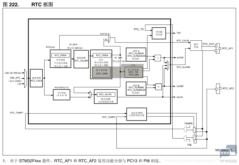

02. RTC主要特性# F" `4 k$ H- y( f
RTC 单元的主要特性如下(参见 图 222 : RTC 框图 ):- {* x3 s" H3 S; q/ C
● 包含亚秒、秒、分钟、小时(12/24 小时制)、星期几、日期、月份和年份的日历。5 F" p1 U4 F9 V- C: {
● 软件可编程的夏令时补偿。0 c& W9 A; b9 t. y9 o; Y
● 两个具有中断功能的可编程闹钟。可通过任意日历字段的组合驱动闹钟。- X. ]8 ^- z. C1 h6 ^' y
● 自动唤醒单元,可周期性地生成标志以触发自动唤醒中断。
, b2 `8 ~0 Z" C& P$ g. O● 参考时钟检测:可使用更加精确的第二时钟源(50 Hz 或 60 Hz)来提高日历的精确度。
+ t( k! }5 K0 U2 m/ S5 u& z) s● 利用亚秒级移位特性与外部时钟实现精确同步。
/ o& z$ Y. O8 o! i- |3 C6 Y● 可屏蔽中断/事件:
0 h8 z$ r9 o$ h$ r0 f  B& c— 闹钟 A% T) P2 X0 s1 c7 ^
— 闹钟 B
: O6 E( m$ U( j$ q- |- `( ]; p6 m— 唤醒中断
' \) W' x4 g6 t, w6 d4 W7 W— 时间戳
% l  @$ _4 U% g0 Z/ c— 入侵检测
% I: u. m, C+ G4 y8 J! J1 ^2 t● 数字校准电路(周期性计数器调整)
8 z4 F  M5 B6 J8 L: l$ w— 精度为 5 ppm
$ T* @: X5 ^6 p- M/ C0 v1 y— 精度为 0.95 ppm,在数秒钟的校准窗口中获得  d8 L  m6 z$ p. K2 q
● 用于事件保存的时间戳功能(1 个事件)
5 J  z( y' W: I● 入侵检测:9 }- E" O* i( t+ s9 D+ }: I, w
— 2 个带可配置过滤器和内部上拉的入侵事件
$ Y1 s+ |9 R* q6 u; |' s● 20 个备份寄存器(80 字节)。发生入侵检测事件时,将复位备份寄存器。
/ k* k6 `8 w3 I! c1 M
2 R- H0 j3 R, _: O$ H3 J+ \4 H● 复用功能输出 (RTC_OUT),可选择以下两个输出之一:
( J% F5 \1 A" T8 Y2 M- k) u4 E/ M— RTC_CALIB:512 Hz 或 1 Hz 时钟输出(LSE 频率为 32.768 kHz)。5 Y. R. {6 p8 M' P/ \2 n9 E9 P
可通过将 RTC_CR 寄存器中的 COE[23] 位置 1 来使能此输出。该输出可连接到器件 RTC_AF1 功能。
$ X. a6 f% K' j3 g— RTC_ALARM(闹钟 A、闹钟 B 或唤醒)。3 q5 v! n2 d% _
可通过配置 RTC_CR 寄存器的 OSEL[1:0] 位选择此输出。该输出可连接到器件RTC_AF1 功能。3 t1 v' b7 Z( s+ A5 o
● RTC 复用功能输入:
) p3 E) a4 R+ I3 y' o& U7 P8 I2 w/ l1 G— RTC_TS:时间戳事件检测。该输入可连接到器件 RTC_AF1 和 RTC_AF2 功能。+ [0 P4 g$ f4 z/ B! H, q3 \3 t) h
— RTC_TAMP1:TAMPER1 事件检测。该输入可连接到器件 RTC_AF1 和 RTC_AF2功能。% ]1 L. W, C' ]9 q; Z7 w. e6 ~' ?  [
— RTC_TAMP2:TAMPER2 事件检测。2 }3 P% J+ S6 t1 I
— RTC_REFIN:参考时钟输入(通常为市电,50 Hz 或 60 Hz)。' e  R, j5 u$ ^' X0 G

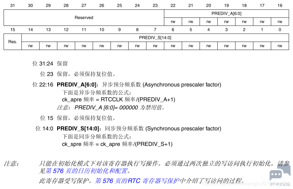

& j, b, ~. I% H( V可编程的预分频器阶段可生成 1 Hz 的时钟,用于更新日历。为最大程度地降低功耗,预分频器分为 2 个可编程的预分频器(参见 图 222 : RTC 框图 ):3 D; G; j3 M7 t' I2 z3 q
● 一个通过 RTC_PRER 寄存器的 PREDIV_A 位配置的 7 位异步预分频器。$ r8 X+ x% a! \' o" f5 L& a. p( e
● 一个通过 RTC_PRER 寄存器的 PREDIV_S 位配置的 15 位同步预分频器。0 f& A9 L4 F' h/ t
- }: Q' C8 R" k6 S7 L% w2 C
注意: 使用两个预分频器时,推荐将异步预分频器配置为较高的值,以最大程度降低功耗。7 u8 P, `; t) M5 V: u
( |- D0 T! Z4 z- I8 t( Z& c6 _

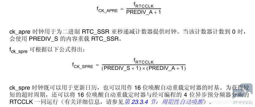

要使用频率为 32.768 kHz 的 LSE 获得频率为 1 Hz 的内部时钟 (ck_spre),需要将异步预分频系数设置为 128,并将同步预分频系数设置为 256。分频系数的最小值为 1,最大值为 2 ^22 。这对应于约为 4 MHz 的最大输入频率。f ck_apre 可根据以下公式得出:
/ f9 J! {$ \  l7 N6 g

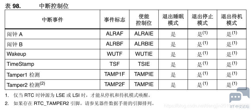

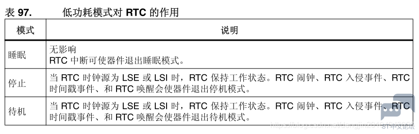

6 j% {) }3 c- }  p$ \5 _. z- S) Z04. RTC低功耗模式和中断
+ ~$ y8 N% e3 Y7 a低功耗模式
' e" _' h$ o5 N1 ]& d4 o7 i# ]$ k  g  T2 p* T
2020090811342526.png - i0 T& [% |* z
4 d# T: u6 A4 P  J
RTC中断
. ^  d9 k6 G" u9 K6 S
& c( x' p5 s9 b/ {9 D4 S% S: [+ [所有 RTC 中断均与 EXTI 控制器相连。$ ~9 ~: ?/ c+ P

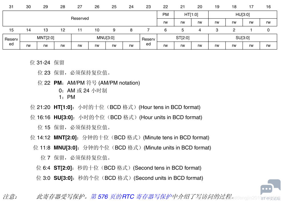

5.1RTC 时间寄存器 (RTC_TR)
- M: ]0 P6 ~* ~2 n* N1 N
RTC time register
; p- g% ^: a0 l& c+ }' U/ G' H9 CRTC_TR 是日历时间影子寄存器。只能在初始化模式下对该寄存器执行写操作。
* p! v! }( K6 h8 y1 m. y) ~- H偏移地址:0x00& {% }. L6 _" p
上电复位值:0x0000 00005 B( @* A- g; B3 E# j
系统复位:当 BYPSHAD = 0 时为 0x0000 0000;当 BYPSHAD = 1 时不受影响。. K* A, [3 h, }  I) k
3 q# W; n" {9 p5 l; P* D0 o$ P1 r/ Q 20200908113500328.png 3 F. O5 }: `! U

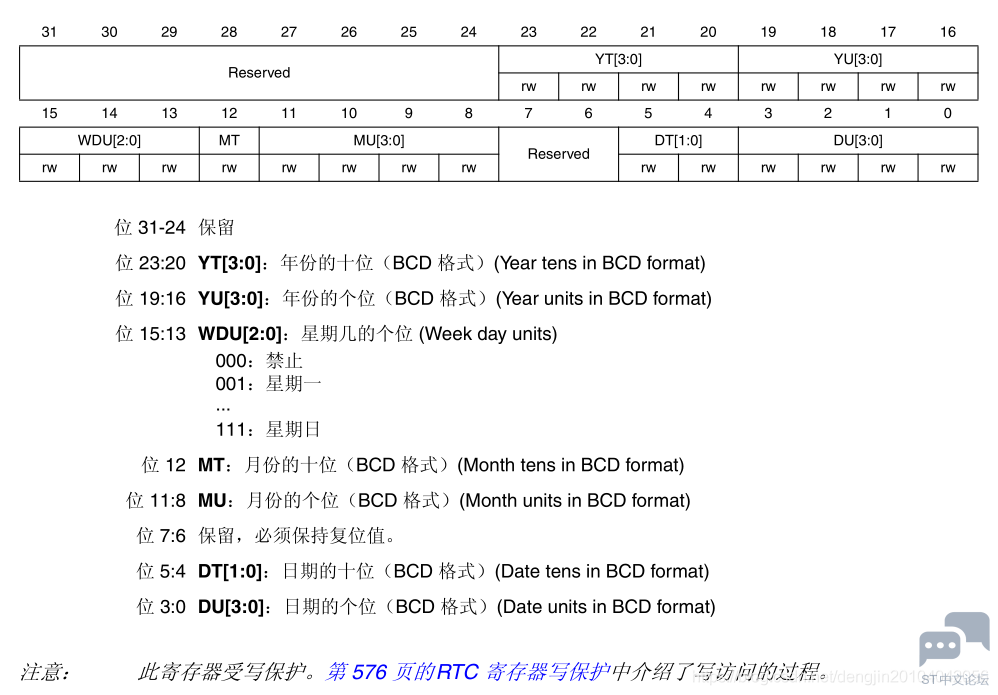

( F) u: B3 T- B3 h0 Q5.2 RTC 日期寄存器 (RTC_DR)
+ G( ?5 A- f" V- ^$ BRTC date register$ v9 d% R" O3 K
RTC_DR 是日历日期影子寄存器。只能在初始化模式下对该寄存器执行写操作。- R( l8 {" d2 D3 g# D& t0 M* {2 f& J
偏移地址:0x04$ P0 d' F9 A) ]7 l; b' s& A. [
上电复位值:0x0000 2101' p7 D* W$ W; b# x5 Y' Z1 F* {
系统复位:当 BYPSHAD = 0 时为 0x0000 2101;当 BYPSHAD = 1 时不受影响
' s- Y$ \5 B$ g2 }( j+ t

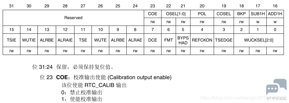

5.3 RTC 控制寄存器 (RTC_CR), @& e- j* D/ ]/ M
RTC control register' g7 t1 S' ]$ c# q* r5 k7 ^1 P
偏移地址:0x08
2 F* u5 y$ P) ^* ~5 x+ ]上电复位值:0x0000 00005 a7 {  T- z9 m! l
系统复位:不受影响
  ~' s6 n2 _$ a1 k

位 22:21 OSEL[1:0]:输出选择 (Output selection)
. r  u/ P7 J/ s8 z2 ?这些位用于选择要连接到 RTC_ALARM 输出的标志
1 [0 z- F0 i9 A4 ?+ K& q00:禁止输出! {  R  E- n# o6 ]2 \! y
01:使能闹钟 A 输出) g* o" U* F2 L# |. B! @3 E
10:使能闹钟 B 输出
9 L/ G% _1 F" c/ k# P11:使能唤醒输出; L* L. A+ O- x; {
位 20 POL:输出极性 (Output polarity)
, I! |% j1 w& l6 Q1 O: y该位用于配置 RTC_ALARM 输出的极性0 K! q/ ^7 Y% w: x9 B, z; Z
0:当 ALRAF/ALRBF/WUTF 置 1 时(取决于 OSEL[1:0]),该引脚为高电平
! A% r" G  Q$ H' H1:当 ALRAF/ALRBF/WUTF 置 1 时(取决于 OSEL[1:0]),该引脚为低电平% y% T! g. [+ N  }$ r) }: @
位 19 COSEL:校准输出选择 (Calibration output selection)7 E$ u4 r  {: _- |4 O$ ]' j
当 COE=1 时,该位可选择 RTC_CALIB 上输出的信号。  H$ h3 E- h2 h3 h
0:校准输出为 512 Hz
$ `+ @2 J5 a+ O2 O8 W1:校准输出为 1 Hz) i. y1 \7 m+ K5 ?1 Z
在 RTCCLK 为 32.768 kHz 且预分频器为其默认值(PREDIV_A=127 且 PREDIV_S=255)
" T# k6 {3 q: H1 y的条件下,这些频率有效。请参见 第 23.3.14 节:校准时钟输出 。  k; W: n! ~/ x
位 18 BKP:备份 (Backup)
! V- P9 ~$ I4 E4 s' V! m用户可对此位执行写操作以记录是否已对夏令时进行更改。
" p/ u. y# y& T) o5 T  _8 _位 17 SUB1H:减少 1 小时(冬季时间更改)(Subtract 1 hour (winter time change))0 x6 d1 e# l9 d* C( V3 G0 }
当该位在初始化模式以外的模式下置 1 时,如果当前小时不是 0,则日历时间将减少 1 小
9 C3 r! t* a- G9 o时。此位始终读为 0。
; `: C$ \, Y+ E4 x) ?! r5 I7 [当前小时为 0 时,将此位置 1 没有任何作用。
, J9 U2 v: U" s" O0:无作用。
/ J# O/ X5 b1 J# f, a9 n& X2 Q, w1:将当前时间减少 1 小时。这可用于冬季时间更改。
( ?. n7 y6 z( M位 16 ADD1H:增加 1 小时(夏季时间更改)(Add 1 hour (summer time change))8 F9 a* f% @: y
当该位在初始化模式以外的模式下置 1 时,日历时间将增加 1 小时。此位始终读为 0。
9 v( V" h) f- D  O0:无作用。
' z( r( N9 B1 A/ H1:将当前时间增加 1 小时。这可用于夏季时间更改
9 S) ^  V3 R# _. g6 f4 j4 N位 15 TSIE:时间戳中断使能 (Timestamp interrupt enable)
5 i6 \, W4 G5 O2 K* B: @0:禁止时间戳中断
$ s8 D4 k# _7 P- x" q1:使能时间戳中断, J2 {4 w  e& i5 N
位 14 WUTIE:使能唤醒定时器使能 (Wakeup timer interrupt enable); B& U& S, f0 w: s% r/ u
0:禁止唤醒定时器中断. s# ~, [# \* a* r
1:使能唤醒定时器中断
. C$ D2 L; r9 [8 D4 m# F位 13 ALRBIE: 闹钟 B 中断使能 (Alarm B interrupt enable)
' X4 \* b' l$ z' B$ c( `0:闹钟 B 中断禁止
8 X) O( l2 l7 c. [3 ~1:闹钟 B 中断使能
3 T/ j; _7 `9 c位 12 ALRAIE:闹钟 A 中断使能 (Alarm A interrupt enable)
6 V! i; u( g( V+ \7 z" \$ u0:禁止闹钟 A 中断
9 W' Q! E' M/ r, H; f9 Y1:使能闹钟 A 中断! {0 \. Z: x9 Z( N! c( x
位 11 TSE:时间戳使能 (Time stamp enable)9 I" W  Q. o2 i  j
0:禁止时间戳
/ ^7 b; \* f# e6 M: ]8 R1:使能时间戳+ [9 B1 M% B/ W
位 10 WUTE:唤醒定时器使能 (Wakeup timer enable)9 {# N6 R+ [" L2 |6 ]
0:禁止唤醒定时器' w) I4 |, @2 l' g; k1 u- j
1:使能唤醒定时器
9 T$ r" K1 J, n' W8 V; \. k+ L. z/ j/ }  t) J- X+ x5 Q6 H+ J' f
位 9 ALRBE: 闹钟 B 使能 (Alarm B enable)# z) j: G* ?7 G
0:禁止闹钟 B
  q5 D) Y  N3 e# v  m9 q0 {4 I& M1:使能闹钟 B
. H. {% ?# u' Y位 8 ALRAE :闹钟 A 使能 (Alarm A enable)
5 Y* L" D* t' ]0:禁止闹钟 A( F/ z9 a# L# J8 W  S6 b7 J
1:使能闹钟 A* h# r& R3 ?% y5 L& L  s0 @
位 7 DCE :粗略数字校准使能 (Coarse digital calibration enable)+ M! H) t! d/ Z" q
0:禁止数字校准  `7 j$ S+ s* y
1:使能数字校准0 U# H' |  D) t4 V9 B* Y5 m
PREDIV_A 必须大于或等于 6
! b5 [5 S, n/ x* p4 I9 y位 6 FMT:小时格式 (Hour format)$ D' B9 c, t" X" a' x1 o$ l
0:24 小时/天格式
1 F' z) k  s( W! n  g, C7 I) l$ e1:AM/PM 小时格式4 F* g( A9 v1 Y9 L  ?* Q
位 5 BYPSHAD:旁路影子寄存器 (Bypass the shadow registers)/ C0 \0 [3 P/ x1 `
0:日历值(从 RTC_SSR、RTC_TR 和 RTC_DR 读取时)取自影子寄存器,该影子寄存器
6 h! Z( `3 S( k- ]8 H: ~每两个 RTCCLK 周期更新一次。  |$ \/ B% c! e0 M9 ~, i0 ?; ]
1:日历值(从 RTC_SSR、RTC_TR 和 RTC_DR 读取时)直接取自日历计数器。
- Q9 E' J$ g, c$ \6 y, O( H) ?% [; I注意:如果 APB1 时钟的频率低于 7 倍的 RTCCLK 频率,则必须将 BYPSHAD 置“ 1 ”。
) @( S0 P8 H# q位 4 REFCKON:参考时钟检测使能(50 Hz 或 60 Hz)(Reference clock detection enable (50 or
' ^+ m* X; d/ N60 Hz))
- K# s2 u7 F4 J# z! h+ r0:禁止参考时钟检测/ n) A  E/ ?: T' s# F, V7 M
1:使能参考时钟检测; P+ e! `( Q+ w& w
注意: PREDIV_S 必须为 0x00FF 。
& \' d. [9 D* U4 B位 3 TSEDGE:时间戳事件有效边沿 (Timestamp event active edge)& P5 Y# j+ y4 e
0:TIMESTAMP 上升沿生成时间戳事件
: h* A8 x: F0 o" b' ?) r) G1:TIMESTAMP 下降沿生成时间戳事件
3 O1 i7 d! v! V% W( v0 hTSEDGE 发生更改时,必须复位 TSE 以避免将 TSF 意外置 1
( A7 |8 e/ S" h5 B8 v+ H位 2:0 WUCKSEL[2:0]:唤醒时钟选择 (Wakeup clock selection)  ^2 K1 \7 O4 F1 w7 m# t
000:选择 RTC/16 时钟* S2 p: q7 h* f$ x. m$ u7 Z
001:选择 RTC/8 时钟/ o1 E6 M, g5 F' J: D3 q

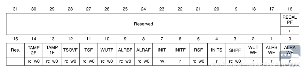

5.4 RTC 初始化和状态寄存器 (RTC_ISR)- L: O% a  ?* w" R/ @
RTC initialization and status register! ?% u; i: S# ~; t+ m/ m
偏移地址:0x0C3 [$ Q% h& A/ h) e' b3 ^7 c; H
上电复位值:0x0000 0007/ e, H( ^9 H5 [" k7 f' W
系统复位值:不受影响(INIT、INITF 和 RSF 除外,它们在复位时被清零)。
6 ~8 u0 H6 H. z* {! m* a+ |
! E8 M3 L! g( M/ m( n+ H8 y* S& S 20200908113540531.png
: A6 [8 V  s" i" _7 {7 v, F$ [7 i. R/ P2 y4 n+ k7 p
位 31:17 保留
, J, B4 R" ^. a# k
- }) d  l) {6 c) y: _位 16 RECALPF:重新校准挂起标志 (Recalibration pending Flag)8 g/ G( y) K; a3 m0 Y# m# ^
当软件对 RTC_CALR 寄存器执行写操作时,RECALPF 状态标志将自动置“1”,指示
* l* W0 i8 t7 z, }8 xRTC_CALR 寄存器已屏蔽。当采用新的校准设置时,该位恢复为“0”。请参见 动态重校准一节。, o6 P6 }" L, g7 p; m3 b  i
2 ]9 N  |7 d7 X7 N1 V位 15 保留,必须保持复位值。6 {# _/ H/ F) d
1 |6 c, l( V4 e" ?6 w+ i8 w: @$ `) s( u
位 14 TAMP2F:TAMPER2 检测标志 (TAMPER2 detection flag)
5 ^  u8 [5 Z8 K1 d/ n+ b8 ]: B' \在入侵输入 2 上检测到入侵检测事件时,由硬件将此标志置 1。该标志由软件写零清除。
7 v$ r, |# a, A/ w& A+ r/ [
# l# v$ T* M. N4 ^. @. @4 E位 13 TAMP1F:入侵检测标志 (Tamper detection flag)
* y0 a0 q; k5 r2 w当检测到入侵检测事件时,由硬件将此标志置 1。& C9 [4 [. t! c2 u1 G
该标志由软件写零清除。
+ V4 P! e" o% ~4 s) {' p" W( E# k8 [% Q9 L/ c3 M. d
位 12 TSOVF:时间戳溢出标志 (Timestamp overflow flag)
8 [4 }4 T# n' e* _5 b5 y当在 TSF 已置 1 的情况下发生时间戳事件时,由硬件将此标志置 1。
  p2 s+ q% k5 H: ~! z2 P- z该标志由软件写零清除。建议仅在 TSF 位清零之后再检查并清零 TSOVF 位。否则,如果时
( D: v% a8 b/ s% {, S9 G% Z间戳事件恰好在清零 TSF 位之前刚刚发生,则溢出事件可能会被漏掉。
2 H, J. h& w7 o
/ P5 r3 X. p' a' B' F位 11 TSF:时间戳标志 (Timestamp flag)
" M( J9 _  X, m! D7 ]3 n; T4 x发生时间戳事件时,由硬件将此标志置 1。
: {5 b3 e7 u2 f; H' }7 w该标志由软件写零清除。
5 g2 q3 w( s( o, F+ i% U
' F0 o/ d$ l3 V1 x! Y/ q位 10 WUTF:唤醒定时器标志 (Wakeup timer flag)
: ?" j) X1 p- l7 j$ X. J当唤醒自动重载计数器计数到 0 时,由硬件将此标志置 1。% ?7 B: w9 e$ O: w
该标志由软件写零清除。8 @% [( U2 P* _2 o$ v+ N
软件必须在 WUTF 再次置 1 的 1.5 个 RTCCLK 周期之前将该标志清零。4 t3 V1 H2 T7 _* B% @
- D9 Y0 _% w( P! D! O8 `6 N5 ^
位 9 ALRBF:闹钟 B 标志 (Alarm B flag)
" Q5 t% K7 [' z! Q- H当时间/日期寄存器(RTC_TR 和 RTC_DR)与闹钟 B 寄存器 (RTC_ALRMBR) 匹配时,由
5 U! F2 t3 M. c, _9 G硬件将该标志置 1。; N. ], @" I8 q3 r) ?
该标志由软件写零清除。3 Q' [- f( A# v5 Y! a
( M3 b' H; D6 z3 M" F" t0 d" u
位 8 ALRAF:闹钟 A 标志 (Alarm A flag)
  ?; E- Y# f; S1 W# L当时间/日期寄存器(RTC_TR 和 RTC_DR)与闹钟 A 寄存器 (RTC_ALRMAR) 匹配时,由
' u% [: j, v5 f硬件将该标志置 1。$ u: N; [/ B' Q, H$ ~
该标志由软件写零清除。
4 C4 z8 Y6 k0 }; O; q& }/ R! m3 w9 o
位 7 INIT:初始化模式 (Initialization mode)2 P8 }- H+ n- j" T. J
0:自由运行模式。# _' d" q4 [. F1 D5 V
1:初始化模式,用于编程时间和日期寄存器(RTC_TR 和 RTC_DR)以及预分频器寄存器
' d4 ?  l( ^3 L0 C0 j1 ]% Q(RTC_PRER)。计数器停止计数,当 INIT 被复位后,计数器从新值开始计数。
' v; @* J2 B5 y; T4 U( z; Z1 _7 K1 u: u
位 6 INITF:初始化标志 (Initialization flag)6 C; E: t# p% M9 j  c( a( }/ X
当此位置 1 时,RTC 处于初始化状态,此时可更新事件、日期和预分频器寄存器。
' ]) D* n; d) }" O/ ~$ z0:不允许更新日历寄存器。
3 s1 M  C) x( u1:允许更新日历寄存器。. O# z, r, X- K. J; F/ Q' ^; U5 l
' T. c9 k% ^' a7 o8 O( d4 d
位 5 RSF:寄存器同步标志 (Registers synchronization flag)) _- E" \7 ?  b" X/ J
每次将日历寄存器的值复制到影子寄存器(RTC_SSRx、RTC_TRx 和 RTC_DRx)时,都
6 Z3 R  h" G) Q* k& |! l会由硬件将此位置 1。在初始化模式下、平移操作挂起时 (SHPF=1) 或在旁路影子寄存器模6 Z* C3 b6 I1 [0 g
式 (BYPSHAD=1) 下,该位由硬件清零。该位还可由软件清零。! o% c& G6 D6 _, L
0:日历影子寄存器尚未同步, Q9 ~. o- B: Y" J9 C$ x
1:日历影子寄存器已同步- F, I- R  o' x) ?' j0 g
. S. S: \& ?6 h8 j7 R
位 4 INITS:初始化状态标志 (Initialization status flag)/ _. s" ]2 Q+ D3 v& [
当日历年份字段不为 0 时(上电复位状态),由硬件将该位置 1。7 p- Y% @: W( Q0 m
0:日历尚未初始化
1 U& k( K2 Z6 o# [1 }: ^8 I1:日历已经初始化
* U; `7 z. l2 [+ t8 B8 u! A# o
' |0 j  R# k) q4 D( a位 3 SHPF:平移操作挂起 (Shift operation pending)
1 M) O0 g, R8 Q0 \0:没有平移操作挂起% k( @" F" _9 E/ J9 F
1:某个平移操作挂起/ H3 J& p' G' B
只要通过对 RTC_SHIFTR 寄存器执行写操作来启动平移操作,此标志便由硬件置 1。执行完
, Z7 ?, {, d2 O( z相应的平移操作后,此标志由硬件清零。对 SHPF 执行写入操作不起作用。0 K5 B7 g+ f* ~4 z1 O; W$ l
2 ^+ L* z& u2 D* W  C+ S# S0 a" b位 2 WUTWF:唤醒定时器写标志 (Wakeup timer write flag)
$ j8 G  k: N9 q  j在 RTC_CR 寄存器中的 WUTE 位置 0 后,当唤醒定时器值可更改时,由硬件将该位置 1。7 `5 K8 M" h/ A* f
0:不允许更新唤醒定时器配置
  ]+ n: ^# J( f& @/ D! O# L7 r, e1:允许更新唤醒定时器配置
! H/ S: s1 P, V* d
, {- [' p# ]; B. k位 1 ALRBWF:闹钟 B 写标志 (Alarm B write flag)" Y( I/ J1 \' N
在 RTC_CR 寄存器中的 ALRBIE 位置 0 之后,当闹钟 B 的值可更改时,由硬件将该位置 1。2 T5 Y8 }" U& D: Q; z! S$ ]
该位在初始化模式下由硬件清零。( o4 w- Z  `2 }& M5 [
0:不允许更新闹钟 B/ ?# R! C5 L# M) f2 S
1:允许更新闹钟 B/ f2 [% j  k+ i
. o& q# e( O1 c) v) R7 W9 p4 V5 S
位 0 ALRAWF:闹钟 A 写标志 (Alarm A write flag)) z/ b' f* f8 h
在 RTC_CR 寄存器中的 ALRAE 位置 0 后,当闹钟 A 的值可更改时,由硬件将该位置 1。- L8 T; Y0 H1 u8 q3 e- P3 q' q* }
该位在初始化模式下由硬件清零。
- {2 L6 M% i  E6 \! S" I) @0:不允许更新闹钟 A% l7 i* g: U1 I6 K: O$ v
1:允许更新闹钟 A
+ ?6 Y! d9 x* `, Q" v. ~
+ m# y1 Q3 _" K: H0 W* w& C5.5 RTC 预分频器寄存器 (RTC_PRER): M. r3 e+ j) {2 i7 {
RTC prescaler register0 W( s# i0 U8 D' z; g2 k% b- d
偏移地址:0x101 S7 p" l5 ~2 d4 X8 I0 `/ k
上电复位值:0x007F 00FF9 f& ]& l8 e. q! I; V3 y
系统复位:不受影响
# B0 A8 c3 x+ D8 M" e9 W
3 x& J( R- r! {% Y' ^: }. W 20200908113553778.png * h( l8 U3 g$ D1 j8 }/ G5 Y

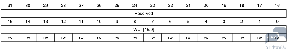

  T) M3 |; Q# t+ Q9 T5.6 RTC 唤醒定时器寄存器 (RTC_WUTR)4 y+ Z4 m. P7 R, [) u8 T
RTC wakeup timer register
! q, a* s- z" I2 Y( h" j5 i: Y偏移地址:0x146 d6 t. o8 _: B
上电复位值:0x0000 FFFF
  F; |/ D2 Y# {( |系统复位:不受影响; e6 j5 u. C2 q0 A# S8 l/ r% O
* c& E$ Y0 S+ |2 ]
4 c9 K# x5 ?6 y1 U* ]. M: V# O: R
位 31:16 保留
+ L3 M2 E! {" u7 p: u& |- u
2 t- Q( r. i5 I/ Z: ?位 15:0 WUT[15:0]:唤醒自动重载值位 (Wakeup auto-reload value bit)
5 m/ B. U4 s& D. X  F# m当使能唤醒定时器时(WUTE 置 1),每 (WUT[15:0] + 1) 个 ck_wut 周期将 WUTF 标志置 1一次。ck_wut 周期通过 RTC_CR 寄存器的 WUCKSEL[2:0] 位进行选择。
( @, k6 p! ?/ H8 R8 X. B! ?当 WUCKSEL[2] = 1 时,唤醒定时器变为 17 位,WUCKSEL[1] 等效为 WUT[16],即要重载到定时器的最高有效位。
* K" `. l8 `+ R# V$ ~) K
6 ^, R8 M3 {2 b, v注意: WUTF 第一次置 1 发生在 WUTE 置 1 之后 (WUT+1) 个 ck_wut 周期。禁止在
+ D) A( C9 u) @2 J5 F# mWUCKSEL[2:0]=011(RTCCLK/2) 时将 WUT[15:0] 设置为 0x0000 。! g9 ?, q$ Y5 }

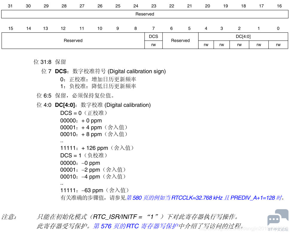

5.7 RTC 校准寄存器 (RTC_CALIBR)( ]2 d) H' q* _( V; W3 C
RTC calibration register
1 B& M2 A5 |6 }: P1 n8 I+ R) |偏移地址:0x18: Q; K3 s7 g3 P' @% X
上电复位值:0x0000 0000
! h& D! R' h' K6 f8 x系统复位:不受影响
/ s3 d  V$ Z6 N8 N" b" f( I9 g. M7 t9 C% |: }+ O! Z
20200908113611958.png ; W$ E/ s. V, h/ }+ T

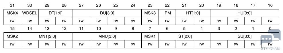

% x/ W& C8 h$ D4 D% g 20200908113624273.png ; @7 i+ O" y& r8 k1 ^3 [0 u  L
, Q  p# e' C( g! B1 u
位 31 MSK4:闹钟 A 日期掩码 (Alarm A date mask)
/ G3 s6 a& L2 a, N# X+ n0:如果日期/日匹配,则闹钟 A 置 1( g& c- D  @- e1 V; G4 ^
1:在闹钟 A 比较中,日期/日无关
4 |$ F3 z* z: n% v/ w! `8 A6 u2 Y$ z: _4 p4 O8 o# d
位 30 WDSEL:星期几选择 (Week day selection)  j! d( \7 u# i  K% k: {, ~2 q; W
0:DU[3:0] 代表日期的个位* B- |5 h( |% R
1:DU[3:0] 代表星期几。DT[1:0] 为无关位。
% h5 D' t7 Z) \1 x" k% k
$ n. D! F6 m3 `1 ~  F. p位 29:28 DT[1:0]:日期的十位(BCD 格式)(Date tens in BCD format)。6 M3 X1 A+ B& \' S5 Z/ S2 c
; R7 y$ f& l" x2 B2 z$ D3 a% g# s- v位 27:24 DU[3:0]:日期的个位或日(BCD 格式)(Date units or day in BCD format)。1 {5 y% q5 X, x* I' F$ i
! @" L! T. D1 ?; M位 23 MSK3:闹钟 A 小时掩码 (Alarm A hours mask)( Q% q0 v) _4 M) L5 R: u0 p; g
0:如果小时匹配,则闹钟 A 置 1
% Z* x! E' \% C1 g2 E1:在闹钟 A 比较中,小时无关, v. A# }8 r2 L
) b1 J: ^, t! @% k
位 22 PM :AM/PM 符号 (AM/PM notation)
" f9 J  G9 }5 V  \6 y0:AM 或 24 小时制
3 W5 z  ]0 C, t: K" L& t4 \! h1:PM% V7 `, Z6 @' t+ g6 F
! C7 k5 c$ `1 o6 u8 u+ f! m位 21:20 HT[1:0]:小时的十位(BCD 格式)(Hour tens in BCD format)。
) Q/ v% [3 u' Z5 o9 S
3 Z! W; Q0 v) q1 q( s6 Y" @位 19:16 HU[3:0]:小时的个位(BCD 格式)(Hour units in BCD format)。
  N0 j5 r1 M- @; d# @
+ P! m8 r3 D. C位 15 MSK2:闹钟 A 分钟掩码 (Alarm A minutes mask)
6 V& E5 R. Q6 p" T, q% }0:如果分钟匹配,则闹钟 A 置 1
  P1 t0 R0 J, C3 E( \9 {1:在闹钟 A 比较中,分钟无关
  C' L0 J9 k5 O7 e3 B% ~6 P  w  ~) ^3 I/ s( h% E
位 14:12 MNT[2:0]:分钟的十位(BCD 格式)(Minute tens in BCD format)。- N9 I" k2 s4 [/ i& |
0 a% q) J9 S8 v  ^: V
位 11:8 MNU[3:0]:分钟的个位(BCD 格式)(Minute units in BCD format)。
9 R0 t" c$ h4 a: z$ U8 C
6 T: r. O/ Z: U. U  \& Y0 Z9 |位 7 MSK1:闹钟 A 秒掩码 (Alarm A seconds mask)4 |# O4 Y- U8 K; n1 K) f
0:如果秒匹配,则闹钟 A 置 1! L/ ?  l! C! W8 d, g
6 d* K9 N0 b+ a; W& K7 C. T1:在闹钟 A 比较中,秒无关
: t) q& G; @8 m3 [5 S
$ j% E! S. H" e) y位 6:4 ST[2:0]:秒的十位(BCD 格式)(Second tens in BCD format)。
2 b& X, t0 s: `; y- i3 f位 3:0 SU[3:0]:秒的个位(BCD 格式)(Second units in BCD format)。

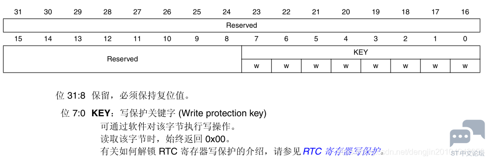

& R" Q; U! {# S/ y1 s7 m5.9 RTC 写保护寄存器 (RTC_WPR)
  P" o; Q$ t6 E( P# FRTC write protection register
7 k. F6 x) B* Z5 I偏移地址:0x24  M9 V8 z3 i; E% ?( J' ]
复位值:0x0000 0000/ Q: J" S# }) U- L2 O$ x' Z' E

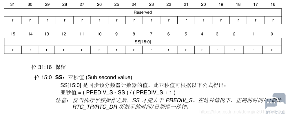

) C* @' |! ^- S4 q) K4 z3 {5.10 RTC 亚秒寄存器 (RTC_SSR)
8 e+ G; k( W+ p% D' _: I3 pRTC sub second register
. L; [2 [+ E; A/ m7 n偏移地址:0x28
' T. S- @. ~- A7 W2 a上电复位值:0x0000 0000
: V( a% y( C$ T# w系统复位:当 BYPSHAD = 0 时为 0x0000 0000;当 BYPSHAD = 1 时不受影响。
$ H) X4 Y8 j1 ~/ k- b* z2 X

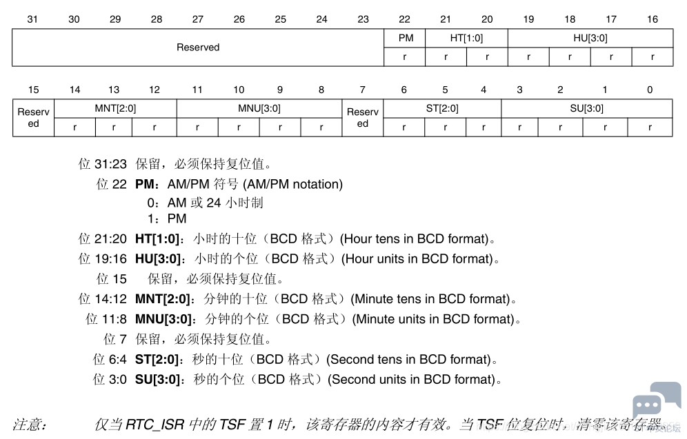

5.11 RTC 时间戳时间寄存器 (RTC_TSTR)
" D" p, r! Y$ `" F' qRTC time stamp time register6 N. S3 m- S# u2 W7 `9 X
偏移地址:0x30
  Z  ]& d9 o9 D! k5 z' Z9 H上电复位值:0x0000 0000
9 Z7 R$ q4 W7 N( @; [( d系统复位:不受影响
% K: x7 p, |: B6 F4 r8 B# N: t% O% l' B3 J0 e; D$ T; ~9 O
20200908113659442.png , e- {( B: E4 X& K

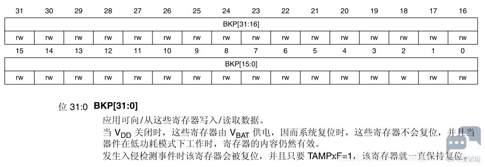

1 C3 a/ N0 X$ c' z  E8 Z; p5 g, S5.12 RTC 备份寄存器 (RTC_BKPxR)
' t$ f# V0 H. @# ORTC backup registers7 g' Y# O2 G$ g
偏移地址:0x50 到 0x9C# B! u' [; J$ _' m$ h2 q
上电复位值:0x0000 0000
! g, U  w# _. l3 E/ ?系统复位:不受影响, N0 `$ H3 I' \5 y1 _1 j
20200908113710124.png 2 ]& B; D  \5 e$ a
