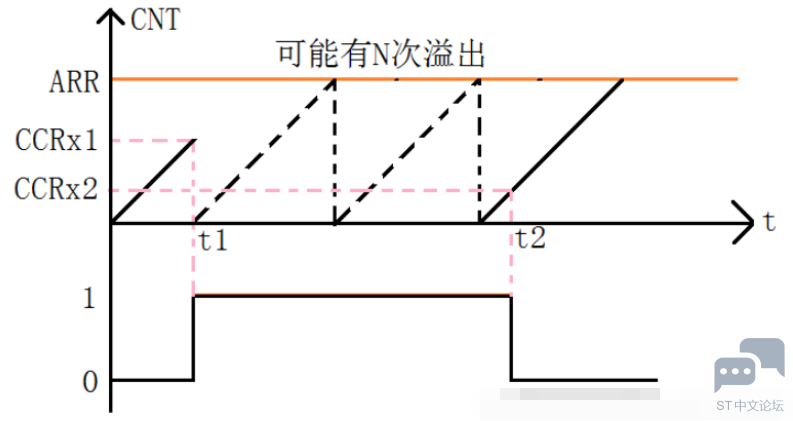

输入捕获模式可以用来测量脉冲宽度或者测量频率。我们以测量脉宽为例,用一个简图来说明输入捕获的原理。
6 n$ {8 X9 x1 K  Z3 m% |1 g$ q# w: L: R' s0 m, \. J* r0 n
3[{C590NPJZ6BPU2HP([9.png - \4 E/ s& K2 e/ G/ l& |
; p1 J' i) A  q) w5 v+ {
如图所示,就是输入捕获测量高电平脉宽的原理,假定定时器工作在向上计数模式,图中 t1~t2 时间,就是我们需要测量的高电平时间。测量方法如下:首先设置定时器通道 x 为上升沿捕获,这样,t1 时刻,就会捕获到当前的 CNT 值,然后立即清零 CNT,并设置通道 x为下降沿捕获,这样到 t2 时刻,又会发生捕获事件,得到此时的 CNT 值,记为 CCRx2。这样,根据定时器的计数频率,我们就可以算出t1~t2 的时间,从而得到高电平脉宽。% j0 [2 L3 t/ n; k+ G: ^6 C
" r: [: n: L5 r) h+ B+ [在 t1~t2 之间,可能产生 N 次定时器溢出,这就要求我们对定时器溢出,做处理,防止高电平太长,导致数据不准确。如图15.1.1所示,t1~t2之间,CNT计数的次数等于:N*ARR+CCRx2,有了这个计数次数,再乘以 CNT 的计数周期,即可得到 t2-t1 的时间长度,即高电平持续时间。
2 C1 ]6 G2 ]% T# L* t

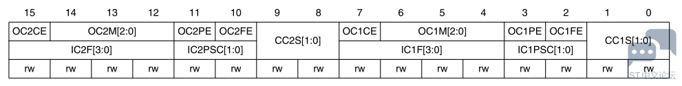

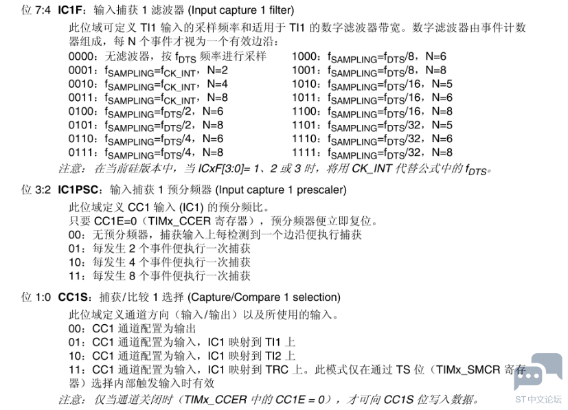

  Y! |" W0 b/ k# WTIMx 捕获/ 比较模式寄存器 1 (TIMx_CCMR1)
  M$ \7 t* A! i% r" `
2 M8 Z7 }8 l% l! ?# H  eTIMx capture/compare mode register 1
6 G- }1 x( h9 l* K. t偏移地址:0x18& s- ^- j, _, W% W; u* C4 x
复位值:0x0000- N7 M3 J7 Z3 r& g  u- y- F1 `
# e' f2 ~# z% @* `& C) m! l
这些通道可用于输入(捕获模式)或输出(比较模式)模式。通道方向通过配置相应的 CCxS位进行定义。此寄存器的所有其它位在输入模式和输出模式下的功能均不同。对于任一给定位,OCxx 用于说明通道配置为输出时该位对应的功能,ICxx 则用于说明通道配置为输入时该位对应的功能。因此,必须注意同一个位在输入阶段和输出阶段具有不同的含义。
& R5 A1 n& I$ @8 [; i
6 u+ [& J, [- Q0 n1 M5 X  V: A7 x" W  z. [) l$ o/ W/ J5 x' U% C
这里我们用到的是 TIM5 的捕获/比较通道 1,我们重点介绍 TIMx_CCMR1 的[7:0]位(其高 8 位配置类似)

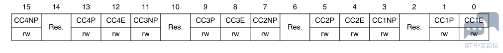

% G5 M- b' W- ^; `TIMx 捕获/ 比较使能寄存器 (TIMx_CCER)% b( V# Q7 m, t8 v0 t. |; w$ d
# x% O, `; o; f* S
TIMx capture/compare enable register
" ^3 b/ U3 _! Z2 S4 b$ Q9 M: V7 T偏移地址:0x20# ]- I! m4 Z: j. D4 y5 R
复位值:0x0000
* p8 u0 J. |3 ~) @* G- u1 r4 k! \2 E0 I, K/ Y0 f
; @1 f2 x: y8 f. I  o- }. [5 [
我们要用到这个寄存器的最低 2 位,CC1E 和 CC1P 位。3 c( U* s+ k2 u* f
! M( D# A$ h6 C3 G& c' {
位 1 CC1P: 捕获 / 比较 1 输出极性 (Capture/Compare 1 output Polarity) 。
! J3 s1 f4 _) c- v$ W, n8 {CC1 通道配置为输出:, u/ K6 y( P& c8 U3 A
0:OC1 高电平有效  M; c/ K* r* S6 V
1:OC1 低电平有效# G. V! ]3 v0 {. n. U3 E# l
CC1 通道配置为输入:
0 P( o; A9 E/ J( b6 qCC1NP/CC1P 位可针对触发或捕获操作选择 TI1FP1 和 TI2FP1 的极性。# z* ^3 T( v  A3 ?' y; O3 `5 S0 a
00:非反相/上升沿触发: {! ~8 `  E0 `, D
电路对 TIxFP1 上升沿敏感 (在复位模式、外部时钟模式或触发模式下执行捕获或触发操作), TIxFP1 未反相 (在门控模式或编码器模式下执行触发操作)。0 L! g) q, I9 U$ X# \; Z/ l
01:反相/下降沿触发
& c/ T* b; P# R4 I! d5 c电路对 TIxFP1 下降沿敏感 (在复位模式、外部时钟模式或触发模式下执行捕获或触发操作), TIxFP1 反相 (在门控模式或编码器模式下执行触发操作)。4 o7 d1 Y! f9 \+ Y" I, ?
10:保留,不使用此配置。7 z, L. g  b4 E! }
11:非反相/上升沿和下降沿均触发
  U; i) l. T/ h3 U) l; ?1 H+ b电路对 TIxFP1 上升沿和下降沿都敏感(在复位模式、外部时钟模式或触发模式下执行捕获或触发操作),TIxFP1 未反相(在门控模式下执行触发操作)。编码器模式下不得使用此配置。6 p" A! B% S: }# f% B/ U
" h! w* Y, I. X5 L; ^' g1 Y位 0 CC1E: 捕获 / 比较 1 输出使能 (Capture/Compare 1 output enable) 。
, n/ d: l5 f8 C) ]5 j9 g) OCC1 通道配置为输出:
% g: D( p( _& h. C) X' b' O0:关闭––OC1 未激活. c. s2 h: X: j# K3 Y* v. _5 e
1:开启––在相应输出引脚上输出 OC1 信号
' s) H) {  r; Z6 m$ SCC1 通道配置为输入:
) S1 L! z( ]# y$ F% ^0 R) l此位决定了是否可以实际将计数器值捕获到输入捕获/比较寄存器 1 (TIMx_CCR1) 中。3 q9 g! u: m3 l
0:禁止捕获
3 M- B. G- ^7 A" g0 |' q1:使能捕获

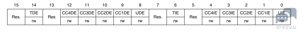

TIMx DMA/ 中断使能寄存器 (TIMx_DIER)! ~3 M0 t: L" D1 h% `" s
TIMx DMA/Interrupt enable register
6 Y8 \7 ~& s$ {% _: A! J- V5 G* K% M偏移地址:0x0C, U) }% [6 d9 \: N( G
复位值:0x00007 c+ |+ ?% b  n) q7 _
  q5 P, ]# p- a
& U0 E9 _* H) Z: U& z* Q, c: |8 Z% C  i7 r
我们需要用到中断来处理捕获数据,所以必须开启通道 1 的捕获比较中断,即 CC1IE 设置为 1。# C$ M) z7 u  R! v, _1 m/ C

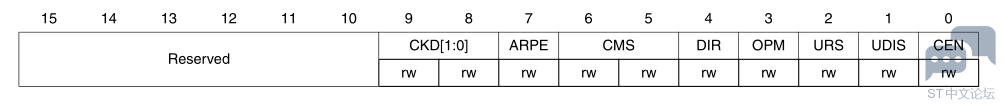

* N. _$ M* v& Q9 Y0 L9 H: |4 D( Z. V/ ATIMx 控制寄存器 1 (TIMx_CR1)
5 v1 ~5 _! `8 U3 U" e. f* M8 rTIMx control register 1
6 Z' U/ l. P  f+ g偏移地址:0x00
8 T  I! u4 s, b复位值:0x00004 m3 y; L  A) q  `$ G" f
. m. q" E% b; i7 S
' z8 g6 c" u+ Q7 b9 m% R1 p( Q2 g8 f* p
控制寄存器:TIMx_CR1,我们只用到了它的最低位,也就是用来使能定时器的。

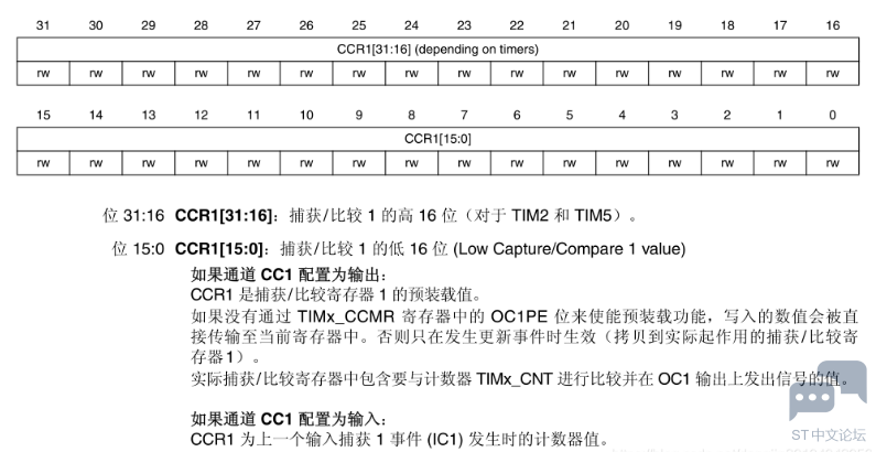

TIMx 捕获/ 比较寄存器 1 (TIMx_CCR1)" v. r, h: {3 J# ^
TIMx capture/compare register 1
3 r9 O6 D8 o1 l/ i5 f: A8 a偏移地址:0x345 E2 V! [! V, E
复位值:0x0000 0000- b. T/ n, e% F9 W
1 `/ B9 W+ E; Q5 K: n
: o/ r) O" d+ d& qTIMx_CCR1,该寄存器用来存储捕获发生时,TIMx_CNT的值,我们从 TIMx_CCR1 就可以读出通道 1 捕获发生时刻的 TIMx_CNT 值,通过两次捕获(一次上升沿捕获,一次下降沿捕获)的差值,就可以计算出高电平脉冲的宽度(注意,对于脉宽太长的情况,还要计算定时器溢出的次数)。

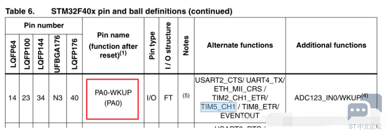

4.1开启 TIM5 时钟,配置 PA0 为 为 复用功能(AF2 ),并开启下拉电阻。
: i9 b4 c5 S1 k6 C4 G
9 o5 }1 B: V" c# \. W2 e6 C要使用 TIM5,我们必须先开启 TIM5 的时钟。同时我们要捕获 TIM5_CH1 上面的高电平脉宽,所以先配置 PA0 为带下拉的复用功能,同时,为了让 PA0 的复用功能选择连接到 TIM5,所以设置 PA0 的复用功能为 AF,即连接到 TIM5 上面。开启 TIM5 时钟的方法为:

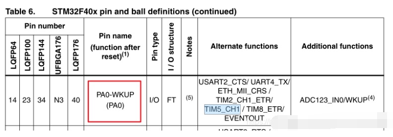

/ P& m2 l2 p) C这里我们使用的是定时器 5 的通道 1,所以我们从 STM32F4 对应的数据手册可以查看到对应的 IO 口为 PA0:
7 j. \! V$ ^! Y2 N9 n" ~
