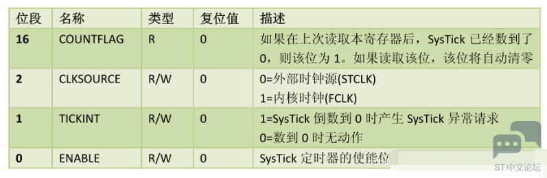

9 j( c. @; Q* `1 r- U4 Q! Q02. SysTick定时器寄存器描述
1 T. g. M6 ]) H4 dSysTick控制及状态寄存器(地址:0xE000_E010)
3 L( J5 e' l3 [0 @7 A4 f
! H/ o; e9 \/ \9 d0 O [GWAD%9]}36D0J0}W3WW3.png

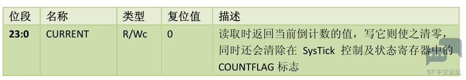

. g7 S/ k, z6 F* J+ S/ @* dSysTick当前数值寄存器(地址:0xE000_E018)
3 }' q( H, X2 k4 s" u9 K+ d5 x2 z6 b0 P4 |' e$ G4 [
20200830102451227.png 3 i6 m. f6 j7 Y

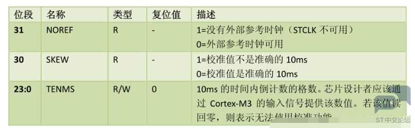

SysTick校准数值寄存器(地址:0xE000_E01C)
- X1 X, B1 }. U
/ u0 T) {% {, l; u- k7 k% Y0 Y5 \ G(M%HZ45XFZ0T`43TKPAD.png ( j) V% @: d2 f6 n9 b6 s/ T4 ^4 h
