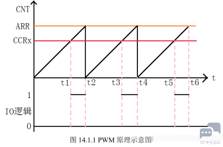

: m: ]- [7 C5 C- Y$ A图 14.1.1 就是一个简单的 PWM 原理示意图。图中,我们假定定时器工作在向上计数 PWM模式,且当 CNT<CCRx 时,输出 0,当 CNT>=CCRx 时输出 1。那么就可以得到如上的 PWM示意图:当 CNT 值小于 CCRx 的时候,IO 输出低电平(0),当 CNT 值大于等于 CCRx 的时候,IO 输出高电平(1),当 CNT 达到 ARR 值的时候,重新归零,然后重新向上计数,依次循环。改变 CCRx 的值,就可以改变 PWM 输出的占空比,改变 ARR 的值,就可以改变 PWM 输出的频率,这就是 PWM 输出的原理。

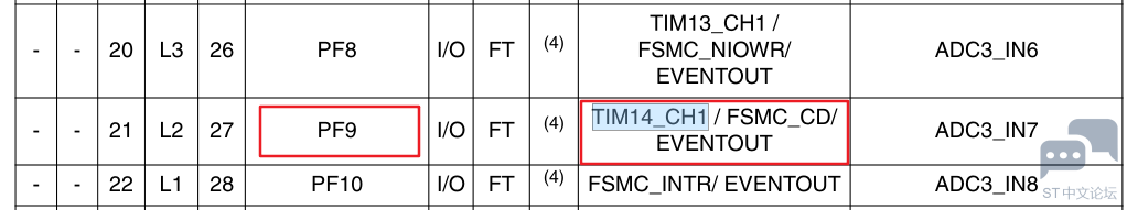

这里还需要说明一下,对于定时器通道的引脚关系,大家可以查看 STM32F4 对应的数据手册,比如我们 PWM 实验,我们使用的是定时器 14 的通道 1,对应的引脚 PF9 可以从数据手册表中查看:$ G( i/ n& V) \; i  C2 `
/ y$ i% ^6 u/ d0 ?& ?% D 20200827112644360.png
