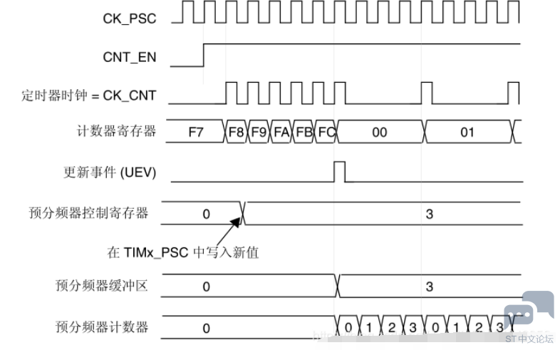

预分频器说明
% i' q" x) t" P. |6 I7 \% o6 E4 b- I6 x. A  B* t9 {7 X
预分频器可对计数器时钟频率进行分频,分频系数介于 1 到 65536 之间。该预分频器基于16 位/32 位寄存器(TIMx_PSC 寄存器)所控
3 d! s& ^" a7 z- z! ^$ u( _8 f$ J0 D
制的 16 位计数器。由于该控制寄存器具有缓冲功能,因此预分频器可实现实时更改。而新的预分频比将在下一更新事件发生时被采用。4 l8 W& K+ `2 J8 @

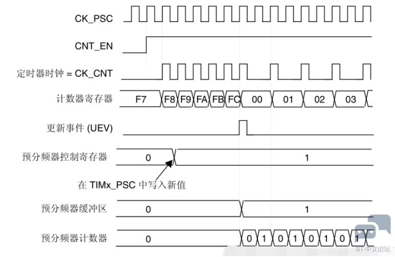

- }# D* T& F. }图 120 和 图 121 给出了在预分频比发生实时变化时一些计数器行为的示例:
/ B& g3 `' ]* j' L: ^) i7 D& W* x
, g3 Z) H( G+ i  b! ^预分频器分频由 1 变为 2 时的计数器时序图
9 S  u! Y) T# {( M
; E# B0 r3 X6 T( p: Z% i( r% U. K9 _5 W" t
预分频器分频由 1 变为 4 时的计数器时序图
$ Q! U& _) m/ J/ L* r, M0 \" F. r  L' U) p6 t9 r- k! B, {

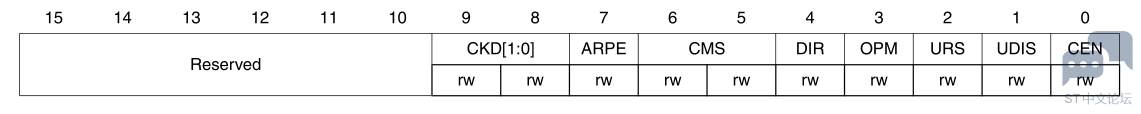

5.1 TIMx 控制寄存器 1 (TIMx_CR1)
& {+ o' _" h1 p* J6 b
TIMx control register 1
$ X: o/ k# @0 f4 [, n, \偏移地址:0x00" W$ w5 u! s3 E9 X* Y. o' o
复位值:0x0000
6 h# e- X8 V! I- f& a7 |
+ U' i- l7 R, }4 D 20200825202940954.png 5 h3 v/ y2 I5 V5 M6 y+ @3 N+ C7 r! J

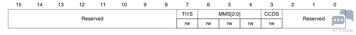

: U% K6 ?1 a) e2 Y1 b; A- u5.2 TIMx 控制寄存器 2 (TIMx_CR2)7 E2 R2 }& V% u# }
TIMx control register 2
! T6 D$ W6 m1 _3 T! y" i) H偏移地址:0x04
3 s& k, w6 Z3 Z. n9 G& k复位值:0x0000# J3 A. i9 ~3 a: m1 [
+ @( e  K% {; B" ?2 f
6 B% b+ n) C4 J" w5 m, h& P+ `2 [' O; k% n8 K. q- C

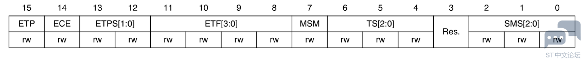

5.3 TIMx 从模式控制寄存器 (TIMx_SMCR)
9 m- [  u1 i- I5 [( r
TIMx slave mode control register
: R4 D: G! O2 b; x偏移地址:0x08
( ~% h; L6 y" l+ G复位值:0x0000
9 D. X  j9 f* U3 |( \+ @
% F1 J! Y6 F( S! n3 V 20200825203001370.png $ o" p) U1 {. [* [) z1 K

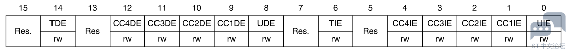

5.4 TIMx DMA/ 中断使能寄存器 (TIMx_DIER); R# f. n  t1 m  C8 D. g* k0 y
TIMx DMA/Interrupt enable register& X+ A$ ~  _2 X( ]
偏移地址:0x0C
, t! V) j( u( y复位值:0x0000
+ M) M& w, ^$ J  b: n; f! U  L9 R' R. q# V1 a( T4 v& N

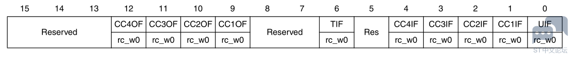

5.5 TIMx 状态寄存器 (TIMx_SR)
: V$ ~2 m- F8 aTIMx status register* q0 C: N& f+ v
偏移地址:0x109 ~+ Z% f- ~: I8 q2 x
复位值:0x0000

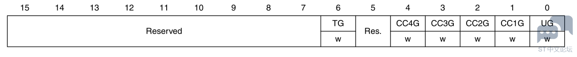

8 h- W8 y* L) _- V  Q5.6 TIMx 事件生成寄存器 (TIMx_EGR); z; b5 B) P. R' s0 Z* R
TIMx event generation register. L0 K$ j) S$ u) ]
偏移地址:0x14
. O9 S% {  D6 P8 k+ z0 |复位值:0x00001 f8 y2 n* T  Q  F1 h- L  T5 n$ o
, f. C) E7 f% j. q$ n9 q 20200825203030607.png 7 P$ M$ X% V; D, I- i! i

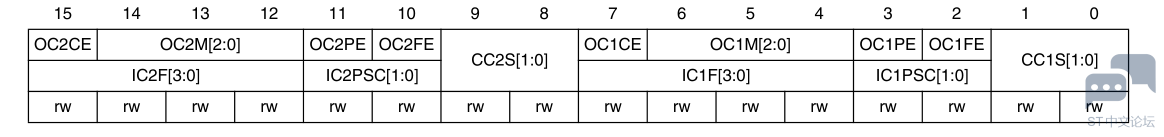

5.7 TIMx 捕获/ 比较模式寄存器 1 (TIMx_CCMR1)
. `, V/ _0 C$ K0 u- s9 l; _& W
TIMx capture/compare mode register 1
( i. m5 g+ U( r8 e" J, A7 b0 i偏移地址:0x18( M" [% e; Z4 ~* Q, j
复位值:0x0000' w% o( d+ F4 Z+ j# `+ {
7 O% L9 q( F8 y0 b" W2 u, q: z 20200825203039652.png 8 m$ b9 L6 P& Q2 \/ ]

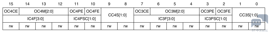

5.8 TIMx 捕获/ 比较模式寄存器 2 (TIMx_CCMR2)
' z  [- |9 b. F4 T! jTIMx capture/compare mode register 2
: N8 h" P! X) L  x: B: Q偏移地址:0x1C( E' }/ P* Q* O9 J
复位值:0x0000
# \- [/ k/ L% B; i
7 S$ Z( B1 g& _+ ? 20200825203051185.png 0 B7 t4 o" _0 p' j( k

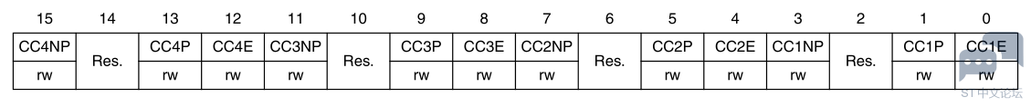

& k8 v; X) K( i/ b, s5 X5.9 TIMx 捕获/ 比较使能寄存器 (TIMx_CCER)
. Y# _/ V* L! B, W9 n: D
TIMx capture/compare enable register
! u! P' }. \' n' J8 C1 F偏移地址:0x20
, Q. t* f6 `$ |! P( A) p* U- z复位值:0x0000
5 u0 {! x2 y" K% e, n# C3 x8 N

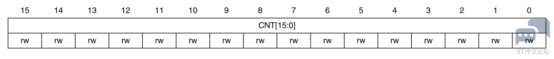

5.10 TIMx 计数器 (TIMx_CNT)
& v5 t' i1 a: yTIMx counter
0 T, X6 F+ G8 ^偏移地址:0x24( \5 E2 a* ]' I; U
复位值:0x0000
0 d# |. q$ ]( i: H, X, f7 G+ J$ l0 \' o+ N2 z/ F/ G( @
20200825203111788.png 9 c: X5 ^  W5 S1 l# W

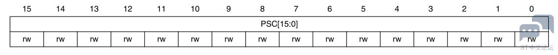

5.11 TIMx 预分频器 (TIMx_PSC)
6 p( o, G2 i4 l
TIMx prescaler0 @; u6 h+ E( y
偏移地址:0x28
) _. I  M. D; j: t复位值:0x00009 Y0 P0 j9 _1 e" |8 }
; C: ~- Z, {6 x, r 20200825203122418.png

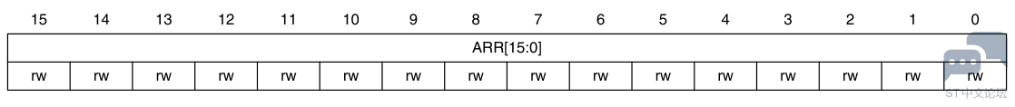

+ c% ]( c$ ]6 M5.12 TIMx 自动重载寄存器 (TIMx_ARR)
3 O  b$ ?+ ?, n9 s1 `  ]( p; jTIMx auto-reload register
3 k9 F" t5 v, U# _" M- Q1 w2 F9 G偏移地址:0x2C
$ X1 Z# }4 C- K" V- R. c  o复位值:0x0000
) C/ i2 W5 K, M' X9 Y* W# E 2020082520313019.png

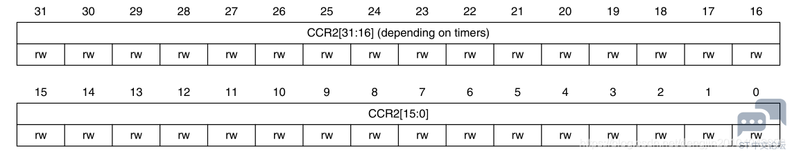

5.14 TIMx 捕获/ 比较寄存器 2 (TIMx_CCR2)
0 a( z& ]9 [) o8 }8 |TIMx capture/compare register 2
% ?# \. N1 O/ v& [" A* [偏移地址:0x381 K: {& M$ @6 |
复位值:0x0000 0000: z1 P" Z& G8 j. W9 h
' _+ H3 P2 z  {3 p) G; z5 p 20200825203142677.png 0 C/ a7 v$ [2 L# N4 }1 I

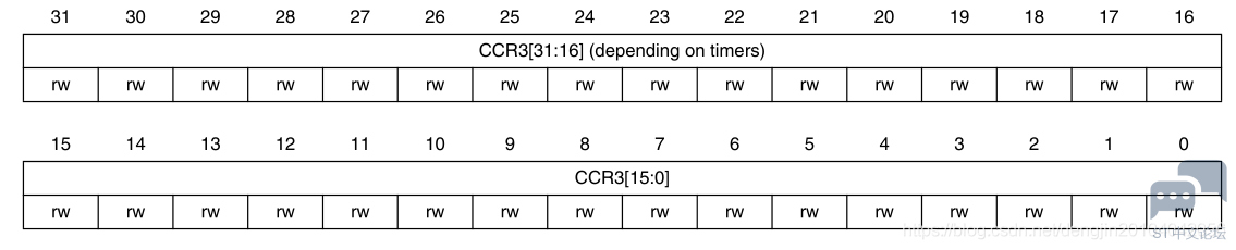

5.15 TIMx 捕获/ 比较寄存器 3 (TIMx_CCR3)
; t9 g8 F; `/ C; TTIMx capture/compare register 3" P! u5 F, P/ p6 X+ x
偏移地址:0x3C
' K* Z! X- q3 S0 o7 ]7 U7 ~复位值:0x0000 0000
" q+ h" _& }3 }, `% n  m( J% P
2 P* @' c/ ]) ]4 H 20200825203158191.png

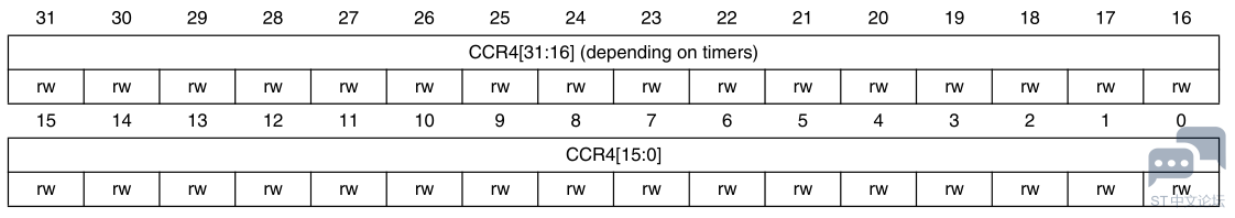

2 p5 y: g' ]' d% `4 \( ~5.16 TIMx 捕获/ 比较寄存器 4 (TIMx_CCR4)
+ Y" F+ q0 C- o" ~TIMx capture/compare register 4& `- w! g* R( f' `' ~! i$ C+ V/ w
偏移地址:0x40
$ g+ U3 D# s6 Z( H# W复位值:0x0000 0000
% |6 ~4 I! b, O+ Y$ a8 X; I/ u$ @; G- s) }- d# y+ H

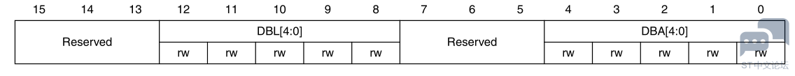

5.17 TIMx DMA 控制寄存器 (TIMx_DCR)2 h9 B8 [, r4 S$ E1 [
TIMx DMA control register
/ `: K1 J7 ]2 _+ g偏移地址:0x48+ `7 Y. ]0 v9 C0 }: @
复位值:0x0000
8 @% {2 E: A1 [8 Z, T# G9 ?  z+ H5 r

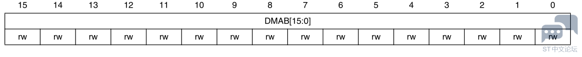

/ Z# R* {# L9 k& [5.18 TIMx 全传输 DMA 地址 (TIMx_DMAR): g9 M* t8 b& a4 q8 u5 y# R
TIMx DMA address for full transfer
2 }- h6 u1 @0 e/ G0 [1 j偏移地址:0x4C
* o9 ^8 C2 D* c6 X. k复位值:0x0000% f+ w  x% x: J) L0 E
4 H& E. r% a2 ?
* _7 |$ {) k6 N  w

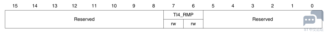

0 D/ h2 f" g, {- N2 c! J' r5.19 TIM2 选项寄存器 (TIM2_OR)( N. ^  l4 N2 g
TIM2 option register4 ~9 u( `5 z9 e+ d7 u
偏移地址:0x50& S- [+ u( m0 I( C. V' U
复位值:0x0000
1 r2 U; B/ R' a
% Q3 O# o1 H- {/ P; k  J  V6 ~# v

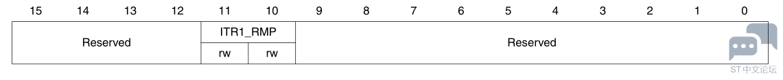

/ S- H* v% Q' S: J( q5.20 TIM5 选项寄存器 (TIM5_OR)
/ X8 x- t2 ?3 B6 {+ G8 GTIM5 option register( h7 y# C% r4 E: `  h7 ]5 G1 _
偏移地址:0x50
, d* O2 U, ?5 y9 U6 y+ U2 w" G0 _3 l& q复位值:0x0000$ u2 f! L/ L  Y4 e
1 \+ G: n9 y1 U$ y. o
20200825203246817.png * p& ?5 X: f% O) [$ U
% b/ Z9 ]7 `3 t" k; x
